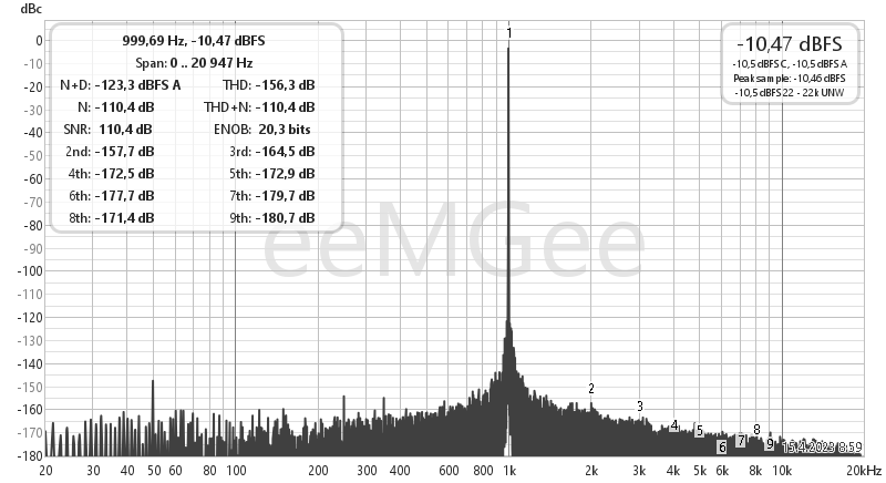

Takže tu je Victor osc cez Cosmos APU notch v dB:
[Image: victor-notch-d-B.png]

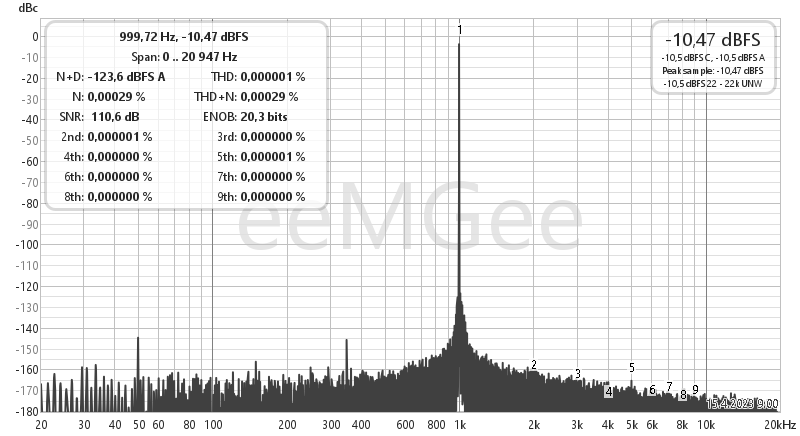

a v %:
[Image: victor-notch-perc.png]
Je to trochu alchýmia dolovať to nízke THD v šume.
Pre praktické účely asi bude úplne stačiť napr. ten Topping E70 so zložkami THD okolo -145 dB.
Martin
P.S.: Ten nameraný údaj je potrebné brať s určitou rezervou 3-4 dB (trochu to kolíše)

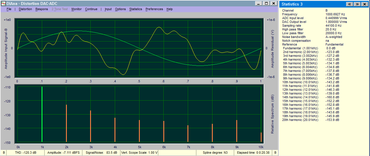

Tým meraniam v REW moc neverím u tých nízkych THD, skôr je reálnejšie meranie v DiAna (od celkového THD a harmonických je potrebné odčítať útlm notch filtra 30 dB, čiže celkové THD je -150,3 dB):
[Image: diana.png]
Údaje úrovní v Vrms nie sú skalibrované.
Na vstupe do Cosmos ADC je Victor oscilátor (aby sa nezabudlo).
