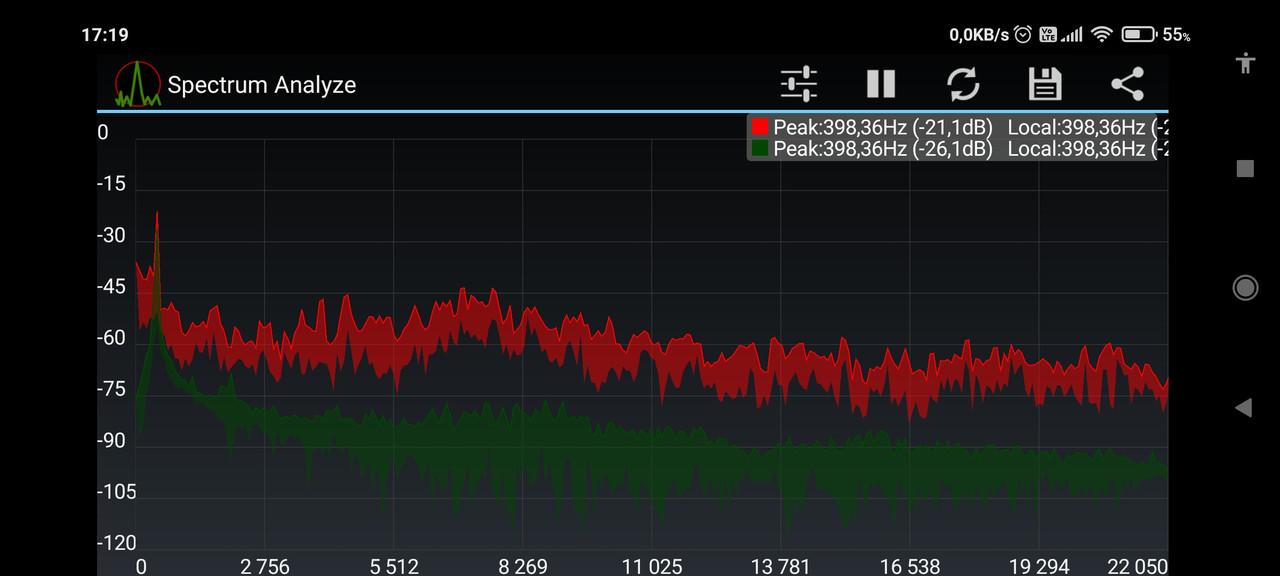

90 minútová kazeta hrá približne 94 až 95 minút . je tam čosi navyše . 45 minút plus 2-3 minúty . 120 minútová : 60 plus 1 minúta .
na nastavenie motora sa používa 400 Hz , samozrejme už na nastavenom decku . do mobilu je aplikácia spektrum analyzer .
pásku som nahral už na skalibrovanom decku AKAI GX 67 . dal som 400 Hz a vyliezlo 398,36 Hz . podľa týchto údajov mám nastavenú rýchlosť aj na ostatných magnetofonoch .[Image: Screenshot.jpg]
na nastavenie rýchlosti postačí aj maxell UR. 400 Hz zvládne aj smejd po 20 rokoch.

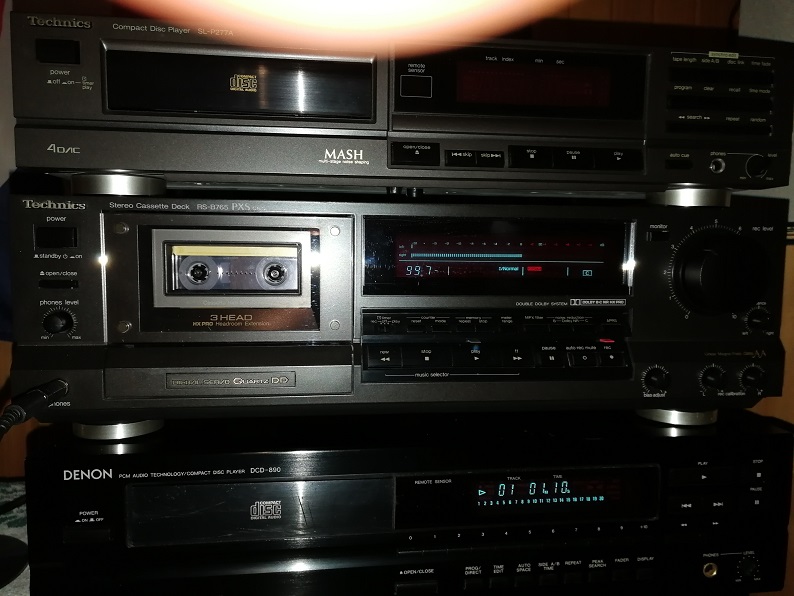

Kazeťák, seštelování, kalibrace - Benazi - 15. 12. 2020
Mohu zapůjčit CD.
[Image: 5.jpg]
Kazeťák, seštelování, kalibrace - oneeeee - 15. 12. 2020
CD mu nepomôže . potrebuje to na kazetu už nahraté . a po prehratí , ako napríklad u trojhlaváku , koľko mu z toho už vylezie .
NATOČÍM TI TO NA PÁSEK,NA TECHNICS 3 HLAVOVÝ.
MÁM HO V PRACOVNĚ.
[Image: 6.jpg]
Poslal jsem ti meil.
