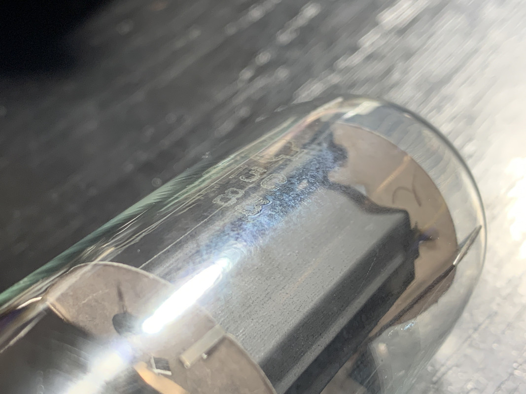

Mam stare NOS 6P3S a maju na sebe taky zvlastny stary suchy matny na dotyk mierne drsny povlak, tvari sa to akoby vodny kamen. Sklo nie je dokonale cire a hladke ale akoby mutne / spinave. Nie je to nic strasne a vidno to len v odlesku. Netusim co to je, ci stary zazraty prach alebo co ale neviem to dat dole. Doteraz mi vzdy pomohol Clin na okna. Tu som ale skusal fakt drhnut Clinom, izopropylom, a uz som skusal aj kyselinu citronovu ci to fakt nie je vodny kamen a drzi sa to tam stale. Ostrym predmetom sa to da osuchat, alebo drsnou stranou hubky, takze nejak to dole musi zliezt aj rozpustenim ale nechcem podrapat sklo mechanicky...
Mate nejake tipy co s tym alebo riesil niekto podobny problem so starymi lampami?
