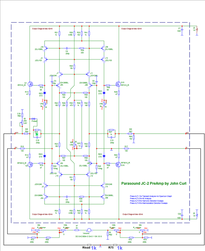

Chcel som nasimulovať LG. Prosím vás, mám to dobre zapojené?
[Image: Parasound-JC-2-LG.png]

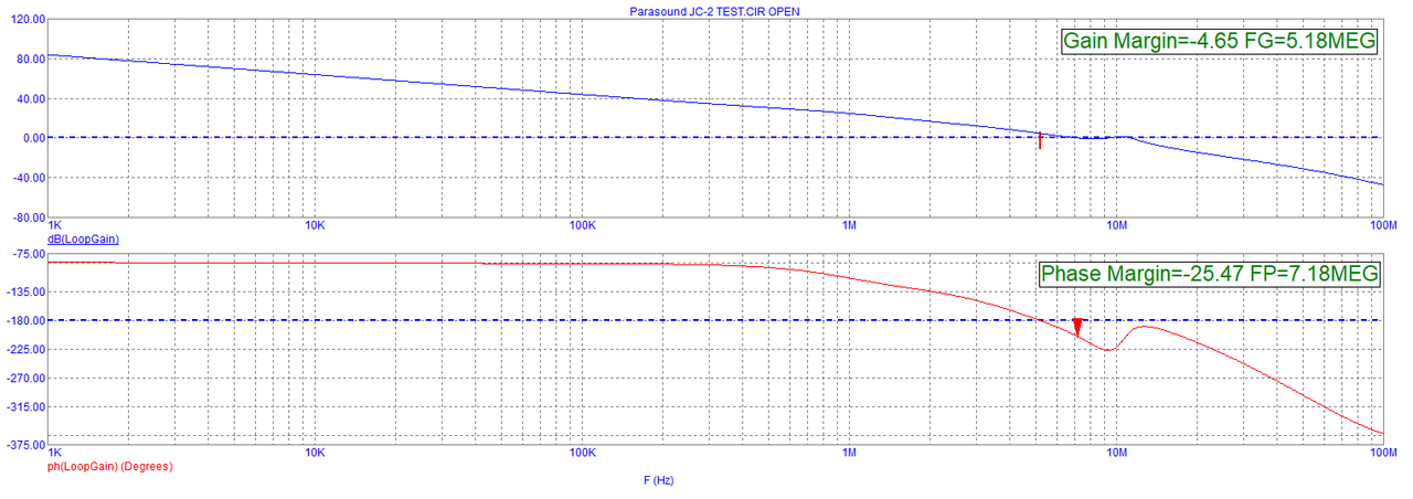

Accuphase DIY z Aliexpresu - jmd - 21. 10. 2020
Mám to v simulátore stále nestabilné...
[Image: Parasound-JC-2-LG-ph.png]
