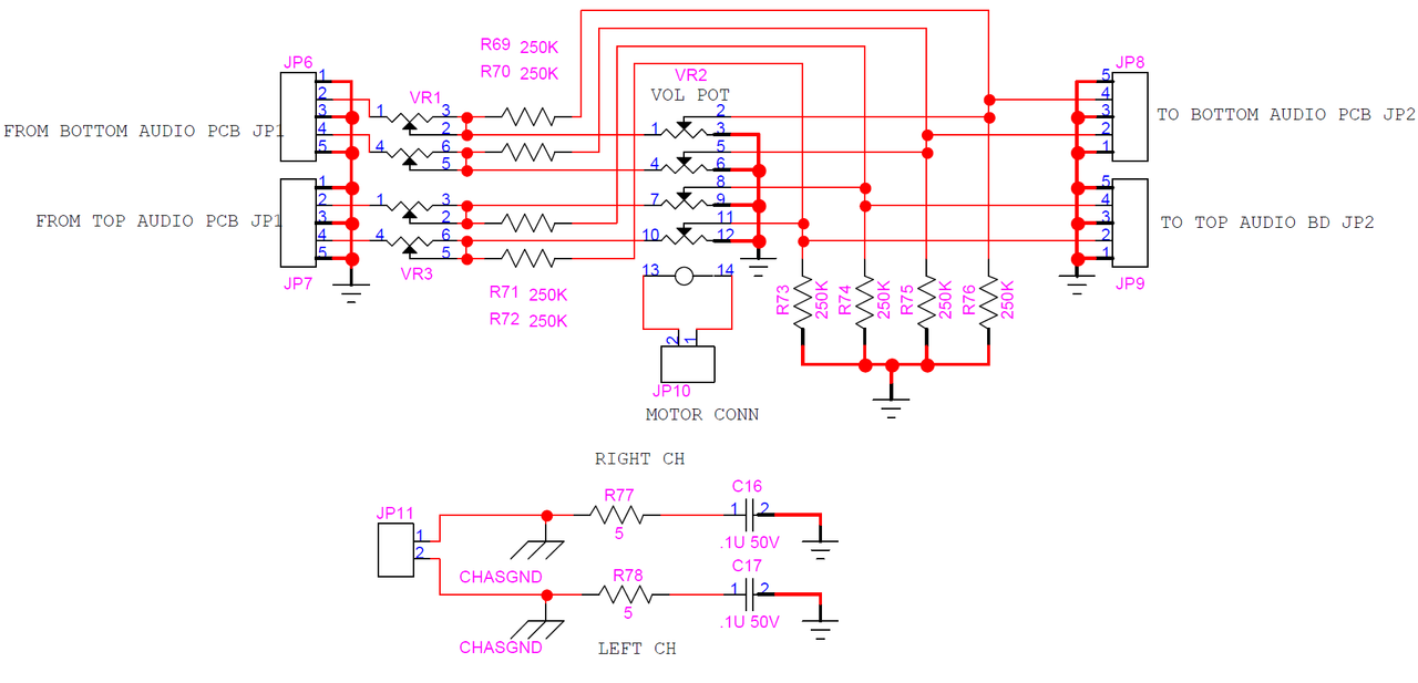

Accuphase DIY z Aliexpresu - jmd - 21. 10. 2020
Danhard
prosím ťa, aké riešenie ohľadne R9 a R10 prípadne R62 a R63 si mal na mysli, citujem tvoje slová ...
Krásně jste si tu JC-2 vylepšili, bohužel slovutní páni inženýři, když navolíte jinej vstup, než jeden z těch dvou symetrickejch, tak vám ten mínusovej vstup visí v luftě a jste s odstupem a přeslechy jaksi im Arsch.
Řešní je, sice není prudce elgantní, ale jako kompromis pro dva symetrické vstupy by to snad šlo. Zapojte do akce ty hlávky zelí co nosíte na krku, jste chytrý kluci, určitě na to přijdete sami Very Happy
tu je aj chýbajúca doska gain a volume, ktorú by šlo vymeniť za diy s 1/10 impedanciami než je pôvodných 100k gain a 50k volume
[Image: JC-2-sch-volume.png]
