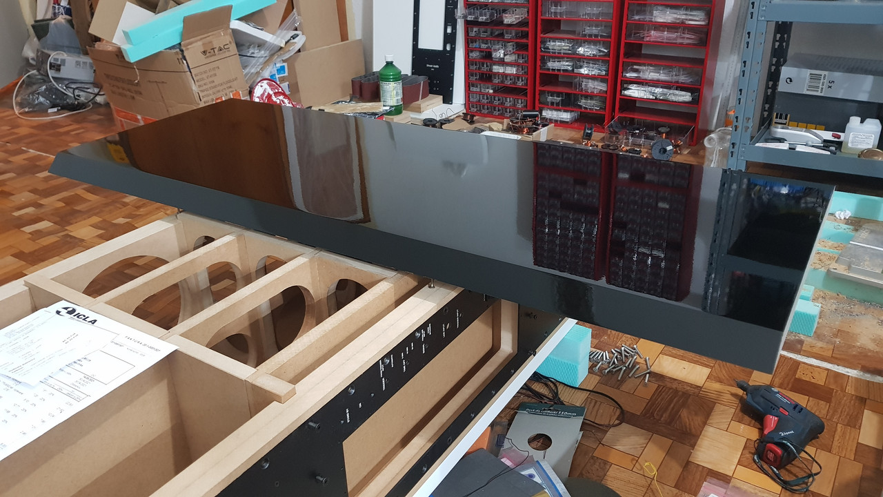

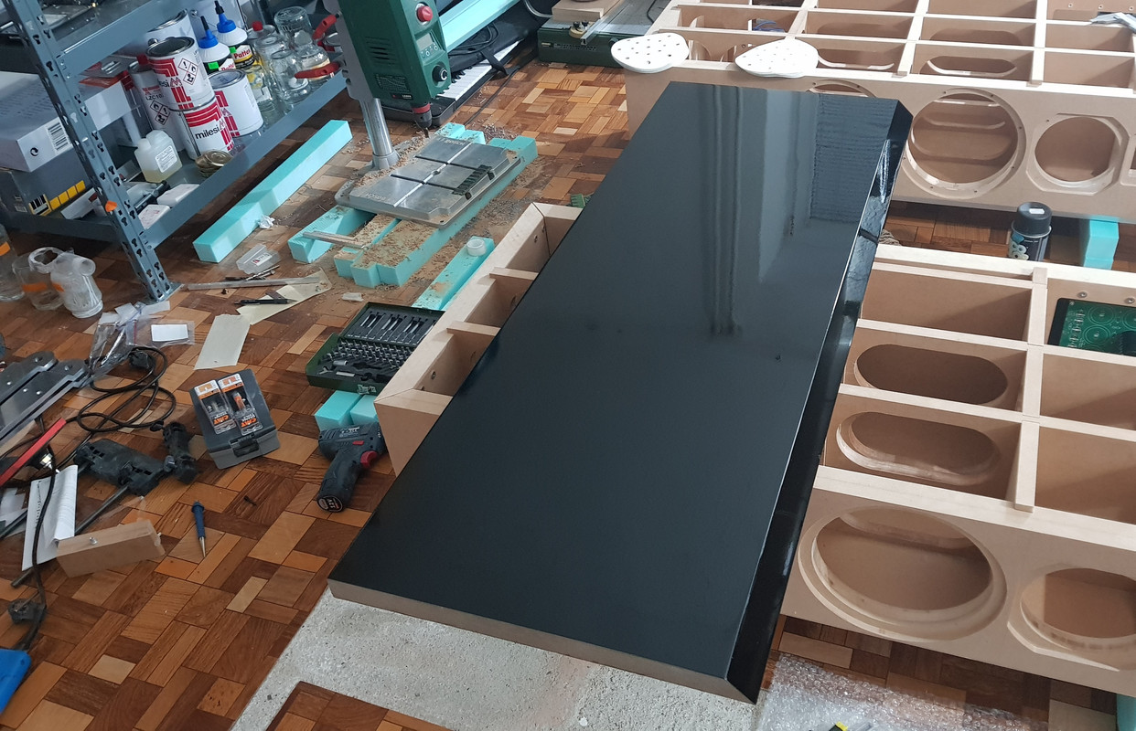

Čo ste dnes urobili, kúpili alebo čím ste si spravili radosť... - Cvrkajs - 1. 8. 2021 Není to sice čerstvé,ale dám to sem,ať tu není jen covid.Lacova K200 https://postimg.cc/K1yR7K2j https://postimg.cc/SjPhbH1p https://postimg.cc/rRxgbdYs Čo ste dnes urobili, kúpili alebo čím ste si spravili radosť... - stiglitz - 1. 8. 2021 Jo, to máš pravdu. Je to takový web o koronaviru. Čo ste dnes urobili, kúpili alebo čím ste si spravili radosť... - mechanik - 9. 8. 2021 Tak som kúpil najvyspelejšie 3D šmirgle 1500 s 3D architekturou od 3M. 1ks/2,5e :-D a samozrejme leštiace pasty 3M s hubkami. V celku zhruba 185e. Tiež je nutné už mať excentrickú brúsku a leštičku. Tie šmirgle sú geniálne. Vôbec neškrabú. Tá um technologia na chlp zhodných pyramíd v rastri je výborná... ![]() ![]() ![]() ![]() Nie je tam čo riešiť je to skutočne dokonalé a to kludne s lupou. Žiadne pozostatky škrabancov po šmirglovaní a podobne. Každopadne urobiť tak celé bedne to sa z toho poseriem... Hrany sa lahko prebrúsia a úzke plochy, napríklad 20-40mm ide robiť len ručne a ručne to s 1500 šmirglom vôbec nejde... mechanik napsal:"klavírák" vzorka č.3 záver - úspešná Čo ste dnes urobili, kúpili alebo čím ste si spravili radosť... - scoop - 9. 8. 2021 Je to nadhera, paradna robotka :-) len tak dalej ! Čo ste dnes urobili, kúpili alebo čím ste si spravili radosť... - mechanik - 9. 8. 2021 Ďakujem ale fakt vyleštiť tie úzke strany s ostrými rohmi to sa poseriem. To je nadludský výkon. Tak asi som jediný koho napadli bedne s klavírákom a to dvojfarebné lepené z 3 samostatných dielov :-D Mať tie bedne bez povrchovky už by som dávno počúval :-D Pri takomto projekte musí človek nutne počítať 50e iba za klasické šmirgle... Každopadne tou 1500 som to musel brúsiť asi 1,5 hodiny excentrom na plnú rýchosť :-D Ten môj "pomaranč" a prach vo farbe potrebuje niečo hrubšie. Pri finálnych kusoch skúsim dokúpiť minimálne šmirgel 1000 od 3M. Aj tak bude tak jemný že by som sa nebál rovno na neho ísť pastami. Inak tie pasty sú už pohoda. To stačí prejsť možno iba raz pomalšie celý kus... Čo ste dnes urobili, kúpili alebo čím ste si spravili radosť... - antonio - 9. 8. 2021 mechanik: krásně si s tím hraješ; škoda, že ty bedny jsi nedával do jednoho vlákna, je to poučné. Já mám v merku RT0700CX2J, vodítko na kruhy udělám jako ty tady, jen z překližky. Čím nejlíp se ti otvory frézují? Čo ste dnes urobili, kúpili alebo čím ste si spravili radosť... - mechanik - 9. 8. 2021 antonio, ta RT0700CX2J vyzerá že má nešikovne malú základnu. Pozor aby sa s tým dobre robilo. Ja mám tú 2300. Založil som o tom myslím tému. No skôr sa s tým nekonečne dlho babrem :-D Ale ďakujem. K tomu BR. Neviem čo myslíš presne. Frézu mám ako som písal. Na kruhy používam "pravítko" s vodiacimi lištami a šroubou na plexi podklade... Makita nič originál nerobí. Používam už cez 10 rokov pravítko čo sme s otcom dostali od audium/Pavolko za nekonečné čakanie na reproduktory... :-D Frézy používam CMT oranžové. Len tie velké rádiusy stoja cez 100e (môja 130e, R38,1mm) a potrebujú frézu čo dokáže uchytiť asi 12mm stopku. Další problém je aby ti vôbec vošla do základne frézy. Mne nevošla tak som zduploval podstavec pomocou MDF 18mm... :-D Je to dosť pracné ale pekné a mne babravá práca nevadí :-D Horšie je to striekanie a leštenie tam ide behom pár sekund celú vrstvu nenávratne pokaziť - prebrúsenie/preleštenie, stekanec... To už sú pocity hlbokej flustrácie :-D Nič z toho čo robím sem nedávam zámerne a niečo málo je len roztrúsené po fore. Veď sa pozi aké bol reakcie - priečky bední, gombíky, použité tranzistory, hliníkové krabice z blokov hliníku. Nemám potrebu riešiť vertikálnu smerovnosť páskov. Prínos 800W na basy alebo počutelnosť rýchlych tranzistorov a rôznych vecí. Možno to zverejním niekedy časom. Každopadne celá výroba je zdokumentovaná. Teraz riešim pieskovanie, elox a nápisy na takmer 20kg hliníku. Predchádzali tomu dve vzorky kde sa ladil zvlášť výrobný postup do detailu pre mna a trvalo to 4 mesiace :-D Tu je malá ochutnávka :-D ![]() Problém je že na vzorke vznikli nejake divné flaky z jednej strany... Takže som všetko už pre istotu odmastoval benzínom a balil do papiera na miesto folie. Firma dostala tiež inštrukcie ako material rozbaliť a ako s ním zaobchádzať :-D Tak sa budem modliť aby finalne kusy tiež nemali tie záhadné flaky... Keby som sa na AW už neukázal tak mi to posrali a skončil som na psychatrií :-D (Pretože tie panely sú za brutálne sumy frézované z 25mm blokov špecialneho hliníku a bolo to pekne drahé...) Čo ste dnes urobili, kúpili alebo čím ste si spravili radosť... - Wili - 9. 8. 2021 velmi pekne, no vidis vravel som ze to musis lestit, teraz to vyzera fakt ako zrkadlo, parada! ![]() na tie hrany by nestacilo len zajst trochu pastou? je to tam ptorebne ist brusnym papierom? lebo tym sa najlahsie pokazia hrany a neviem ci by to tam bolo az tak vidiet, aj ked ty mas tie hrany dost siroke
Čo ste dnes urobili, kúpili alebo čím ste si spravili radosť... - mechanik - 9. 8. 2021 No excentrom je to nemožné. To by mi vyletel z ruky alebo strhol nejaku hranu pri kmitaní :-D Ono tu prakticky nejde o leštenie, po nastriekaní máš lesk dostatočný. Hlavný prínos vidím v zrkadlovej rovine. Z toho dôvodu sa to javí lesklejšie. 1500kou som začal aby som zbrúsil do roviny jemný pomaranč a sem tam zrovnal nejaku prachovú časticu ktorá z toho trochu trčí... To bez profi odsávanie nedáš. Mám priestor komplet obalený novými foliami a prachu sa nevyhneš... Niekto tu ukazoval klavírak na dvore na záhrade ale pardon to je blbosť. To sú jedine zavádzajúce fotky. Vonku nenastriekaš velké 3 pásmové bedne bez toho aby sa ti do toho zalepil hmyz, mušky alebo čokolvek... To nehovorím o prachu... Keď som na terase leštil ten material tak mi do toho napadal prach pod strechou za jednotky minút a doma to musíš odprašovať tak každých 30 minút :-D Na tom povrchu vidíš všetko. Dalšia vec je že tie boky mám duplované z MDF 2x15mm. Lepené po celej ploche nábytkárskou firmou asi v lise. Doma "odstáté" cez rok. Poctivo zo všetkých strán naimpregnované. Dalej vrstva striekacieho tmelu, základ, vrch... Ten spoj časom aj tak na takto lesklom povrchu mierne opticky v tom lesku vylezie. Pri takto lesklej povrchovke jedine všetko na 45° alebo potom zámerne urobiť medzi dvoma kusmi prechod. Rozhodne žiaden material neduplovať ale použiť MDF potrebnej hrúbky. Čo ste dnes urobili, kúpili alebo čím ste si spravili radosť... - scoop - 9. 8. 2021 Ked uz nieco skladat naozaj tomu dat co najviac casu a dotiahnut kazdy detail. DIY ma potesit, dobre vyzerat a nie len fungovat. Za mna je super naberat skusenosti a vidiet tieto veci u druhych, dost to pomoze. Paci sa Wiliho nazor, mozno zbytocne uz do toho ist smirglom. Čo ste dnes urobili, kúpili alebo čím ste si spravili radosť... - antonio - 9. 8. 2021 2300 mi přijde jako docela overkill na domácí diy (?), mám už dlouho parksajdku a funguje dobře, ale zvažoval jsem teď MT3600 - nemá softstart ani regulaci otáček (obojí se dá řešit), zatím jsem to vyloženě ale nepotřeboval, tak i tahle low verze by mohla být ok. Šlo mě o typ a průměr frézy, kterou používáš na díry, tady borec používá totiž monolit: https://youtu.be/XtgWGLhnWjg?t=142 Já to doposud dělal drážkovací frézou (6-10 mm) něco na způsob tohoto (mimochodem tyhle Makity mají dobré ceny), jen se muselo jít po krocích nebo si vydlabat větší záběr. Na zaoblování velké průměry nepotřebuju, R12,7 stačí (ale to se uvidí, třeba ne). Já vím, že kluci prudili, však jsem ti kolikrát říkal "vyser se na ně".
