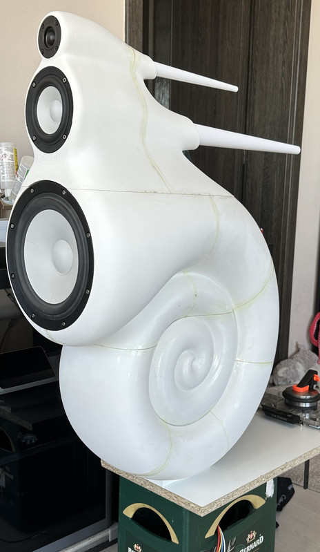

mne sa to riesenie nepaci a podla mojho nazoru je menej presne. (skusal som to kedysi davnejsie) Problem vidim v tom ze akonahle presuniem mikrofon pred iny reproduktor, nedam ho do rovnakej vzdialenosti, mozno ho dam o milimetre dalej a to uz pohne s fazou a zavadzam nepresnosti. Potom sa spoliehat na virtuix ze to posklada spravne mi ak si dobre spominam nefungovalo. Posuval som to hore dole autobus a nic sa nedialo, ale je dost mozne ze asi som nieco robil zle…
mimochodom predna stena, resp cely nautilus je nakloneny 2stupne dozadu + kazde pasmo je este o par mm posunute aby cievky boli cim viac v rovine voci jednemu (posluchovemu) bodu. Neviem ako by som to poskladal ak by som to odmeral separatne
uvedomil som si ze som sem ani nedal fotku meracieho prototypu Devil
[Image: IMG-3068.jpg]

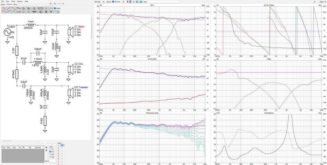

Uz som zvazoval ze kupim ten taky pruzinovy chytak/klesticky a skusim napchat vatelin hlbsie Smile no podla simulacie to zrjeme velky rozdiel nespravi, ale mozem to otestovat...
ja som skusal pocuvat premenlivy sinus ako spominas a zrejme vdaka odrazom som ziadne zvlnenie na basoch napocitoval, vonku by to mozno bolo inak.
Asi mam prvy nastrel hotovo, skusim postavit tento prototyp a uvidim ci to bude pocuvatelne. Trochu som ubral sklon na 0.5dB/oct, poladil filtre, dole na 380hz a hore na 2,6khz a dopasoval na realne hodnoty suciastok. Vyzehlil som este power response pri zachovani ako tak "jednoduchosti" vyhybky a stale dobrej 0° aj velmi dobrej 30° ref.
Sice delim kalotu nizsie ale ten filter aj ked je 12dB je dost strmy vdaka velmi malej indukcii tlmivky, vykonovo by to snad mala zvladnut...

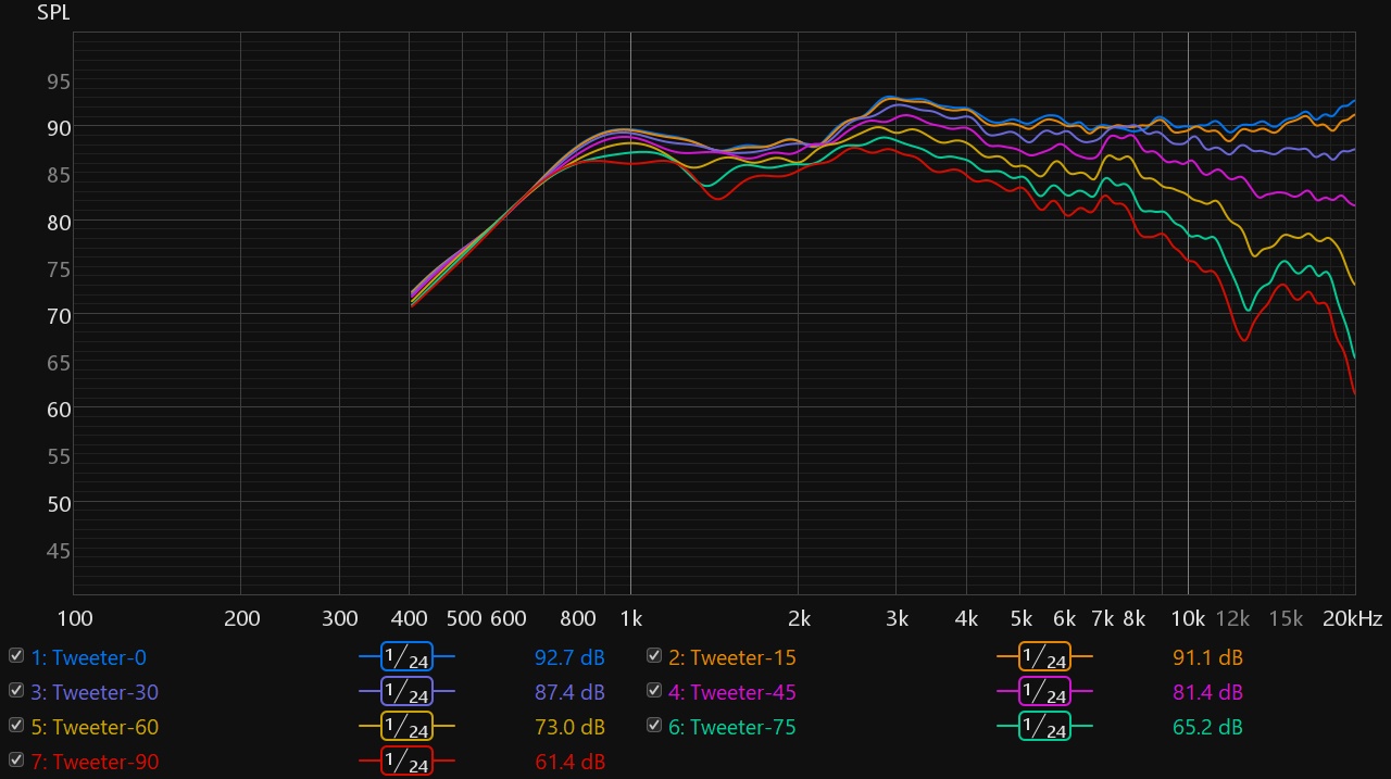

Wili, možná jsi to už někde psal, ale jak máš nahoře kalibrovaný mic? Výška jistě nechodí směrem nahoru tak nahoru. Jinak délka vedení bude spíš 2,4 m, ne? Tak jsem to odměřil z obrázku.

Moje Nautilusy - Wili - 27. 3. 2026
antonio dobry postreh, tiez som z toho bol dost prekvapeny, a nad 10k som predpokladal ze by to v priamej osi az tak vadit nemuselo. Je pravda ze to nie je uplne idealny pristup, dalo by sa to odfiltrovat seriovou indikciou. Je to umocnene ciastocne vplyvom filtra, ale pohladom na dataseet tam ma nejaku rezonanciu na 20kHz ktora robi ten kopcek...
https://doc.soundimports.nl/pdf/brands/SB%20Acoustics/SB21SDCN-C000-4/SB21SDCN-C000-4.pdf
moje meranie: (mikrofon Sonarworks)
z toho grafu to ale tak dramaticky neposobi ako vo virtuixe Thinking
[Image: Tweeter-Meranie.jpg]

BlackRider napsal:Jaký preferuješ sklon na výkonovce při naměřených datech typu každý měnič v ose?
Približne 6dB v pásme 300-10kHz (pri 180st. meraní)*. Pod cca 200-250Hz sa už nesnažím aby výkonovka ďalej rástla, lebo tam pridá miestnosť. Wiliho simulácia je dole do 4pi priestoru, čiže v miestnosti bude ešte nárast výkonu a nie malý. Toto nijako nerozporujem, len som na to upozornil, je tam viac faktorov, ktoré vplývajú na výsledok.
Wili napsal:mne sa to riesenie nepaci a podla mojho nazoru je menej presne. (skusal som to kedysi davnejsie) Problem vidim v tom ze akonahle presuniem mikrofon pred iny reproduktor, nedam ho do rovnakej vzdialenosti, mozno ho dam o milimetre dalej a to uz pohne s fazou a zavadzam nepresnosti.
Pár mm pohne s fázou (v osi viac, čím ďalej od osi tým menej), ale aj 5mm je vo výsledku malá zmena, že ju bude ťažko počuť.
