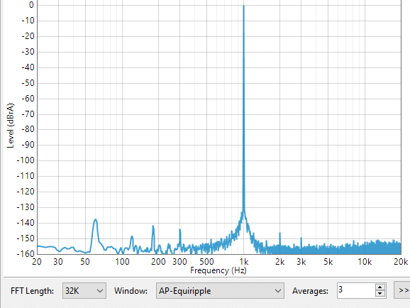

Dobrá, dobrá, se vším se dá souhlasit. Ale zajímá mě to ještě z jiné stránky. Už tady dlouho dumáme, jak by se dal udělat buffer pro nízkoimpedanční vstup kosmíka. Nevšiml jsem si, že by se nějaké jednoznačné řešení objevilo.
A tenhle krám má jednotlivé harmonické pod -145 dB do 4 Ohmů. Jak to asi udělali ? Jasně, kompozitní zesilovač, ale to nemusí být celá odpověď.
Jestli to není tím, že pod tím chladičem je schované něco, co má velice krátké signálové cesty a díky tomu to může být stabilní i pro velký OLG.
[Image: THD-B-100.png]
TOPPING B200 Mono Power Amplifier 200W/4Ohm - PMA - 22. 11. 2024
Jenom bych se zeptal, nesměle, jaký ta honba jen za čísly THD že má smysl. Stabilita nás moc nezajímá, spolehlivost nás nezajímá vůbec, dodržení deklarovaných parametrů nás nezajímá vůbec. Použij, zahoď a za půl roku hledej nový hit. Možná by se to mělo nějak rozdělit.
