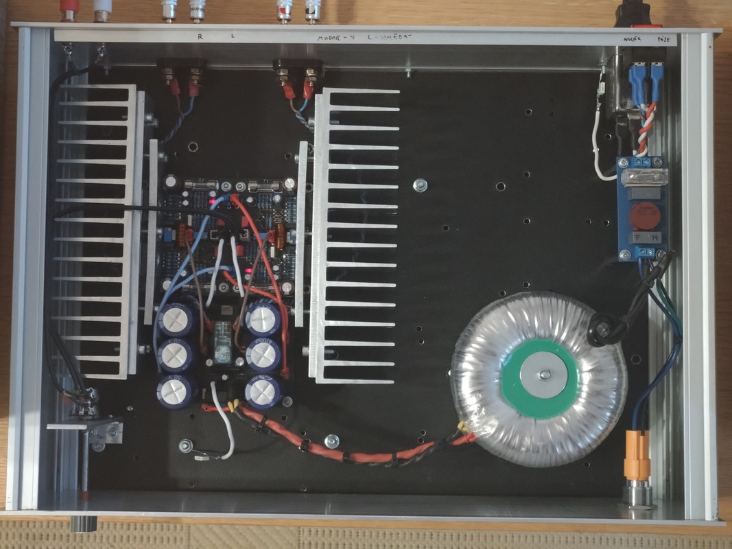

Osadil jsem potenciometr, dnes chci ještě osadit člen s můstkem, lze jej umístit mezi toroid a zadní díl skříně nebo kam nejlépe?

Není to kritické, prostě někam dozadu vpravo.
Pokud to není tajemstvím, jaké je tedy napájecí napětí, impedance zátěže a typ T9 a 10?

Potenciometr jsem dal co nejvíc doleva, co nejdál od toroidu a zdroje.
Toroid je 2x24V, impedance 4ohm, T9 2SC5200, T10 2SA1943.

Nedá mi to, abych se nezeptal k fotce.
- Vpravo nahoře vede nějaký bílý drát na paralelní kombinaci RC, která je připojena na zadní panel. Na co je připojen druhý konec bílého drátu?
- Je propojen zadní panel s dolním plechem tak, aby se odpor propoje blížil k 0 Ohmům?
Brumení ampu G50, zapojení potenciometru stereo vs. dual mono - sprocha - 2. 10. 2023
Bílý vodič vpravo nahoře vede na zem 230V, celá skříň je celokovová, spojená se vším všudy.

Zadní člen RC tam samozřejmě nepatří, to je hrubka proti elektrikářským normám (Hippo007: dobrý postřeh, díky Smile). Vodič země, v zelenožlutém provedení musí mít průřez 2,5 mm2 a zpravidla se propojuje - a přímo! - s největší masou, obvykle dnem přístroje, očištěným od nátěrů a oxidů. Mám pocit, že v normě jsou i nějaké další materiálové požadavky (a nároky na propojení odnímatelných částí), ale nepamatuji si to, nejsem elektrikář.
Ze dna se pak vede podobně označený vodič k RC+D členu. I vodič od RC+D členu k zemi zdroje by neměl být nějaká slabota.

No hlavně to chce pořádně očistit tu barvu dna, ať mají všechny připojené kovové části spolehlivý kontakt s malým přechodovým odporem. Proto já dávám mezi kabelová oka a plech vějířovou podložku, aby se hezky zakousla.
Brumení ampu G50, zapojení potenciometru stereo vs. dual mono - Otas - 2. 10. 2023
Přesně tak, také jsem takové provedení s kvalitní vějířovou podložkou viděl. Obvykle se na zem dává ten nejlepší šroub na celém spotřebiči Smile. Jde o bezpečnost, představ si, že s tím budou (a s potěšením, dělá to rachot Grin) blbnout děcka!

Ideální je, abys měl zdroj signálu a předzesilovač ve II. třídě ochrany, tj. se zástrčkou bez ochranného kolíku.
Proč, o tom se píše zde: https://www.audiosciencereview.com/forum/index.php?threads/ground-loops-101.7162/

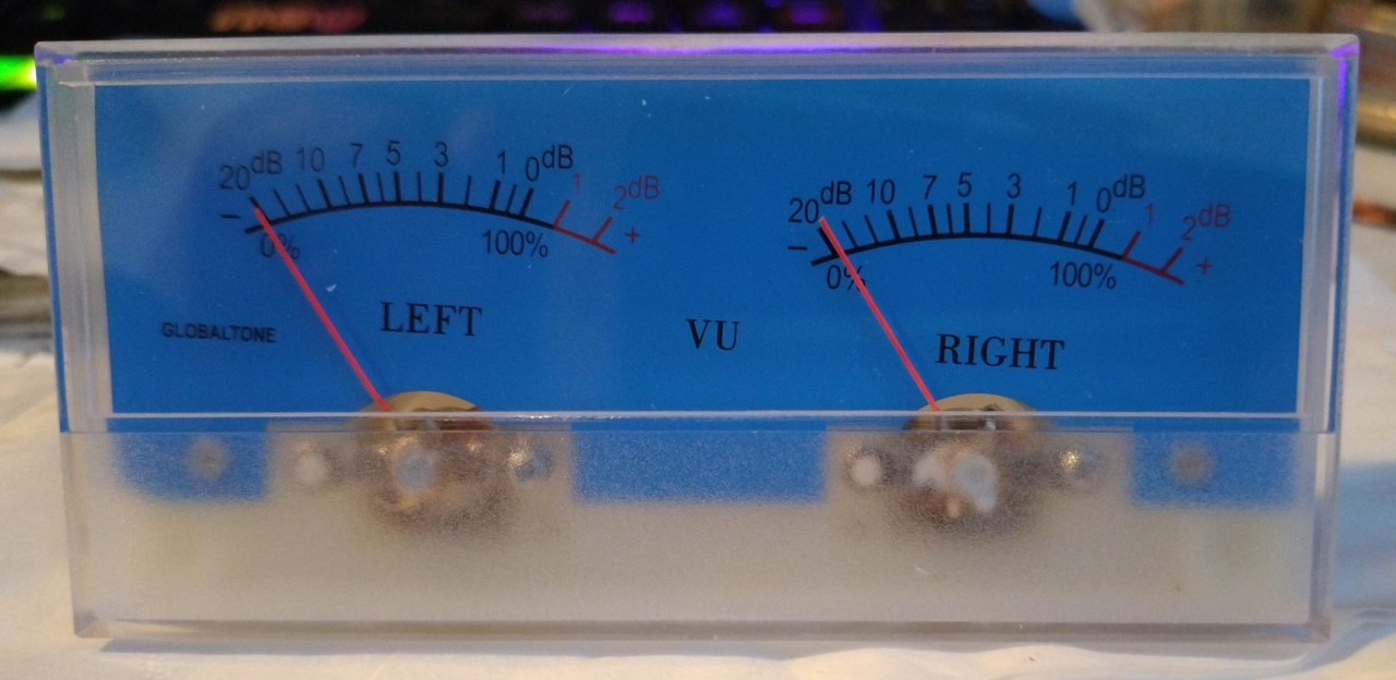

našel jsem doma ve skříni

Kouzelný nález - asi domácí kouzelná skříňka, to není špatné Smile. V hlavě se mi hned vylíhl nápad, kterak by se měnilo podsvícení při klipu Smile... Má to nějaké ofiko nasvícení?

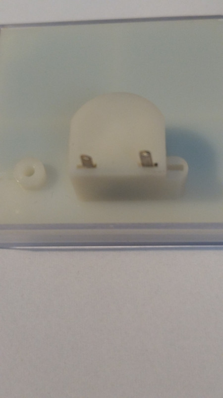

Vzadu je otvor pro malou ledku.
