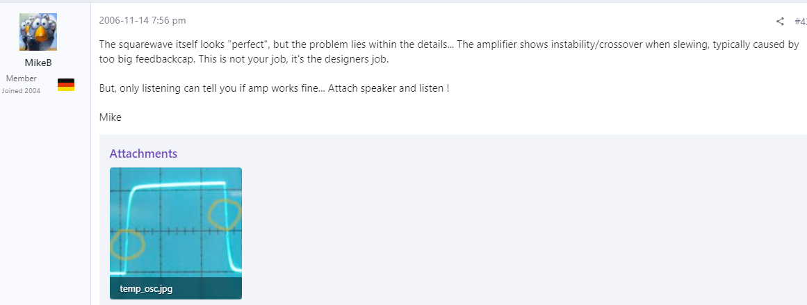

Trochu odbocim. Urcite jste se stim setkali a budete vedet vic. Co muze zpusobovat binec na nabezne a sestupne hrane? Vnitrni nestabilitu? Maly klidak?
[Image: sqv.jpg]
[Image: temp_osc-jpg.73919]

Dynamická saturace ve vnitřní struktuře se silnou celkovou NFB. Způsobuje to tzv. SID ... je to pěkně vidět např i v datasheetu OPA627 při A=+1. Léčba = vstupní RC filtr omezující strmost hrany.
Posuzování zesilovačů - reeb - 6. 3. 2023
No ukaz schema...treba stare DPA meli prekmity a pomohla uprava kompenzaci, cili stabilita. Zvukove lepsi...

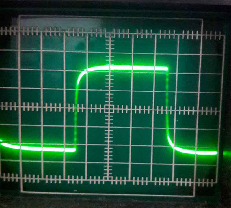

11khz , 1V/dilek
[Image: 11.jpg]
jeste jeden blby dotaz : ) Muze na to mit vliv prekmit na nabezne/sestupne hrane na vystupu z generatoru? Je to stary pincek a757

Hele Therione,mě to teda příjde u toho tvýho pincka jako uplně normální pěknej klidnej průběh. Ty drobounký artefakty na hranách mohou dělat některé polodigi nebo digi osciloskopy nebo i generátor. Když dáš čistej gener se sondou přímo, je to jiný či uplně čistý?
Posuzování zesilovačů - rvx73 - 6. 3. 2023
mě rto připadá jako vzorkovací body, to na těch hranách. Nic špatnýho tam nevidím
