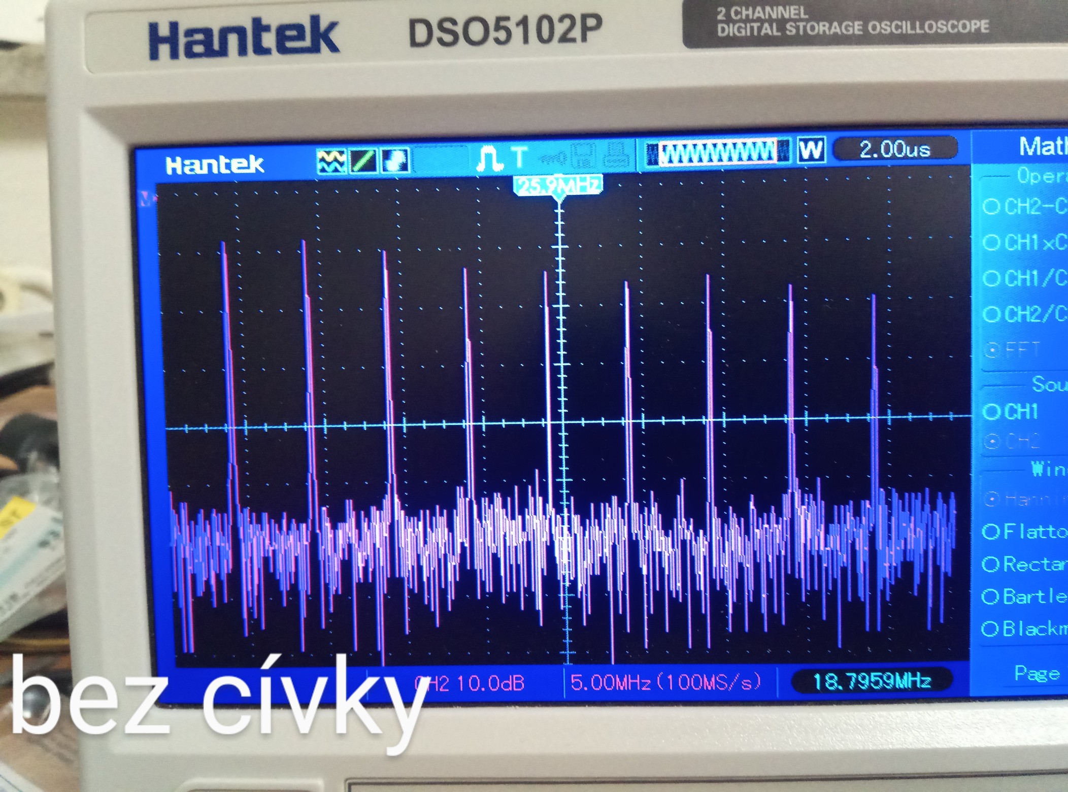

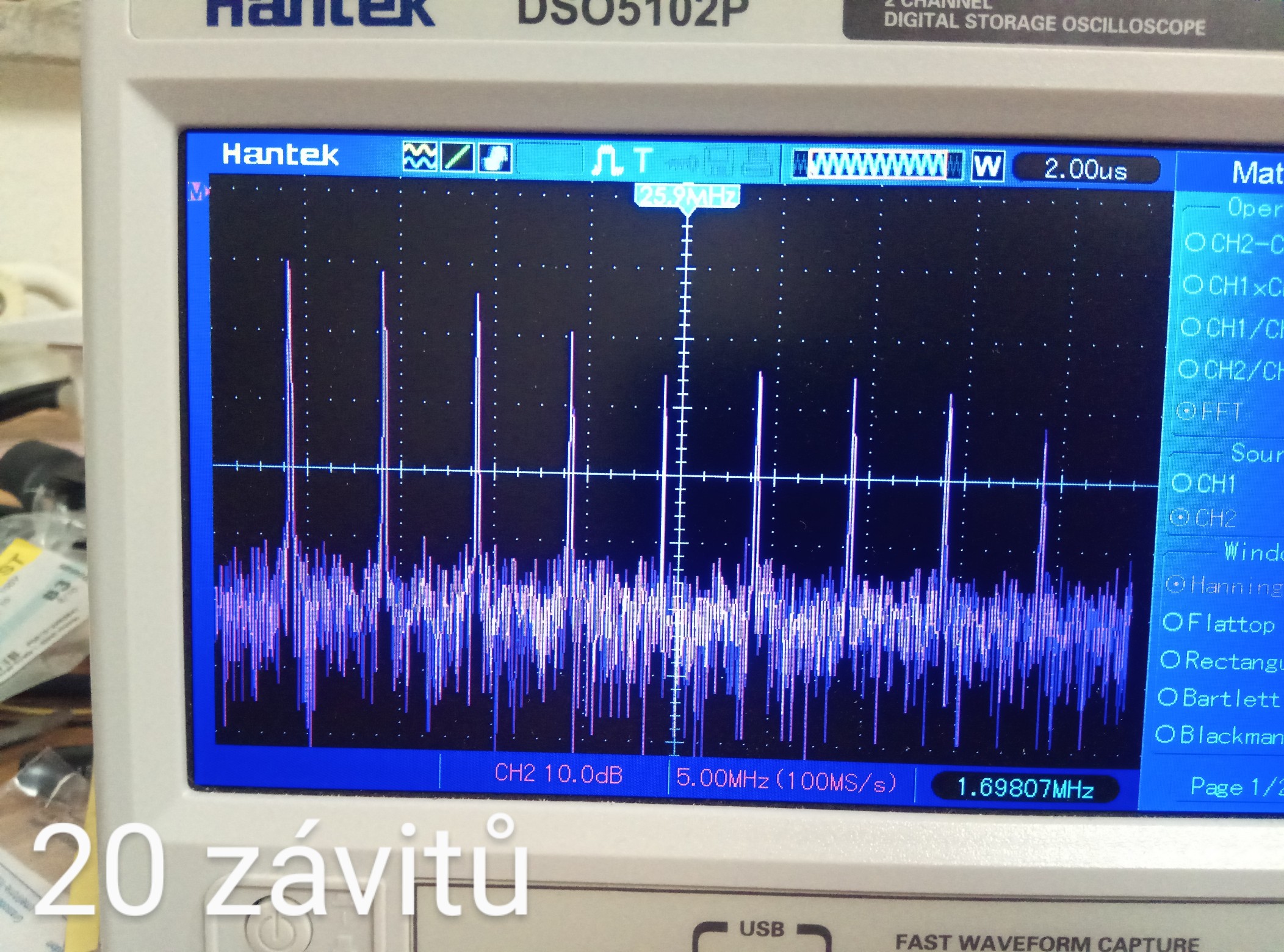

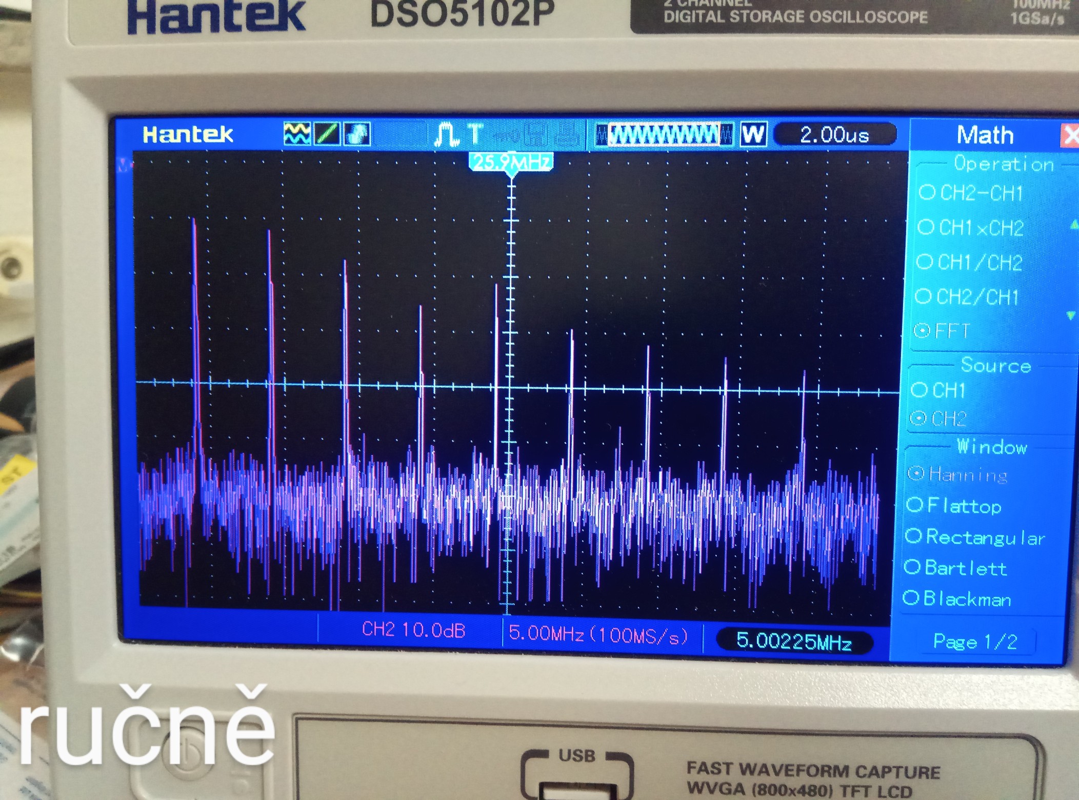

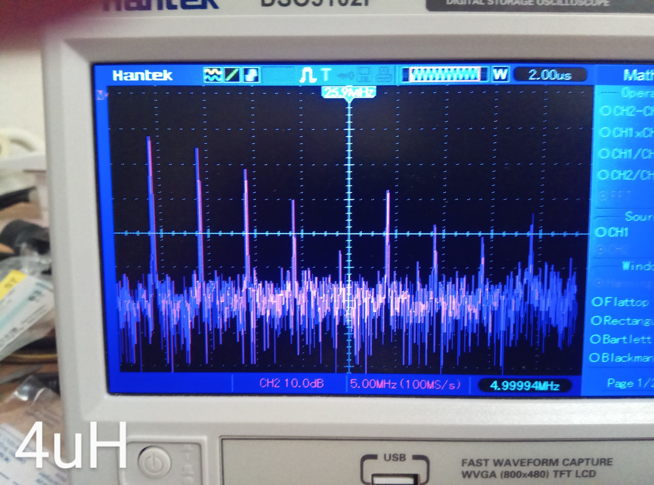

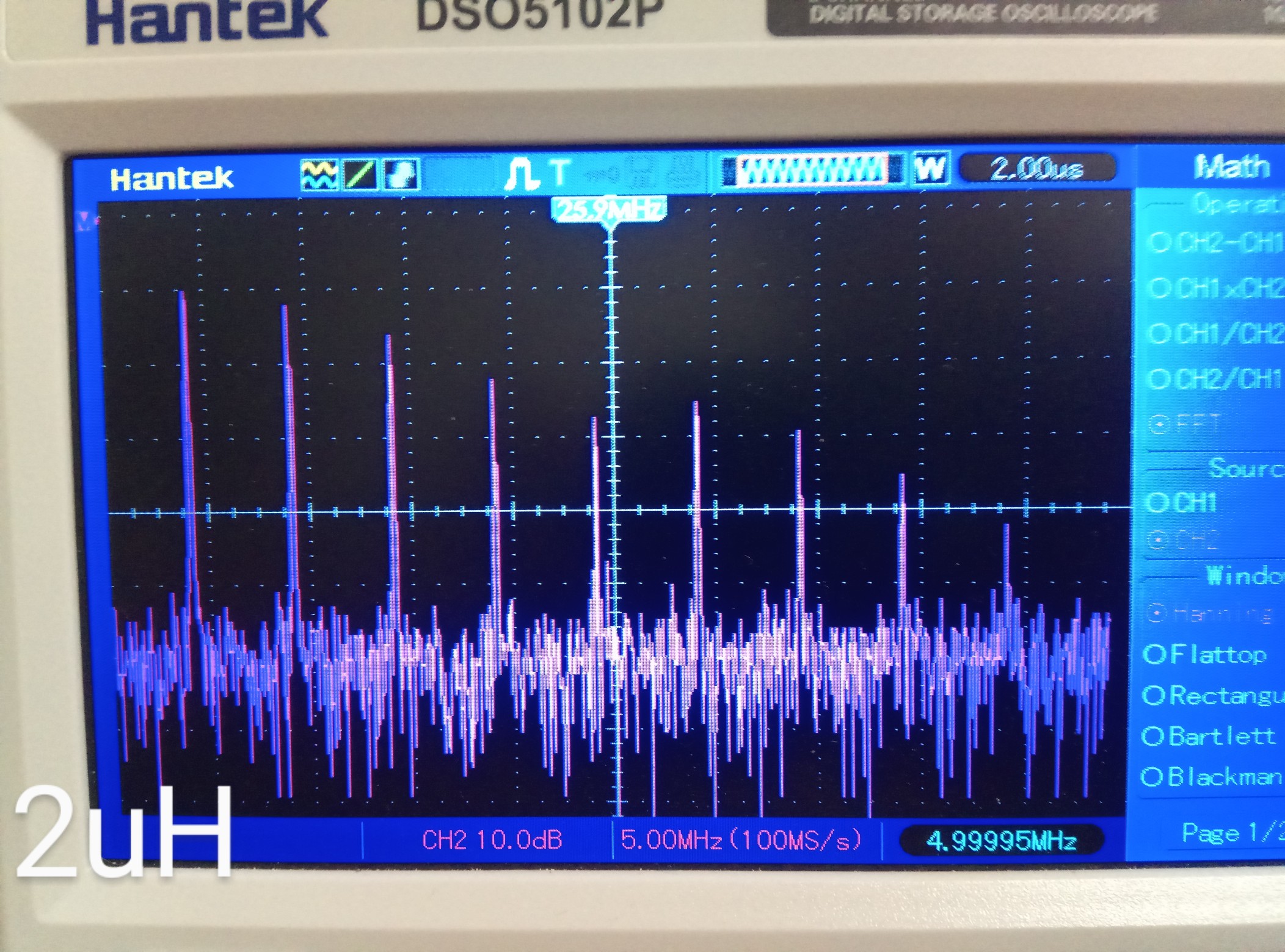

Indukčnost nemám změřit. Hodil jsem na to multitone z generátoru a změřil FFT na osciloskopu.
9 tónů po 5MHz, amplituda 5V, 100 ohm zátěž, bez cívky:
[Image: IMG_20230321_210625_2~2.jpg]
cívka v sérii 4uH
[Image: IMG_20230321_210407_4~2.jpg]
cívka v sérii 2uH
[Image: IMG_20230321_210824_4~2.jpg]
ručně vyrobená toroidní cívka 40 závitů:
[Image: IMG_20230321_210247_9~2.jpg]
ručně vyrobená cívka 20 závitů na tužce rovně na asi 1.5cm šířky (dle kalkulátoru by to mělo mít asi 1,3uH):

Toroidní cívka 40 závitů na tužce má tedy indukčnost mezi 1.3uH a 2uH. Odhaduji 1,7uH.
Wili to jsi trefil docela přesně. Ale zatím neznám důvody, proč tuto cívku dělali na diyaudio fóru, takže až zjistím, proč je to lepší, tak dám vědět. Ještě koukám, že jsem neudělal úplně přesně toroid, ale spíš loupák Grin

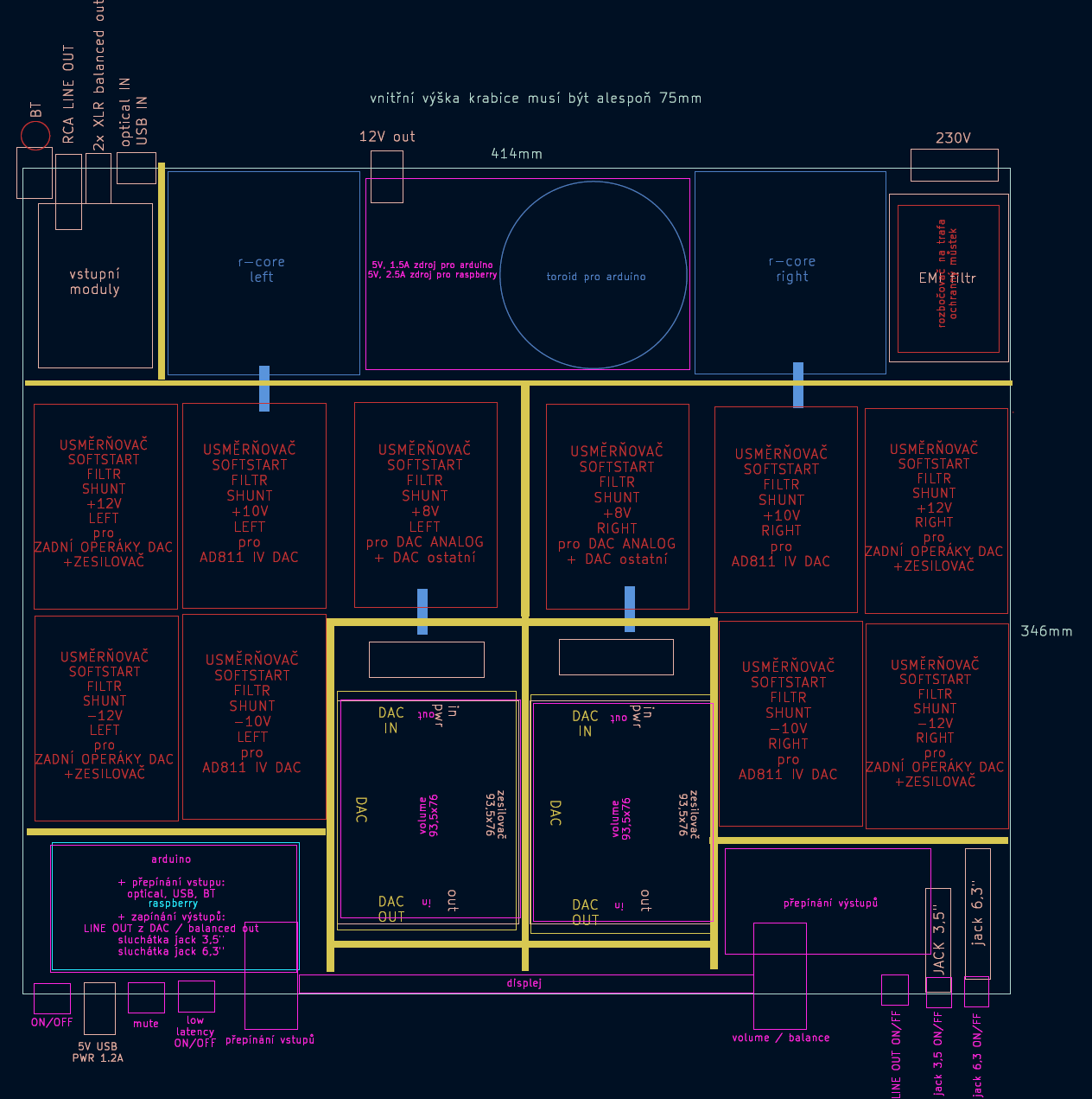

Zdá se, že by šlo všechno akorát narvat do krabice 2U 441*346, kterou prodává číňan:
https://vi.aliexpress.com/item/2027945818.html
Příjem signálu do vstupních modulů. Pak do raspberry. Tam upsampling případně digitální filtry. Rozdělí se kanály a do DAC. Pak rovnou na výstup do výkonového zesilovače nebo attenuator+sluchátkového zesilovače.
[Image: krabice.png]

Napájanie OZ DACu sa nerozdeluje na I/V napájanie a napájanie na zvyšok OZ. Teda nevidel som to ani v tých najextrémnejších riešeniach. Nemá to pri odbere OZ zmysel... Tiež neviem či sa ti podarí DAC urobiť až takto duálne... "DAC ostatné" je tipujem digital a ten už by si s napájaním žiadnejho analogu ideálne spojovať nemal... Inak podstatnejšie sú regulátory na doske DACu než pred...
Možno je lepšie začať s niečim jednoduchším, z tohoto sa poserieš a po dokončení zistíš že druhý krát by si 2/3 vecí urobil inak a lepšie. Teda ak ten DAC a všetko má byť nakreslené poriadne...
Super shunt pro DAC a sluchátkový zesilovač - kotel - 23. 3. 2023
Oni ty AD811 žerou 26mA a budou tam 4, takže je lepší je napájet zvlášť. Na nich je největší bordel, tak to nechci spojovat s další sekcí, která už je za filtrem. Ještě se pokouším je dát na 9V a DAC analogu taky na 9V. PCM1794A to údajně vydrží (prý shořel až od 11V). Pak by to mohlo mít společný zdroj a pro digital + oscilátory by byl extra předzdroj. AD811 má dle simulace problém s klidovým proudem na 8V (ořezává sinusovku), takže až ve finále uvidím, jestli je to na 9V ok. To už můžu klidně řešit na hotovém DAC.
Že to pak nemusí fungovat je možné. Proto si udělám desku univerzálně i na jiné operáky. A pro napájení bude více terminálů. Hlavní je, že i tenhle nesmysl se vejde do nějaké bedny. Jednodušší to může být vždycky Grin
Super shunt pro DAC a sluchátkový zesilovač - mechanik - 23. 3. 2023
S PCM1794 som si kreslil DAC tiež a doporučil by som ti AD1955 ako lepší čip zvukovo a zároveň parametrovo. Ak nemáš problém nakonfigurovať mono režim cez MCU tak je to jasná volba. Jedine že by si silne vychádza z Luta DACu v tom prípade chápem použitie toho PCM1794... Ale aj tak by sa možnlo oplatilo dať si viac práce a nakresliť to s AD1955.
Ten analog je na 5V tak by som to dodržal... Aj tak máš tie regulátory a napájacie sekcie prerozdelvoané divne...
Inak rýchlosť operákov nie je všetko, ide aj o VF odolnosť a input bias. Niesom si vôbec istý tým či je táto volba výhra.
Tiež dosť ľudí mi doporučovalo na I/V použiť duálny operák... Možno so single nedosiahneš tak dobré potlačenia súhlasného rušenia.
Urobiť dobre rozvod digitálu pri tolkých vstupoch tiež nebude prdel... Ak chceš riešiť aj nejake odrazy vo vedení... Minimálne rozvod hodín nejde len tak rozvetviť do niekolkých sekcií... Vela štastia, nebude prdel urobiť dobre :-)
Inak programovať si to budeš sám? Nemal si problém s lupancami pri prechode medzi 15,5db a 16db (a 31,5 a 32 tiež 63,5 a 64...)? Alebo si to preprogramoval tak ako písal BV? že najskôr sa zaradí väčší utlm a až potom rozpojí menší?
