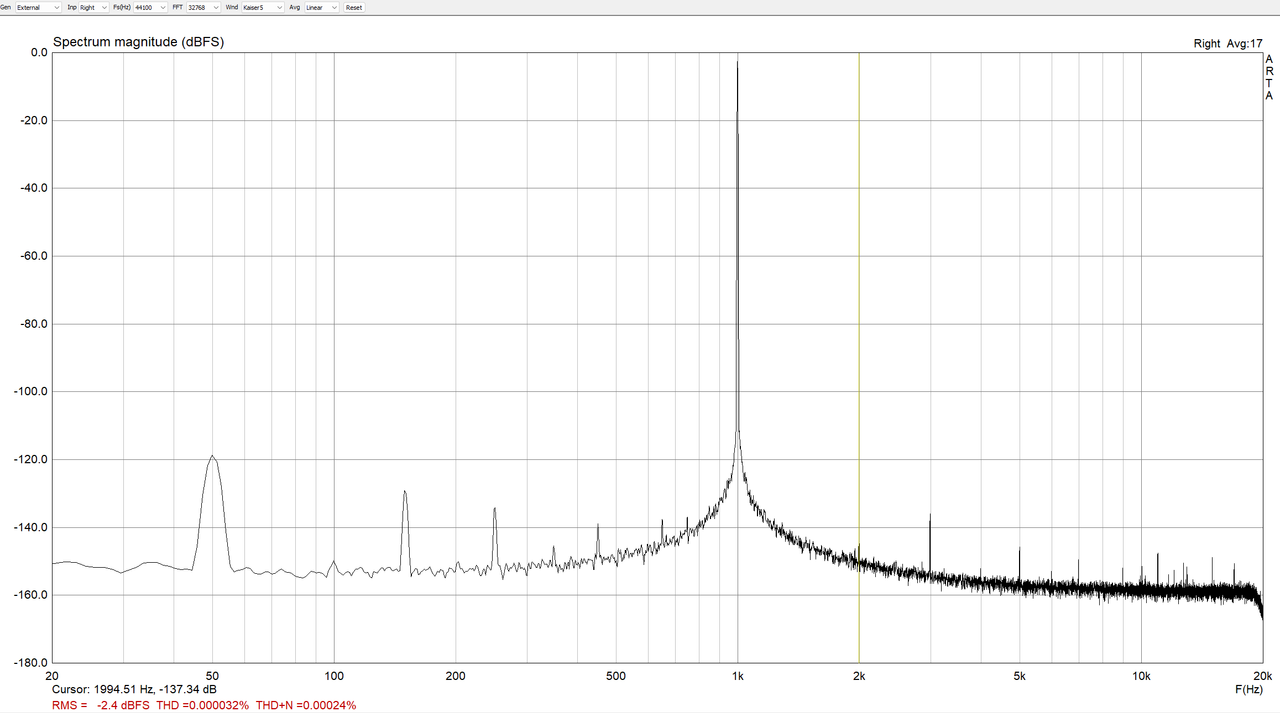

ano aj nie, moj oscilator vyzera trochu inak ako tvoj. Kupoval som asi v roku 2020, obrazok:
[Image: 5-FCA1-C34-8098-4622-8-ECE-79228-C86-BD90.jpg]
Elox napsal:Ukaž obrázek, ať se mám na co těšit :-)
obrazkov tu uz bolo celkom vela tak asi nic nove neuvidis Smile ale ja meram s artou nie rewom a este s tym neviem velmi robit. Skor som meral co mi robi oscilator a zistil som ze blbe LMko ktore som si myslel ze je na hovno ma predsa len prinos... zatial meriam s cosmosom len v stereo mode, na mono nemam kabel a neviem to prepnut a zatial na desktop PC pripojenom na siet, z notebooku by to asi bolo lepsie. Dal som oscilator priamo do zvukovky... nizsie je porovnanie viktor priamo z 4x9V baterky 1,7V rozsah:
[Image: 1eda-viktor-purebatt.png]
nizsie je viktor v krabicke a napajanie 6x9V baterka do LM317 nastavene na 35V vystup, plny vykon a rozsah 2,7V:
[Image: 1eda-viktor-LMbatt-krabicka-2v7.png]
asi keby to slo na vyssi rozsah, zvukovka z notebooku a mono mod asi by to slo aj nizsie, podobne ako ma eeMGee. Musim sa naucit ako sa robi s notch filtrom, mozno by to slo este nizsie? Grin neviem...
