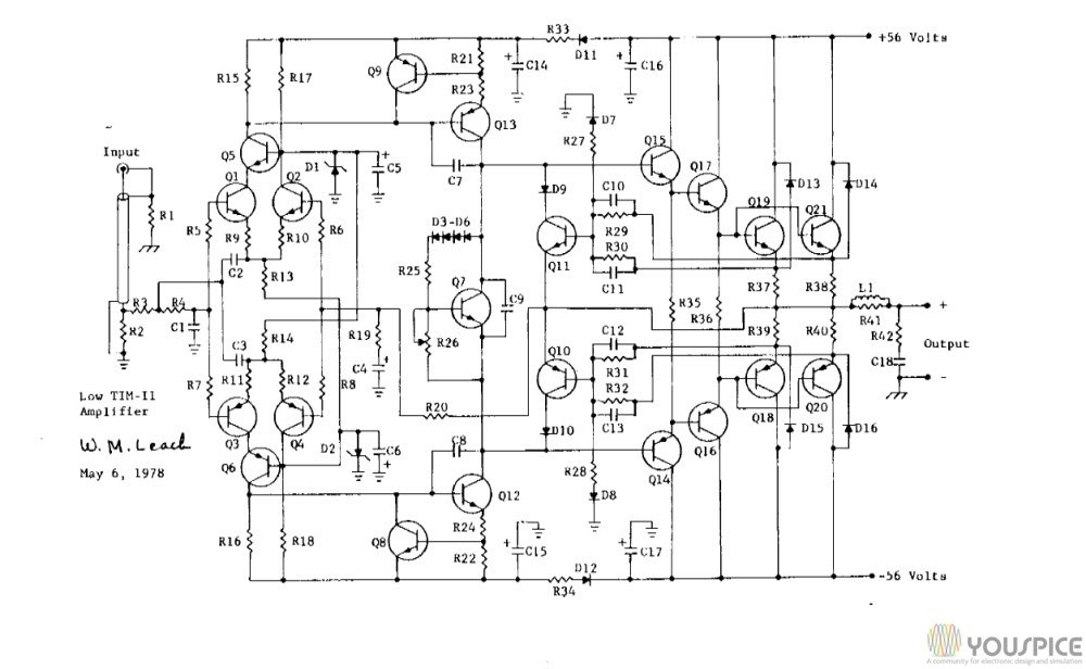

Chystám sa na stavbu tohto zosilňovača, bola mi odporučená verzia DPS od BV : http://www.bvaudio.sk/TEMP/Leach_2016.pdf
Avšak ani na pôvodnú DPS som nenašiel rozmery, aby som si ju mohol vyrobiť. Podľa toho, čo som pozeral, označenia komponentov na oboch DPS sedia, ale k tej verzií od BV nie je predloha na výrobu. Ak by ju BV našiel, bol by som vďačný, takisto aj rozmery.
Ešte jedna vec, v zapojení sú dva bipolárne elektrolyty, avšak nie je dané na aké napätie, na TME som našiel jedine na 25V čo je na sklade, bude to stačiť?

Ja som ten zosilňovac nikdy nerobil, iba som upravil vedenie zeme v súboroch, čo sem dal pôvodne tuším kudlibabka. Ak chceš, môžem poslať súbory .sch a .brd ( Eagle), upravené zeme. Z toho si môžeš vygenerovať všetky podklady pre výrobu DPS. Najlepšie cez mail ( SZ).

Citace:Ešte jedna vec, v zapojení sú dva bipolárne elektrolyty, avšak nie je dané na aké napätie, na TME som našiel jedine na 25V čo je na sklade, bude to stačiť?
Ešte k tým elytom, tie bipoláry tak ako sú nemajú zmysel.. Daj tam dva normálne elyty cca 470uF/16V do série, + pólmi k sebe a "pre istotu" túto dvojicu premosti dvomi antiparalelne zapojenými 1N4148. Menej miesta na DPS, lepšie vlastnosti, lacnejšie.. Takže asi úprava DPS.
Leach_2016 - free - danhard - 14. 1. 2021
Zbytečné komplikace, s jedním ! unipolárním 220uF/6,3V/LESR to bude chodit líp i bez diod Smile
Leach_2016 - free - BV - 14. 1. 2021
Ale však to musí byť aj "opticky" pekné, symetrické.. A na DPS je miesto na dva elyty, tak aj dve diody :-)
Je tam viac zbytočných komplikácií, ktoré nič neprinášajú, len viac súčiastok.. Toto je pôvodné zapojenie.
[Image: onechannellowtimsecondversionmarshallleachamplifier.jpg]
Leach_2016 - free - Elox - 14. 1. 2021
Odhlédnuto od této konkrétní konstrukce, co je lepší? Jeden bipolární kondenzátor, nebo dva normální proti sobě ?
Teď neřeším cenu, velikost, složitost atd. Mám na mysli pouze a výhradně elektrické parametry.
A co dva normální proti sobě, které by měly nějakým velkým odporem přivedeno na společný bod polarizační napětí ?
