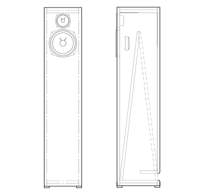

Takže jestli to správně chápu ten kdo už Tesmax postavil a prohodil vyústění "šterbiny" (prostě to otočil vše ) na přední desku tak jsi vlastně pomohl k samotnému zlepšení ...
Stejně jsem to chtěl tak udělat,že to prohodím, aby vyústění bylo vepředu. Kvůli snadnějšímu umístění ale ještě to zvážím, esteticky je lepší vyústění vzadu. Každopádně ten projekt s tím Peerless se mi jeví jako hodně zajímavý ! Jen cena za cca 3000 ks za repro , je už ekonomicky někde jinde vůči tomuto projektu samozřejmě. Ten drcený molitan, je zajímavá alternativa místo vatelínu, kouknu co bude doma skladem ....
Tesmax 61 (Tesla ARN 567, ARV 161) - pklime - 2. 10. 2022
Jak jsem už psal, mám desky připravené k lepení. Podle posledních komentářů i kvůli větší variabilitě umístění sloupů v prostoru tedy udělám vyústění dopředu při zachování vnitřního uspořádání (šikmá deska v poloze podle původního výkresu na první straně tohoto vlákna). Přední desku zesílím 8mm překližkou, o těch 8mm zkrátím vyústění vevnitř, aby byla zachovaná délka štěrbiny. Je to prosím správně - optimálně? Nebo raději nechat vyústění dozadu?
Tesmax 61 (Tesla ARN 567, ARV 161) - antonio - 2. 10. 2022
John370, pklime, vnitřní přepážku nejspíš nikdo zatím neprohodil nebo to aspoň neukázal. Udělaly se jen verze s prohozeným nátrubkem a to na vyzařování z něj vliv nemá. Jinak na to ale reaguje místnost, jak moc, jsem nezkoumal. Ale logicky čím víc je přirazíte ke zdi, tím větší ten rozdíl bude, při větších vzdálenostech to bude už nepostřehnutelné. Přední umístění bude víc blbuvzdorné, ale i kdyby zadní umístění blízko stěny vybuzovalo módy hodně, stále to vyústění jde vatelínem/molitanem tlumit.
Tesmax 61 (Tesla ARN 567, ARV 161) - John370 - 2. 10. 2022
Antonio ja uz ti rozumim . No ja prave premyslim nad tim, jestli tu vnitrni prepazku opravdu neprohodit a uhel jejiho naklopeni nastavovat od zadni steny a sterbinu jeste pro zmenu posunout dopredu? Jses schopen rici,jestli to prohozeni vnitrni prepazky bude mit tedy efekt v potlaceni rezonance a vse bude fungovat?nebo moje myslenka je zcestna a mam se drzet vykresu? Dekuju za pripadne informace
Tesmax 61 (Tesla ARN 567, ARV 161) - antonio - 3. 10. 2022
Točíš se v kruhu a vysvětleno je to tady. Ozrcadlená přepážka vypadá takto a je jedno, jestli ji svedeš až dolů a nátrubek dáš dopředu nebo ukončíš nad nátrubkem vyzařujícím dozadu.

Leonardo, takto to vypadá po preciznějším zadání, délka vedení je v obou případech stejná.
před/po ozrcadlení
[Image: shot002.png] [Image: shot004.png]
Ozrcadlení, které umožní dát zdroj do jiného bodu vedení, omezí rezonanci na 140 Hz.
Rezonance nátrubku kolem 1 kHz je nátrubku vlastní a je dána jeho délkou.
