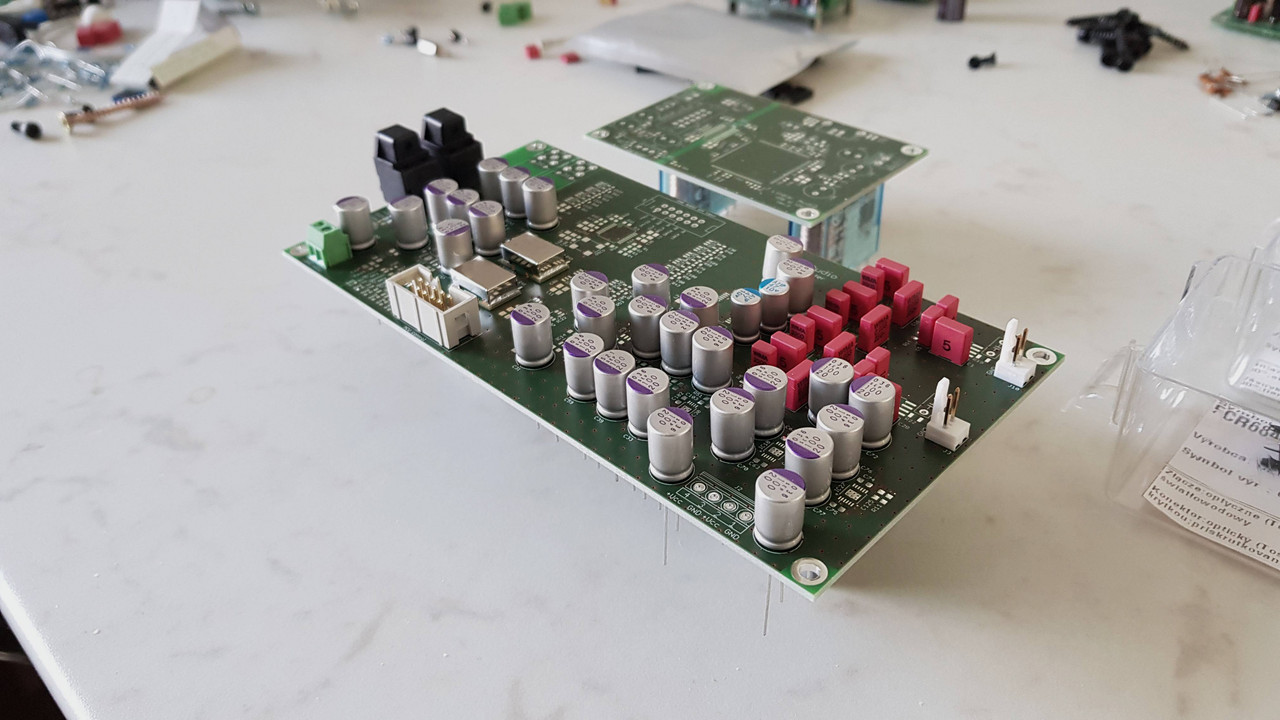

Čo ste dnes urobili, kúpili alebo čím ste si spravili radosť... - mechanik - 26. 5. 2021 Ďakujem za pochvalu :-) Wili, analogová časť nie je diskrétna ale sú tam výborné operáky... Kebyže riešim diskretne analog tak potrebujem 6 diskretnych operákov. Aj v SMD by to mohlo kludne zabrať 1/3 tej dosky hore. Časom to nevylučujem nejake topologie pre diskretne operáky už mám ale ako prvé to plánujem skôr do PHONO... Musím na to isť postupne. Ešte tam niesu ani osadené všetky folie. Bude to tam ešte trochu viac natlačené :-) Všade medzi THT sú nahusto SMDčka. Používať tam nejaky odpor alebo primitívne obvod s jednotkami tranzistorov by som si nedovolil bude to mať mizerné vstupné aj výstupné impedancie a PSR. Že to má niekto "rád" by som neriešil... Tie dve plechové krabičky sú najlepšie komerčne vyrábané hodiny na trhu od crysteku. Kus stojí okolo 20e a asi bez DPH. Dosky sú z GATEMA. Konkretne čo ja som dostal zo seed studia tak boli mizerné dosky. Možno im 4 vrstvy až tak nejdú ale prekážalo mi tam dosť veci... Tiež neviem či som vtedy nechytil nový čínsky rok pretože som čakal asi 2 mesiace. Celý projekt je v jednom kuse, čisto pre mna. zdenoeddie, na 4 verziách DACu s tymi istým základnými obvodmi som si overil čo robí dobre navrhnutý DAC a čo zle navrhnutý a formáty sú pre mna až druhotná záležitosť. DSD ide mimo mna. Tušim ak to má byť urobené korektne tak sa využívajú iné piny DAC čipu a je možné že pri nevhodnej implementácií to napácha viac škody než úžitku... Väčšina vecí je aj tak 44,1kHz a 16bit. Úprimne to celkom stačí. Aj keď pri extremne vysokej hlasitosti je počuť prínos 24bit. Prínos vyššej vzorkovačky som hádam ani nepočul. Prínos jednobitu je sporný. Má to výhody aj nevýhody. Treba si overiť či DAC čip vôbec korektne to DSD spracováva alebo je to len "podvod". Korektne by to chcelo asi dalšie typy hodín nemám ani overenú dostupnosť pre tie frekvencie... Obávam sa že mnoho výrobcov to korektne vyriešené ani nemá. Vznikajú aj rôzne nové podvodné formáty kde ide len o biznis z predaja licencií a celkovo ide o oživenie trhu a podporenie ekonomiky. Scoop bude vedieť aj názov. Ja to sledujem len velmi okrajovo. Treba si urobiť nejaky downsampling, alebo celkovo "down grade" nejakej nahrávky vo vysokom rozlíšení a v slepom teste porovnať. Aby to nebolo závislé od konkretneho masteringu alebo iného čarovania so zvukom. Elektronika do zvuku zasahuje daleko viac než formát. Sú veci čo majú zásadný prínos... Pre mna je podstatný mastering a prevedenie elektroniky. Formáty sú až druhotné. Treba si aj zistiť kedže dnes sa mastering robí v programoch či vlastne s niečim iným než PCM pracujú... Pri oživovaní starých analogových masterov potom rozhodne viac než 16bit netreba pretože tam je tak velký šum že to nemá vôbec zmysel... Zaujímavý je tiež prevod medzi PCM a 1bit kedy zostane dát prekvapivo málo... Čo ste dnes urobili, kúpili alebo čím ste si spravili radosť... - scoop - 26. 5. 2021 mechanik: Doska je neskutocna pecka tesim sa na plne osadenu verziu a prvy dojem z pocuvania.S tymi formatmi je to tazko, vela clankov, vela testov, clovek ani nevie comu ma verit...iba vlastnym usiam. Kazdopadne skutocne podvodny format bude MQA + samotny Tidal sa stal skutocnym podvodom s master streaming a uzivatelov, ktori si platia Master kvalitu. Odporucam testnut Qobuz (cez ALI za par supiek ide kupit na mesiac), ktory pusta obycajny Flac 16/24bit a rozdiel s "MASTER" od Tidal je pocutelny smerom k lepsiemu...vsetko je to "skur...y" biznis... Čo ste dnes urobili, kúpili alebo čím ste si spravili radosť... - mechanik - 26. 5. 2021 scoop, díky :-) S formátmi je to na dlhú debatu. Samozrejme radšej si pustím 24bit 192kHz PCM ale príliš si nemyslím že ak to niekto skonvertuje do 16bit 44,1kHz PCM tak budem počuť nejaky rozdiel. Aj ak by to bolo sporné tak je to pre mna dôvod venovať sa iným veciam... To aj robím... Na slovanete je niekde špičková nahrávka bicích tak môžete vyskúšať. Pri vysokej hlasitosti je jasne počuť rozdiel v šume na pozadí. 24bit je fakt mrtvá ale to len z dôvodu že to nahrávacia technika náhodou umožnila. 24bit z analogového kotúču Led Zeppelin iste bude šumieť ako prasa :-D Práve som si pustil The Sound Of Silence-Simon & Garfunkel 1964. Vydané v PCM 44,1kHz 16bit 2007 SONY BMG. Velmi sa mi páči ako to znie. Krásne to šumí. To ani zdaleka nevyužíva rozsah 16bit. Ale asi to je perfektne nahrané a perfektne urobený masternig. Na tú dobu, velmi sa mi páči aký to má priestor, detaily, ako je na gitare okrem zvonenia strán velmi dobre počuť rezonanciu toho dreveného "tela"... Čo ste dnes urobili, kúpili alebo čím ste si spravili radosť... - tatko Tom - 26. 5. 2021 Prepáč - nie si v tomto momentálne trošku vedľa? Nesplietli sa pojmy s dojmami? Inak súhlasím - nie len PCM no ani 128/44 wma ak nie je "inak sprasená", nik po zhruba 40-ke ba aj menej v slepom teste nerozozná voči čomukoľvek HI-END ![]() A ospravedlňujem sa lovcom duchov, ktorí sú presvedčení, že to rozoznajú... Formáty? On FLAC vie ísť ku (opticky) krásnym hoci 40 kilohertz - na úrovniach hlboko pod schopnosť rozoznania voči "užitočnému signálu" aj pre netopiera - ale ak z toho má niekto dobrý pocit ... Čo ste dnes urobili, kúpili alebo čím ste si spravili radosť... - mechanik - 26. 5. 2021 V čom má byť vedla? 128/44 je čo? Prepáč, velmi nerozumiem. EDIT: aha, doplnil si edit. Asi ten FLAC... Aj tak uplne neviem o čo ide... Počujem do 22kHz alebo aspoň ešte nedávno som tolko počul. Názor na vyššie vzorkovačky som písal. Ono výhody niesu len v prenášanom pásme. S vyššou vzorkovačkou vieš ten signál sledovať presnejšie aj v časovej oblasti. Napriek tomu prínos je prekvapivo malý. Viac už k tomu písať nebudem. Niesom na to nejaky špecialista a každý má právo na vlastný názor. Píšem len ten môj. Ja sa radšej zaoberám inými vecami než formátmi... Čo ste dnes urobili, kúpili alebo čím ste si spravili radosť... - Elox - 26. 5. 2021 Zeptám se jako debil, ale neměly by se nejdřív osadit SMD součástky ? Jak se chceš mezi ty kondenzátory dostat ? Nebo jsou tam jenom narafičené kvůli focení ? V každém případě moc pěkná konstrukce. Nesleduju to od začátku, co tam je za D/A převodník ? Čo ste dnes urobili, kúpili alebo čím ste si spravili radosť... - mechanik - 26. 5. 2021 Je to tam len nastrkané, samozrejme prvé pôjdu SMD. Čo ste dnes urobili, kúpili alebo čím ste si spravili radosť... - scoop - 26. 5. 2021 Simon and garfunkel mastrovalo MoFi z original master kotuca , je to profesionalna praca s krasnym analogovym original zazitkom…nie je zdroj ako zdroj. Staci pocut tieto nahravky a vychutnavat poriadny mastering: https://mofi.com/collections/shop-music Pripadne pocut mastering sts digital |
