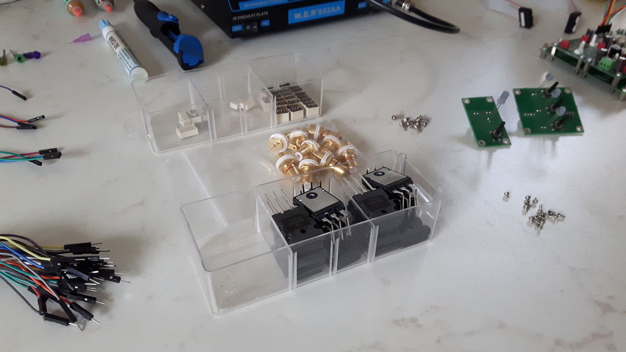

František, aha čo som dom našiel :-D 12 párov ON Semi :-D Ak bude dopad koronavírusu na ekonomiku príliš silný, budem nútený ich použiť na miesto sanken :-D Napriek nižšej rýchlosti, vyšším kapacitím, trochu horšiemu SOA a ktovie ako je to s komplementarnostou a rozptylom parametrov vo výrobe :-D

To je jedno, ale 12 párov, to už sa blížiš k tým 80kW....2kW určite LOL
Ak do toho pôjdeš daj tomu hranoly Grin
