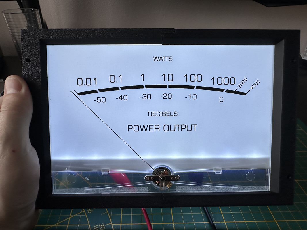

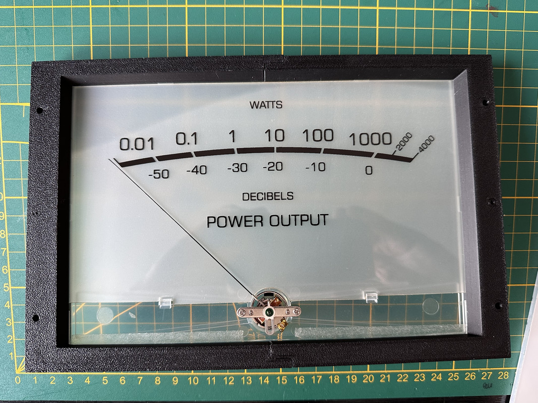

Konecne mam hotove nove stupnice na meraky... je to taka 0,5mm hruba folia/plexi potlacena sietotlacou a zo zadu polepena mliecnou/difuznou foliou. Celym ramcekom sa potom pritlaci sklo zo zadnej strany panelu. Viditelna cast z predu bude zhruba kde zacina ta podsvietena cast:
[Image: IMG-9779.jpg]
[Image: IMG-9782.jpg]

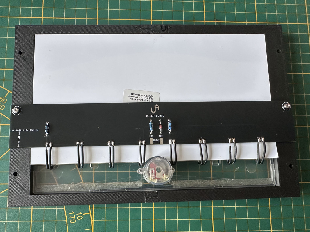

Tu je distribucna DPS pre zapojenie LEDiek a motora, a zaroven to drzi vsetko pokope. Je tu aj "ochrana" meraku cez zenerku pre utlmenie pripadnych spiciek pri zapnuti. Z tejto dosky pojde len 6pin IDC do dosky log ampu hned vedla.
[Image: IMG-9783.jpg]

Hej a tie ručičky sú naozaj brutálne :-)

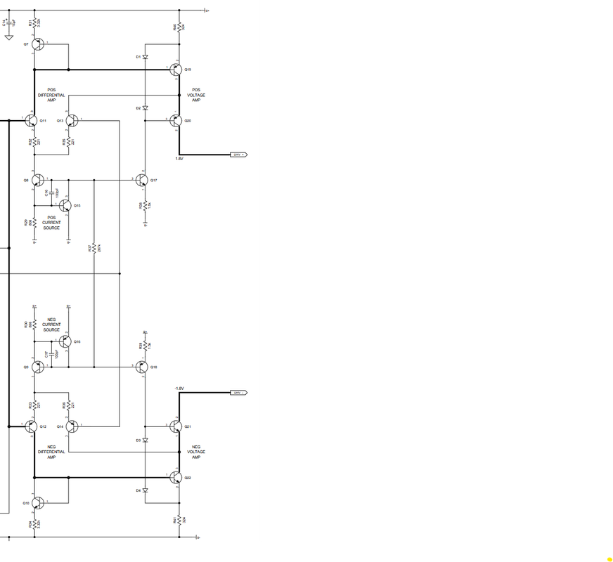

Tu je rozkmit z najnovsieho, za tym klasicke 3ef stale to iste dookola:
[Image: New-Mac-Diff.png]

Wili napsal:Tu je rozkmit z najnovsieho, za tym klasicke 3ef stale to iste dookola:
Náhodou ten VAS je parádní, má i kompenzovanýho muelera.
Škoda toho jednoduchýho diferáku.
A Mac bude hlavně zatlučenej jednoduchou kompenzací..
VA1000 - zosilnovac s vykonom >1kW - Wili - 28. 2. 2025
hej no, na papieri vyzera fajn, ale neviem preco v simulacii mi to kresli 10x viac ako ta klasika... mozno sa len treba pohrat viac s prudami alebo co. Mne sa hlavne nepaci ten ich dizajn vsetko dost otvorene a na konci totalny stupel aby sa to nezblaznilo.
Ja to robim tak ze kusok dam vsade, basestopery na diferak, na konce, lokalna na vas, predbudic atd... mam pocit ze takto nad tym mam daleko vacsiu kontrolu a kazdy stupen sa da doladit velmi jemne.
VA1000 - zosilnovac s vykonom >1kW - hranatybraska - 28. 2. 2025
První věc jsou ty proudy jak říkáš. Smile
Diferák je tam mizerně navázaný, protože když za něj dáš sledovač jako to je v DPA, zkreslení klesne právě o ten řád.
Druhá že tenhle vas by měl pracovat do zdroje proudu. V symetrice když proti němu pracuje stejný vas, je zisk menší.
A třetí že když se nepoužije více polohová kompenzace tak ty benefity stejně zatluče kompenzační kapacita.
