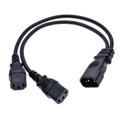

Ještě k tématu eliminace vlivu zemních smyček (na signálové zemi připojené natvrdo k PE). Je jasné, že ideální řešení je žádná zemní smyčka. Když už nám ale páni technici navrhují "SOTA" komponenty tak, že zemní smyčka je de facto nevyhnutelná, tak si člověk musí nějak poradit. Ne každý je ochoten jít do řešení mimo normu nebo mimo technické optimum (odpojování PE či propojení referenční signálové země buzarem přes kolík zásuvky u ground liftu). Pro ty existují alternativní řešení (záplaty), která jsou technicky primitivní, ale jsou v souladu s normou a navíc překvapivě slyšitelně účinná.
Toto primitivní řešení vychází z teze, když už zemní smyčka tak alespoň co nejkratší, což má samozřejmě měřitelné důsledky. To lze realizovat velmi snadno, buď koupenou redukcí dle obrázku nebo něčím podobným vyrobeným doma (není třeba ani pájet). Tady jsou poslechové zkušenosti s tím, co jsem měl doma. Místo 2x1.5m kabelu je z pohledu délky smyčky použit kabel 2x40cm (při domácí výrobě by to šlo zkrátit pod 2x20cm - alespoň u malých komponentů). Kabel je samozřejmě zcela běžný, žádný drahý nesmysl.
Test se odehrával nad smyčkou mezi SMSL DO200Pro a Topping Pre90:
Zkrácení napájecího kabelu bez ground liftu proti původnímu stavu bez ground liftu
Jasné zlepšení. Změna podobným směrem jako po přidání ground liftu. Zklidnění zvuku na středech a výškách, lepší prostor, lokalizace. Oproti ground liftu s původními napájecími kabely má zvuk měkčí spodek.
Zkrácení napájecího kabelu s ground liftem proti původním napájecím kabelům též s ground liftem
Zkrácení napájecích kabelů pomohlo i ve variantě s ground liftem. Nepřekvapivě. Zvuk je méně suchý na basech než s dlouhými kabely. Rozdíl oproti variantě bez ground liftu s krátkými kabely je menší než u stejného srovnání s dlouhými kabely.
Lze očekávat, že se zkracujícími se napájecími kabely bude vliv ground liftu klesat. Jdu na to. :-)
Jak primitivní, jak účinné. A pak se divte, že někdo řeší napájecí kabely.
[Image: power-cord.jpg]
