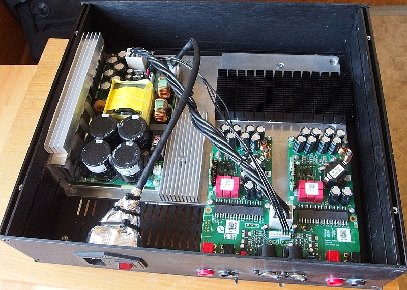

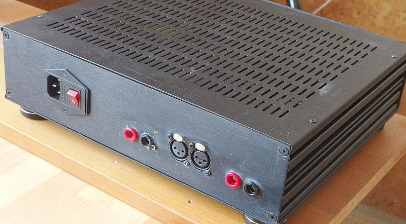

Tak hotovo,rychlé vyzkoušení a krátké porovnání s Hypexen Ncore NC 400 (verze s dvěma zdroji).Zdá se mi trochu lepší,takové hladší středovýškové
pásmo,na nejnižší oktávě mi trochu chybí taková údernost Hypexu.

Purifi Eigentakt 1ET400A EVAL2 kit - class D - dawsoo - 20. 8. 2024
Tomas,
Tomáši, super jsi muž činu,díky za sdílení tvý práce a poznatků. na co hraješ za bedny? (zdroj signálu předpokládám SU-10?).

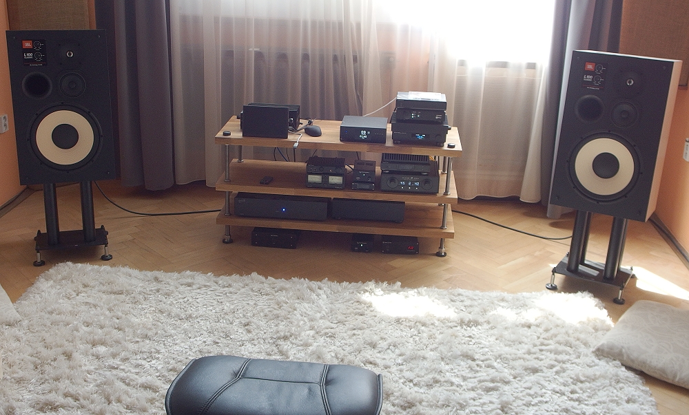

Purifi Eigentakt 1ET400A EVAL2 kit - class D - Tomas - 20. 8. 2024
Zdrojem signálu byl CD transport Pro-ject CD box RS2-T a převodník SMSL SU-10 nebo audio počítač Intel NUC s převodníkem Topping D90LE,bedny v současnosti po dlouhé době ne vlastní,ale kupované JBL L100 Classic.Výsledky obdobné.
