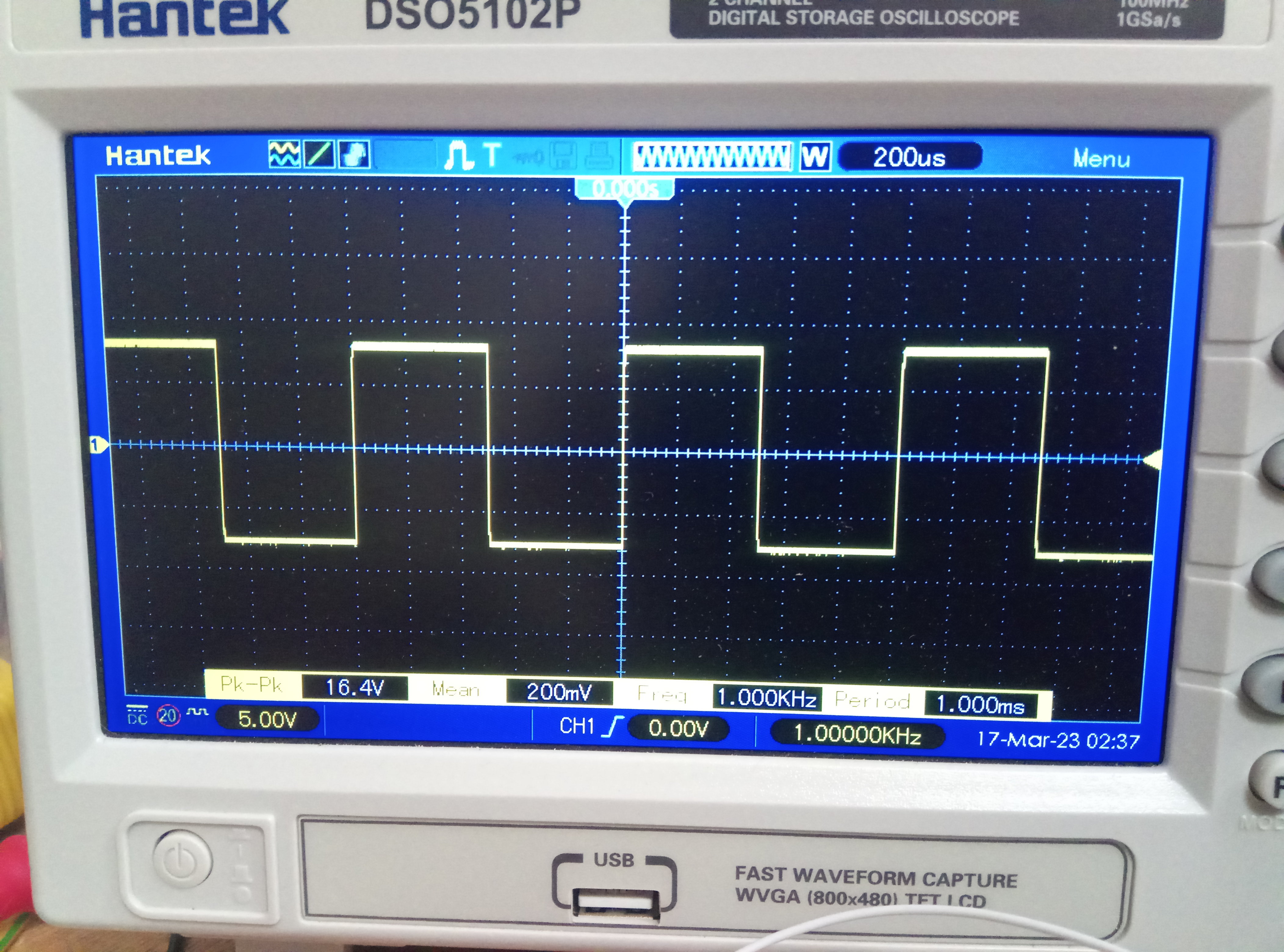

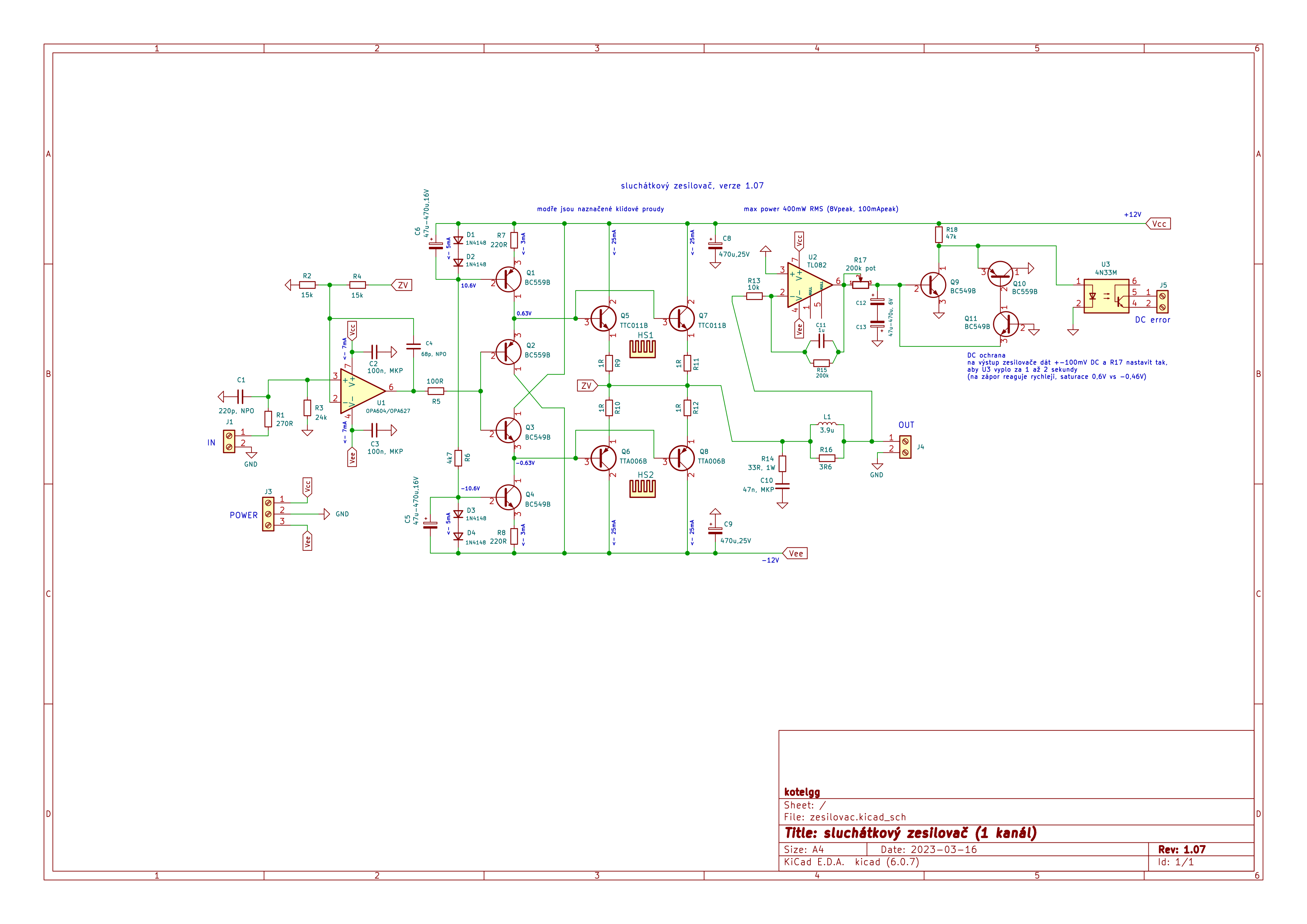

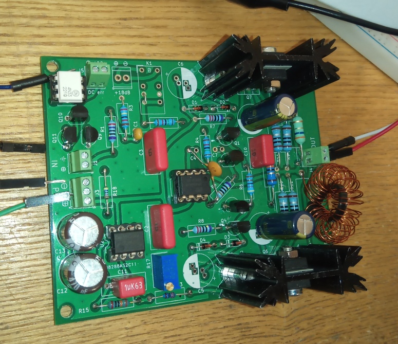

10n kondík přes zátěž ještě víc zvedne ten ocas na obdélníku. Netušil jsem, že mám počítat s tak velkou kapacitou, ale přímo v manuálu pro OPA604 je 6 příkladů, jak to řešit pro kapacitní zátěž 5nF, takže evidentně s tím počítal i výrobce. Tohle funguje nejlépe se zachováním dobré charakteristiky (5-100kHz s poklesem 1dB). Oscilace zmizela jak uvnitř zesilovače tak na zátěži. Mírně narostlo zkreslení kvůli kondíku C4. Zesílení operáku je odpory nastaveno na 2x. Jiné možnosti mi zatím nefungovaly ani v simulaci. Tohle jsem mohl hned vyzkoušet v reálu.
[Image: zesilovac_1.07.png]
obdélník 1khz do zátěže 300ohm + 10n, maximální napětí
[Image: obdelnik_1khz_max_napeti_300ohm_10n.jpg]

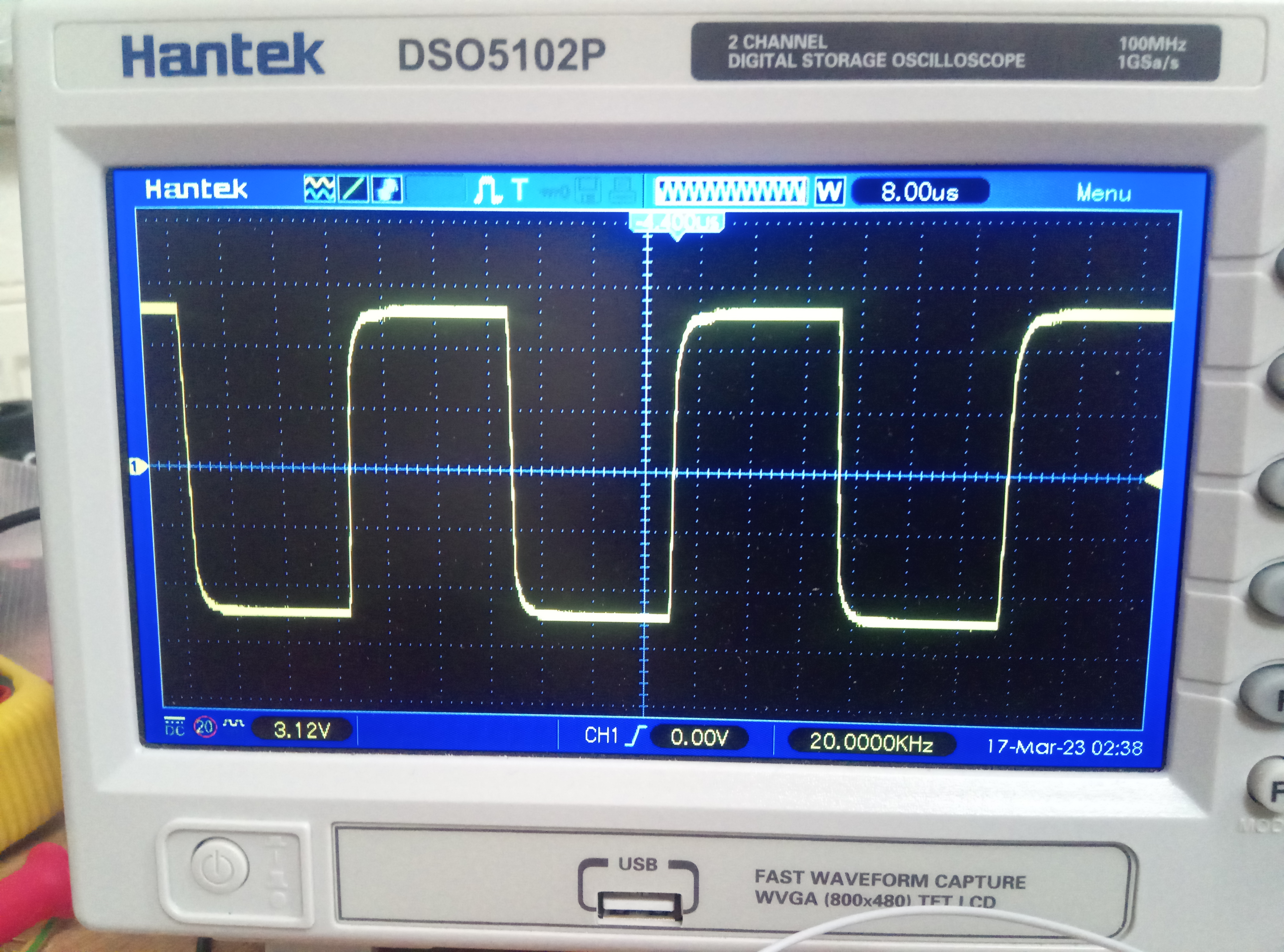

20khz
[Image: obdelnik_20khz_max_napeti_300ohm_10n.jpg]

Kabel k HD600 má prý 600pF, takže minimálně s 1nF je třeba počítat a pak už je jedno, jestli je tam 1 nebo 10nF.

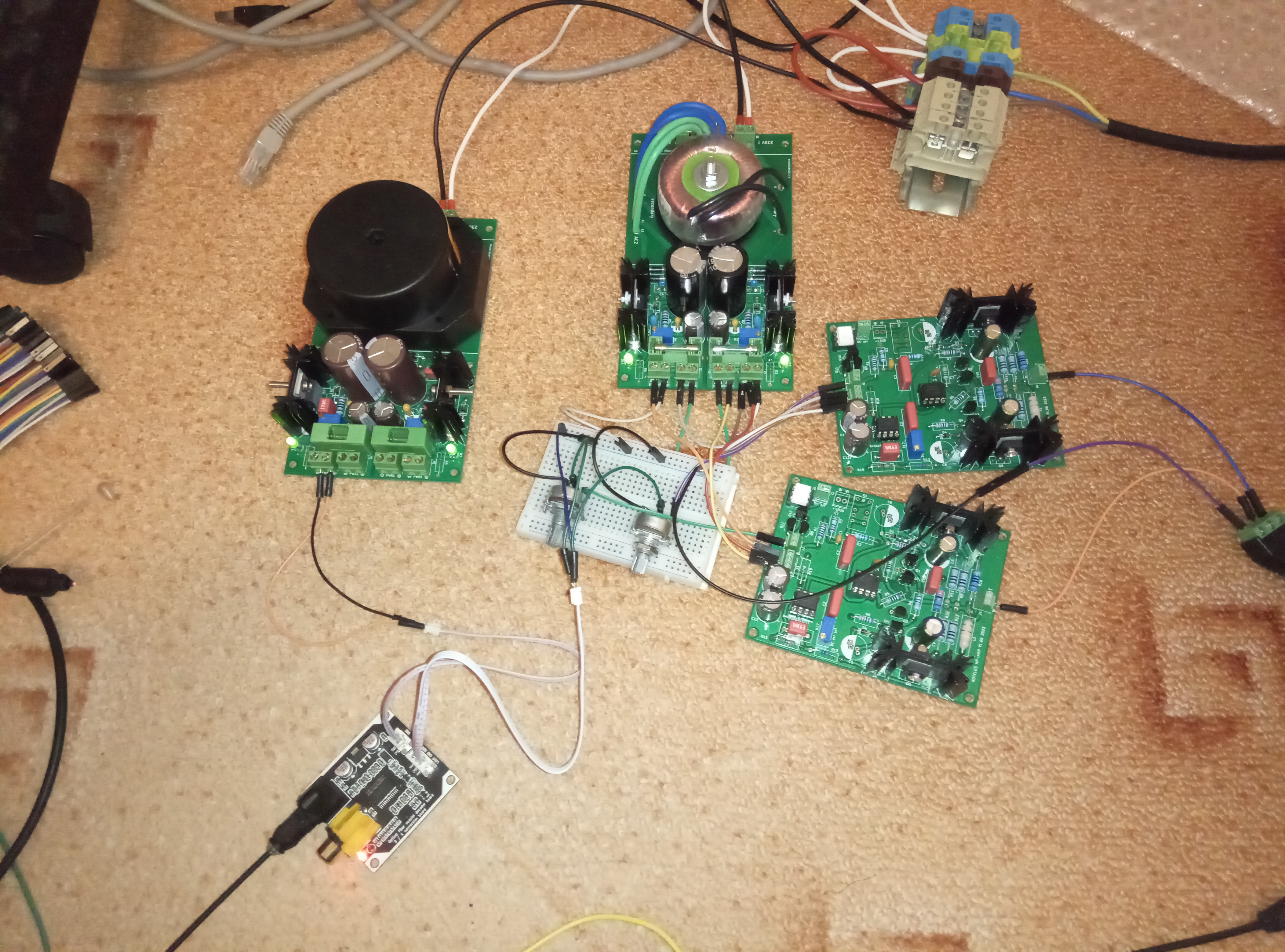

Ještě před úpravou jsem musel zkusit, jak to hraje. Provizorní zapojení na koberci. Univerzální zdroje. DAC za 100Kč z aliexpressu. Z nějakého důvodu do něj nejde pustit zvuk z PC optiky. Z DVD přehrávače to jde, ale ten mi zas přehraje jen 1 CD a to 9. symfonii od Beethovena. Hraje to slušně. Při zapnutí a vypnutí žádný lupanec. Baví mě to.
Stejnou skladbu jsem si pustil dnes na usb zvukovce za 3k a zní to trochu zastřeně nebo mám zalehlé uši. Ale klasicky to při jakékoliv trubce udělá chraplák jako studenej spoj na repráku, takže určitě horší. Porovnám ještě jindy.
[Image: zesilovac_na_koberci.jpg]

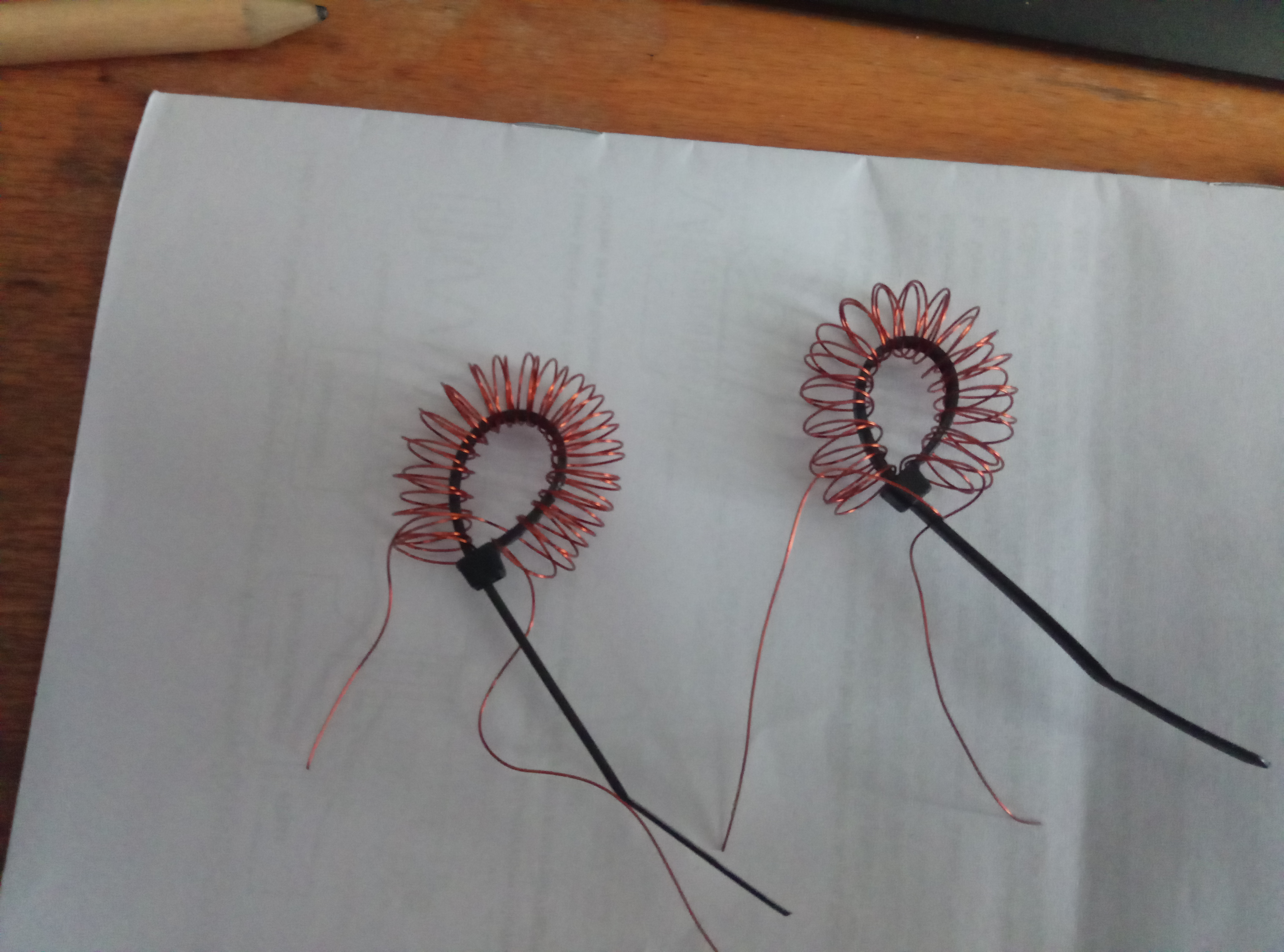

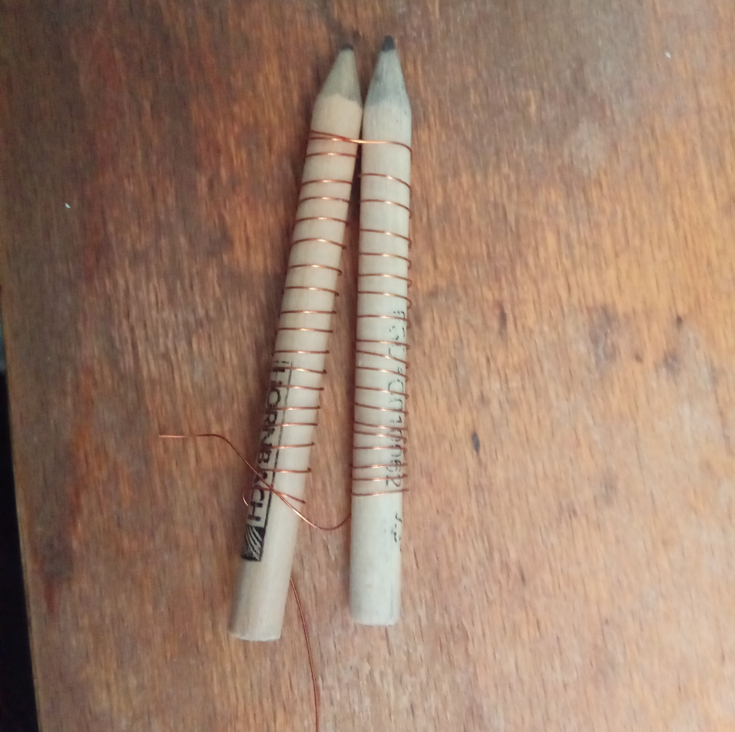

Ještě jsem se zaměřil na výstupní RL obvod, protože každý tam dělá takové pěkné cívky, ale nevěděl jsem, jak ji vyrobit. Tady někdo udělal návod:
https://www.diyaudio.com/community/threads/omicron-a-compact-headphone-amp-with-140db-distortion.387033/page-4#post-7208637
na každou tužku jsem udělal 20 závitů, ty se pak spojí do sebe jako zip
[Image: civka_tuzka.jpg]
utáhnul jsem stahovací páskou
[Image: civka_bindr.jpg]
hotové
[Image: civka_zesilovac.jpg]

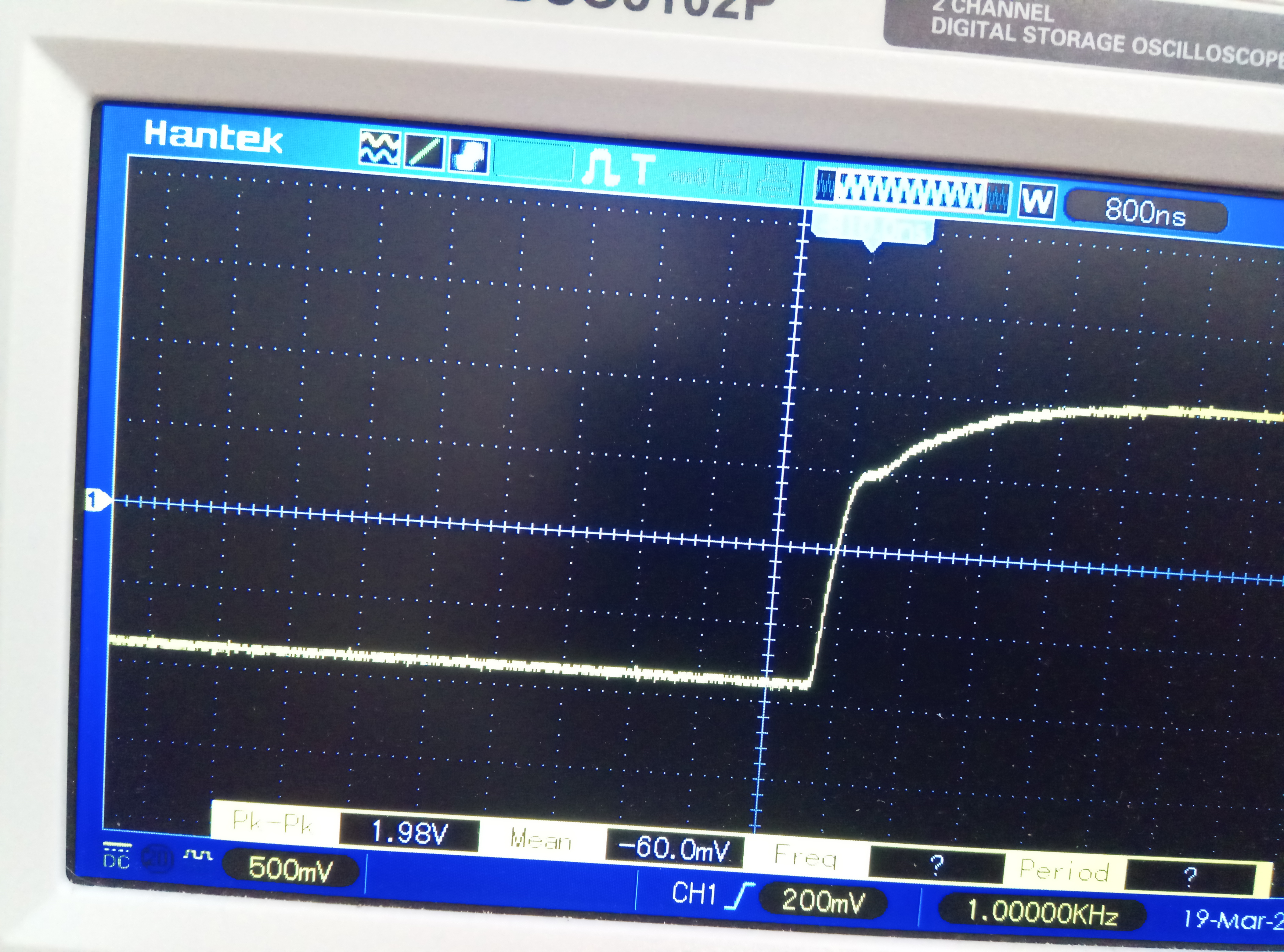

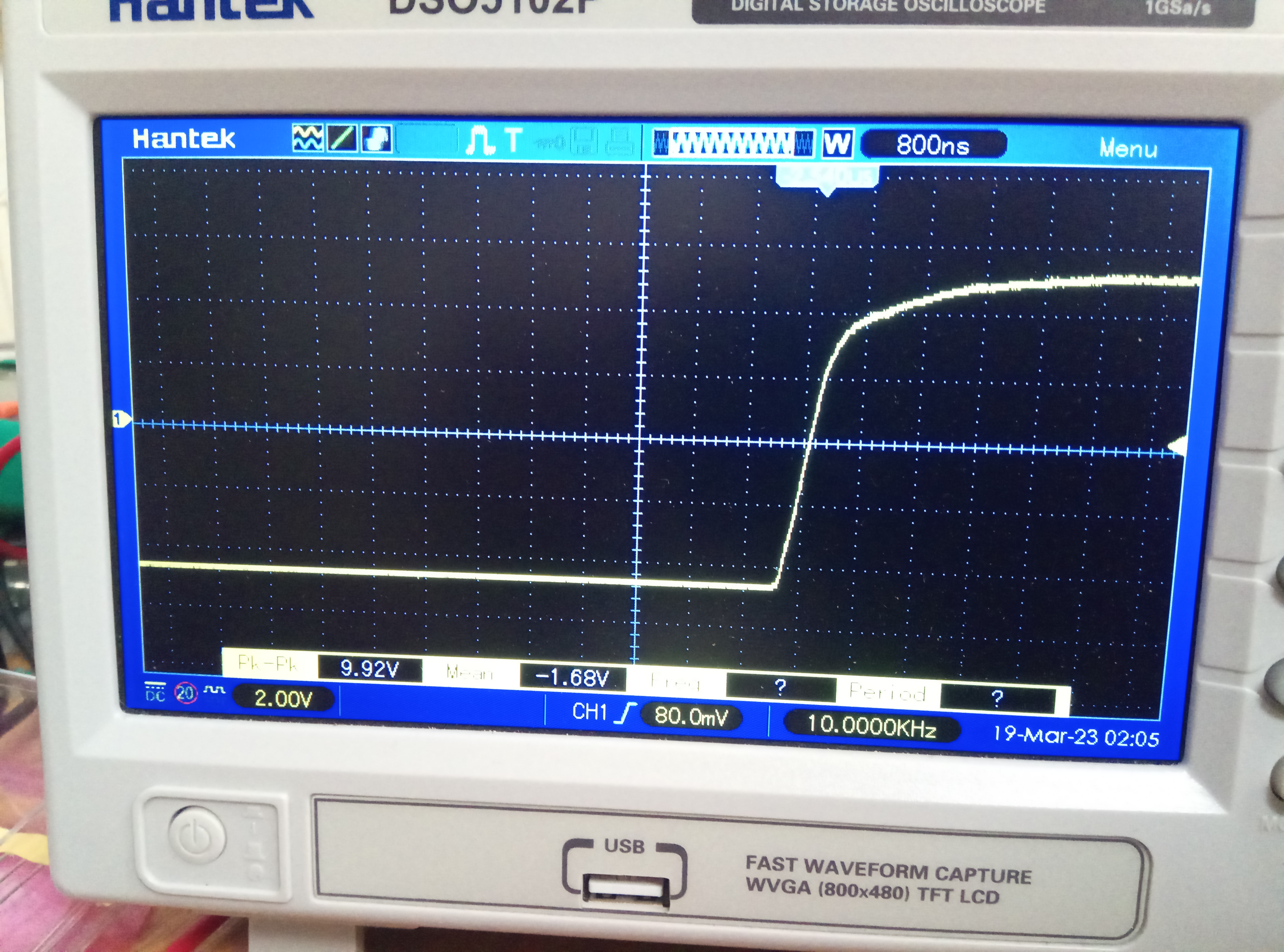

Týpek tam píše, že takto vyrobená cívka ruší okolí minimálně, tak jsem zkoušel čuchací sondou na osciloskopu a vyzařuje asi 5x méně než odpor v zátěži. Dokonce je měřitelný rozdíl, obdélník bez výstupního RL obvodu vypadá takto do kapacitní zátěže, je tam vidět malý hrb:
[Image: obdelnik_hrb.jpg]
S ručně vyrobenou cívkou hrb zmizel. Něco to teda asi dělá:
[Image: obdelnik_hrb_pryc.jpg]
