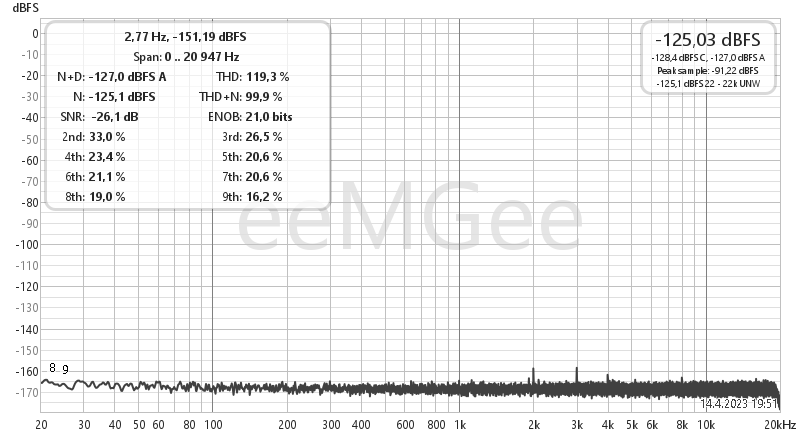

Moj skromny prispevok:
Cosmos vstup na GND (mono 10V)
[Image: cosmos-gnd.png]

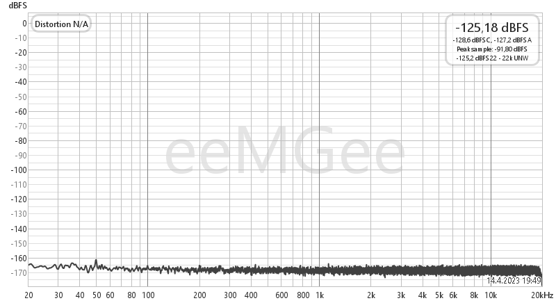

Cosmos volny vstup (mono 10V)
[Image: cosmos-no-signal.png]

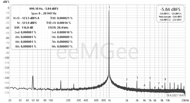

Victor oscilator balanced signal (vstup mono 10V)
[Image: victor.png]
Martin
E1DA Cosmos ADC - špičkový převodník pro měření - dawsoo - 14. 4. 2023
Moc pěkné martine Smile Taky grade B?

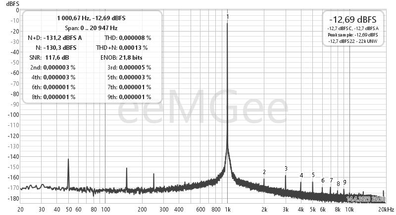

Pre doplnenie victor osc cez Cosmos APU notch:
[Image: victor-notch.png]
Martin
jo tomu už říkám hodnoty Grin sundej to THD Martine na pět nul já tim generem cosmos nevybudím,proč je jasně patrný ze šématu... stereo do 150R paralelně s tím měkoněm zdrojem a řádově kilama odporama na výstupu... už je jasný proč ho nemohu takhle používat?

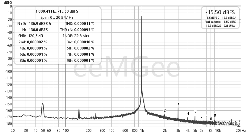

OK, no potom stúpne šum:
[Image: victor-notch2.png]
Martin
E1DA Cosmos ADC - špičkový převodník pro měření - laco - 14. 4. 2023
emg, nemas to v poriadku. ten osc ma thd pod -150dB, teda pod 0.000003%

E1DA Cosmos ADC - špičkový převodník pro měření - eeMGee - 14. 4. 2023
laco napsal:emg, nemas to v poriadku. ten osc ma thd pod -150dB, teda pod 0.000003%
To je obmedzene aktivnym notch filtrom so vstupnym OPA1612 v Cosmos APU...
Na skutocne THD pod -150 dB treba pasivny notch, viď moje pokusy tu:
https://www.diyaudio.com/community/threads/low-distortion-audio-range-oscillator.205304/page-494#post-7022462
Ale tu má vplyv snáď aj počasie :-)
