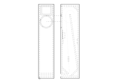

Tak už jen perlička ze stavby.
Vymýšleli jsme, jak se trefit do designu nábytku. Uvažoval jsem o laminu, ale tam je bídný výběr barev. Navíc je vždycky někde jebnutá hrana řezu, vypadá to jako skříňka z IKEA etc. Takže nalakovat. Nejdřív jsem chtěl válečkovat Denasem. Jenomže struktura je jenom bílá, odstín nenamíchají. Warnex vypadnul taky. Pak se ukázalo, že kamarád velkotruhlář si lakoval svoje vlastní dveře a okna do RAL7016 a zbyla mu barva. Není problém, klidně si to přines. Ale já měl furt dost času, takže jsem mu to donesl až těsně před srazem.
Normálně by to bylo: Nastříknout plnič, nechat aspoň dva dny vytvrdnout. Otočit na kozách, nastříknout druhou stranu, nechat dva dny. Pak obrousit a dát repete plničem. Pak zase obrousit, nastříknout záda a boky vrchní barvou, nechat týden odležet. Otočit, nastříknout čelo, nechat zase týden.
Takže ve skutečnosti to bylo během čtyřech dnů fuk-fuk, trochu zavadnout, honem otočit... Do prdele, já to donesl ve čtvrtek odpoledne na dílnu, ještě to bylo měkký jako kůže, a začal montovat. Večer to fungovalo, v pátek jsem ještě asi dvě hodiny roztržitě poslouchal na dílně při práci (to už se mi začalo líbit), a v sobotu to jelo na premiéru. Vůbec jsem netušil, co předvedou v ostrém provozu před publikem.
Dnes bych tuhle konstrukci doporučil někomu, kdo má čas a výbavu na hračičkování se dřevem, nechce proinvestovat majlant, nemá příliš velkej prostor k ozvučení a chce podlahovky. Kdo k tomu potřebuje profi truhláře, prodělá gatě a truhlář ho bude nenávidět. Já vystačil s vrchní frézkou a několika frézama (šikmá, kulatá, vrchní a spodní kopírovací), přímočarkou, sadou kvalitních vykružováků, vibrační bruskou a akušroubovákem. DTD nařezali v Hornbachu. Proti výkresu je tam vlastně jedna úprava. Na čele je před frézováním děr a hran nalepený 8mm sololit. Je hladší než DTD, překryl spáry, a zaoblení hran pak tolik nezeslabilo spoje v rozích. Bedna je jak beton.
Místo molitanových desek je 4cm rouno, podle citu je lehce přitlumený i prostor za reprákama a přechod do zadního tunelu; do zadního horního rohu je rouno nacpané víc. Výhybky jsem udělal úplně placaté, omatlané lepidlem proti vibracím a jsou plácnuté zevnitř na horní dno a celé zakryté tlumením. Vzadu jsou těsně zasunuté za dva samořezy a vepředu zajištěné třetím. Montáž primitivní, ale funkční, dají se snadno vyndat i namontovat.

Simulaci jsem před stavbou nedělal, nebylo co vymýšlet, první věc bylo udělat vedení dlouhé cca 2 m, aby fáze na dostatečně nízké frekvenci (cca 40 Hz) byla na výstupu ve shodě s tou před měničem; vlnová délka je 344/40=8,6 m > 1/4 je cca 2,15 m. Protože tlumením dochází k poklesu rychlosti zvuku, reálně postačí délka kratší.

Dělám TL pro jiné osazení a objevil jsem, že stejný průběh bez rezonance mezi 100-200 Hz lze získat ozrcadlením desky. Celou zadní část se nabízí vysypat třeba drceným molitanem, v této části je lepší dát víc než míň.
před/po
[Image: p-ed.png] [Image: po.png]
Krom toho lze zredukovat obsah díry - výšku místo 40 mm 25 a desku místo 100 mm 65:
[Image: po-mensi-dira.png]
Předpokládám, že nikdo neměl problém s turbulencemi, tato úprava by omezila pronikání středů. Modrý průběh díry se zásadně mění podle množství tlumení a jeho umístění.

Hlavně si všimni, že píšu o "ozrcadlení desky", tady máš inspiraci poslední verze ML-TQWT pro jiné osazení (Peerless NE180W-08). Rozměry dám až s projektem.
[Image: Untitled9.png]
