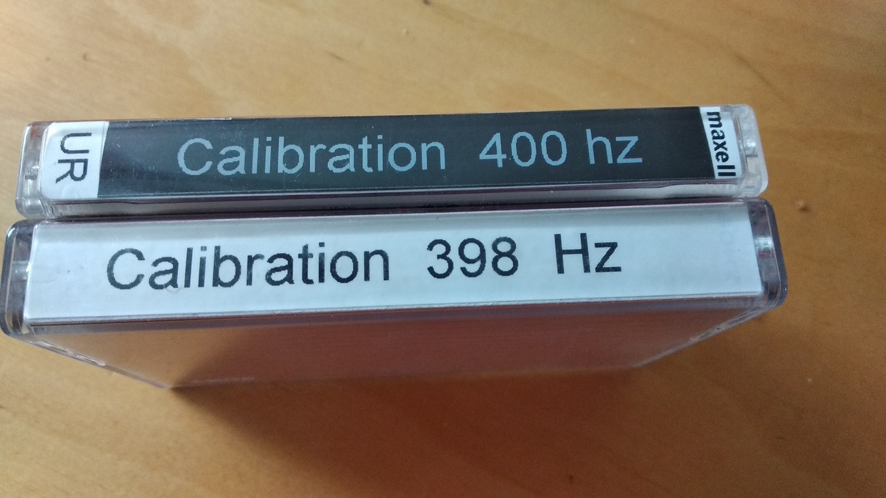

to je kalibračná páska na kontrolu a nastavenie kolmosti hlavy . na nič iné . moja nieje . je z internetu ale sem tam sa objaví aj na bazoši , aukro alebo ebay .
druhá kalibračná páska je s tónom 400 Hz na nastavenie rýchlosti . aj tú si môžte spraviť .
tretia páska , kalibračná na nastavenie hlavy - na výšky . tú som si spravil aj s 400 Hz klasická skladba ariel rainbow .
posledná štvrtá je s tónom 8000 Hz a viac . to už je ale pre tých , čo vedia čítať z výkresu a vedia kde čo vymeniť .

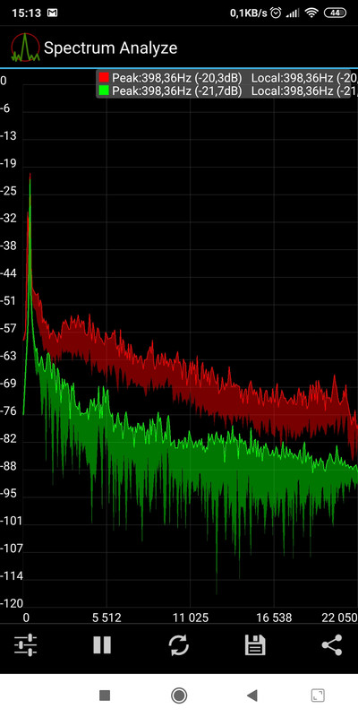

k tej kalibračnej páske 400 Hz na nastavenie rýchlosti posuvu , je aj appka do mobilu . pri nahrávaní mi ukazuje 400 Hz a pri prehrávaní 398,36 Hz . pri výmene remeňa to treba vždy nastaviť . nastavujem na 398,36 . alebo čo najpresnejšie .
[Image: Spectrum-Analyze.jpg]
