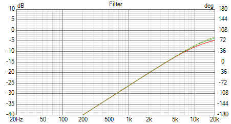

Power of Bass napsal:...tak to na 1uF při 1khz bylo od 0,6-1ohm.. pak si mylsím,že to ve vyhybce musi taky dělat bordel
Ztrátový odpor je frekv. závislý a s klesající frekvencí roste (on roste i daleko za audiospektrem, ale to už je jiný příběh). Tebou změřené ESR nemůžeš porovnávat s modelem REWu, ten bere ESR jako nejmenší hodnotu reálné složky z naměřené impedance. Benaziho krabička pak měří někde na 100 kHz. Menší kondy pod 1 uF se zvukovkou měří hůř, ale tvarem průběhu jde odhadnout o kolik bude hodnota na vyšších kmitočtech nižší. Samože to chce zkalibrovaný aparát.
Každopádně tebou naměřené ESR na 1 kHz žádný bordel nedělá, kapacitní reaktance Xc je tady 159 R a nemá se to tady jak projevit; změny se objevují shora, kde poměr Xc k ESR je menší, Xc na 10 kHz je 15,9 R a ESR řekněme 0,3 R v případě těch MKT; není to sice MKP, ale i tak ok.
1 µF / 1 µF+1 R / 1 µF+3 R
[Image: 1uf-1-R-3-R.png]

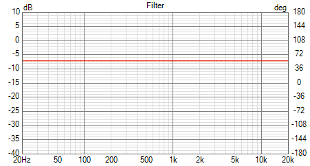

kaed napsal:18R drátovej odpor ... Ten dráťák má pomalu větší indukčnost než odpor, pokud je to u výškáče... to už raděj 1W metalizovaný, třeba 5 paralelně kvůli výkonu. Ale je mi jasný, že ti každej poradí něco jinýho. Tisíc lidí tisíc názorů.
Co to je za odpor? Máš měření?
Tady je reálná situace ideálního drátového odporu a kombinace s jeho asi nejhorší možnou indukčností 0,002 mH. Ty dvě linky se překrývají.
[Image: 10-R-0-002u-H.png]
