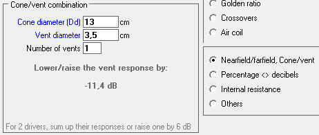

2.9 - opravena chyba ve výpočtu rozdílu citlivosti nátrubku a měniče
