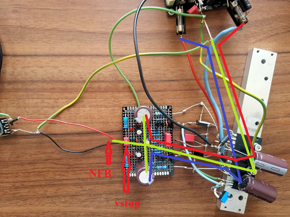

Na foto zo spodu uni dosky, vidno ako sú blokovacie kondy spojené, tým zeleným vodičom a pokračuje to do zemi na zdroji.
Na poslednej foto vidno, zlava zeleno žlty, to je signálová zem pre front end aj vstup signálu.
Blokovanie front end a konce ide do jedného bodu....malo to byť v jednom bode so zobelom a repro, ale proste sa to odpájaním a prípajaním hniezd trochu rozišlo.
Takže signálová zem ide do repro cez blokovanie, čo je samozrejme zle, ale je to tak len tu a nie na hotových moduloch.
Okrem tohoto rozídenia sa jedného bodu, je tam čo také zlé, že ti to tak bije do očí?
Aby sme to mali po kope:
[Image: PWR.png]
Ešte ma napadlo, že sa zrejme domnievaš, že signálova zem front endu je spojená s power GND na uni doske.
Front end, má signálovú zem čiernu a až so vstupom ide do spoločného "bodu".
Blookovacie kondíky front endu majú samostatnú zem, tú zelenú.
[Image: Uz2gxCV.jpg]

Ja ti to asi niekedy nakreslím... Ty tam máš filtračné kondenzátory zvlášť. Niekde v tej téme sme to kreslili... Od filtračných kondenzátorov priveď na dosku zem len raz. Ako prvé pôjde na blokovanie pri koncových tranzistoroch. Potom pripojíš reprovýstup. Potom od reprovýstupu pôjdeš na blokovacie kondenzátory predku. Pred to dáš vstup a pred vstup dáš NFB. Od najvyššieho odberu po najnižší a jedným vodičom. Mám to tak overené meraním...Toto musí mať pri zátaži hrozné násobky 50Hz a zlé THD.
Je to to isté ako zozvod napájania. Ide to postupne...

Mám to zapojené, rovnako ako na tom obrázku od BV, čo konkrétne tam VIDÍŠ INAK?

Pozerám že z tej témy už zmizli obrázky... Čo sme tam dávali konkretne ako to má vyzerať na doske... Ten obrázok hore asi hlavne vysvetluje medzeru medzi filtračnými kondenzátormi a zvyškom... Tiež tvoj prípad je trochu iný kedže máš filtračné kondenzátory externe na doske zvlášť....
To už je jedno... Zapoj to takto:
[Image: zemnenie.png]
Tá modifikácia dosky leach od BV v tej spomínanej téme je podobne. Len k tým kondenzátorom pre front end vedie zeme od tých zadných blokovacích kondenzátorov zvlášť. Ale tiež minimalizuje plochu slučky pretože vždy to GND tlačí k +Ucc a druhé GND k -Ucc. Vstup a NFB mal potom napojenú len na jeden z kondenzátorov. Mne to na mojom nesymetrickom zapojení nefungovalo dobre... Nárast THD asi 2x... Oproti tomu čo značím na mojom obrázku. So zmnení podobne ako máš na obrázku hore potom asi 40x vyššie... Ak je obvod vyladený na nízke THD tak kludne 100x...

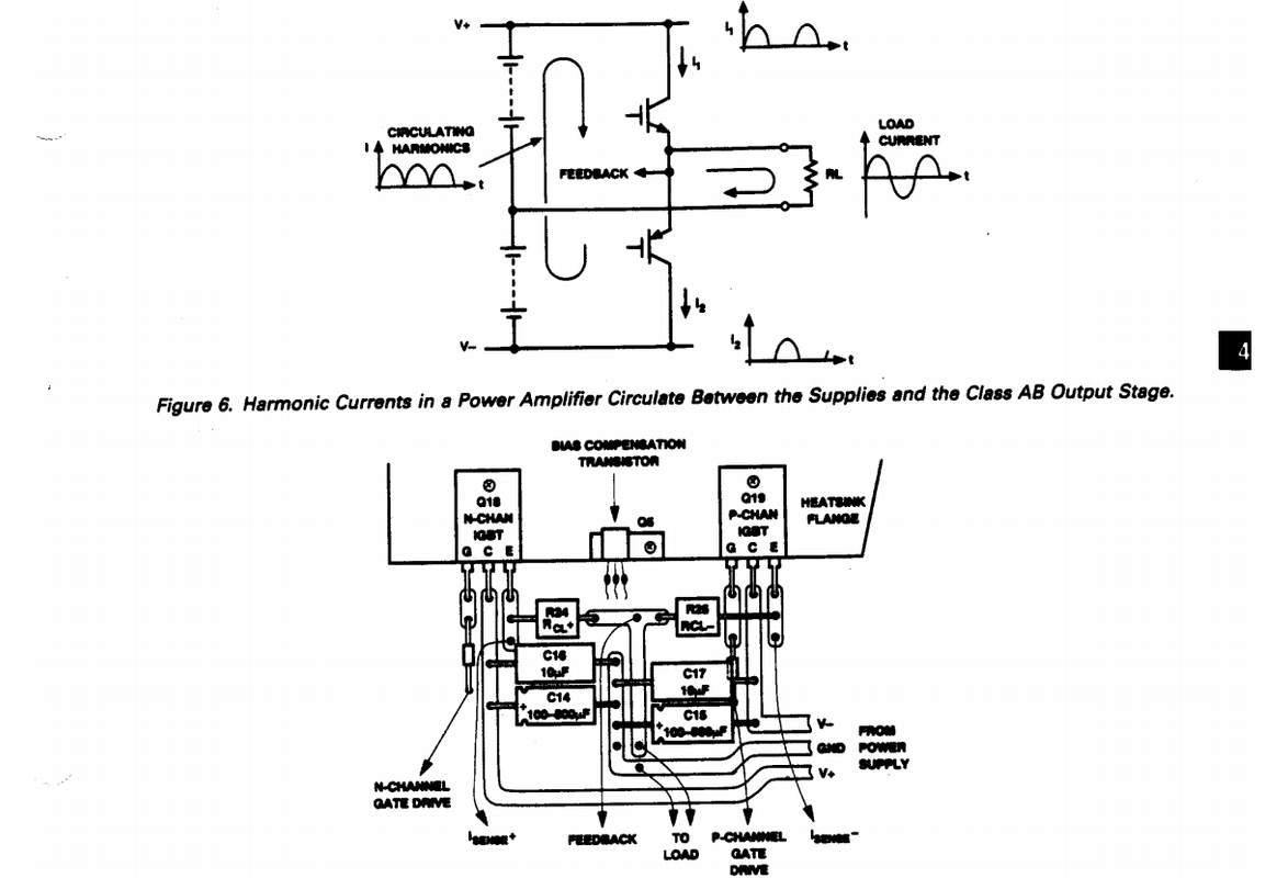

Takto blokovanie nikdy nemôže dobre fungovať. Či už dobíjanie alebo odber obe majú obrovskú slučky.
[Image: zemnenie2.png]
Niečo ide pochopiť možno z tohoto obrázku:
[Image: harmonick-pr-dy.png]
