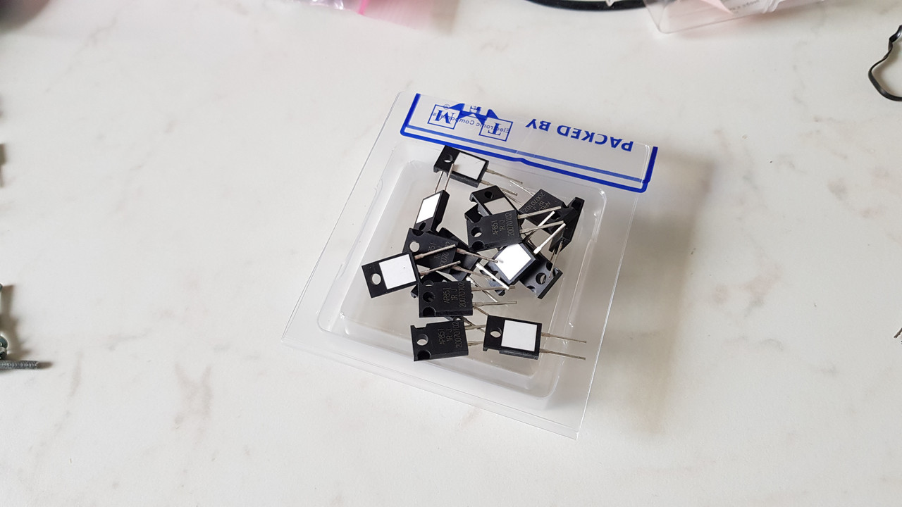

Čo ste dnes urobili, kúpili alebo čím ste si spravili radosť... - zdenoeddie - 4. 3. 2021 Ale to chce klud. Je jasne ze sa budeme drzat v ramci rozumnych medzi. Čo ste dnes urobili, kúpili alebo čím ste si spravili radosť... - mechanik - 4. 3. 2021 Bezindukčná odporová zátaž: ![]() 16x50W :-) Páči sa mi ten oxid hlinitý (asi) na rozvod tepla na chladič. Aspoň netreba nevodivú podložku. Čo ste dnes urobili, kúpili alebo čím ste si spravili radosť... - kudlibabka - 4. 3. 2021 hgdgdtetdřegetegetrrr Čo ste dnes urobili, kúpili alebo čím ste si spravili radosť... - Wili - 4. 3. 2021 a naco ti je taka bezindukcna odporova zataz? pre vyskove repro do vyhybky? Čo ste dnes urobili, kúpili alebo čím ste si spravili radosť... - dhaman - 4. 3. 2021 Mozno pre meranie THD zosilnovacov. Čo ste dnes urobili, kúpili alebo čím ste si spravili radosť... - mechanik - 4. 3. 2021 Ano, na merania. Do vyhybky stačí 10W drotový alebo metaloxidový. Čo ste dnes urobili, kúpili alebo čím ste si spravili radosť... - Wili - 4. 3. 2021 a ako zmerias vplyv toho odporu? ja len uz som s tym skusal laborovat a merat, dokonca aj vplyv odporu vo vystupnej tlmivke alebo mimo nu, a ci som meral vystup cez MOX alebo cez obyc vinuty tak pod 0,0001% uz rozdiel velmi tazko namerias, resp. mas merac THD schopny merat aj nizsie ako desatisiciny percent? Tiez som sa minule zamyslal nad tym naco je dobre meranie, ktore nema s realitou absolutne nic spolocne? pretoze kazdy zosilnovac potom na nejaku indukcnu zataz tak ci tak napojis... takze je to dost nerelevantne voci realnemu pouzitiu. Jediny realny pripad co mi napada je snad nejaky magnetostat alebo nieco. Ale ano chapem ak potrebujes zmerat rozdiely v jednotlivych zariadeniach a jedinym obmedzujucim prvkom je tato zataz potom to ma logiku... Čo ste dnes urobili, kúpili alebo čím ste si spravili radosť... - mechanik - 4. 3. 2021 Doma som mal len toto: ![]() Problém je že to má len 400W a len 4,125R. Ja teraz potrebujem 2R a 800W. Dokupovať dalších 8 sa mi fakt nechcelo. Viem že bezindukčná zátaž je ideál. Teda kúpil som rovno toto. Chcel som to už dávno ale 59e nie je málo a treba ešte chladič... Zvukovky mám dve, ESI Julia má THD oklo 0,00035% a potom mám Lynx L22 tá má asi 0,0000xx%. Je to štandardné meranie. Keď chcem vedieť na akej úrovni oproti iným veciam to je tak sa snažím mať tie "ideálne labolatorne" podmienky :-D Od reálneho signálu a zátaže je to daleko a od toho čo je pre sluch dôležité ešte dalej. THD je už dávno na "bezpečnej" úrovni. Ale dá sa pri jeho skúmaní zistiť kde má obvod iné slabiny... kudlibabka, nerozumiem :-D |
