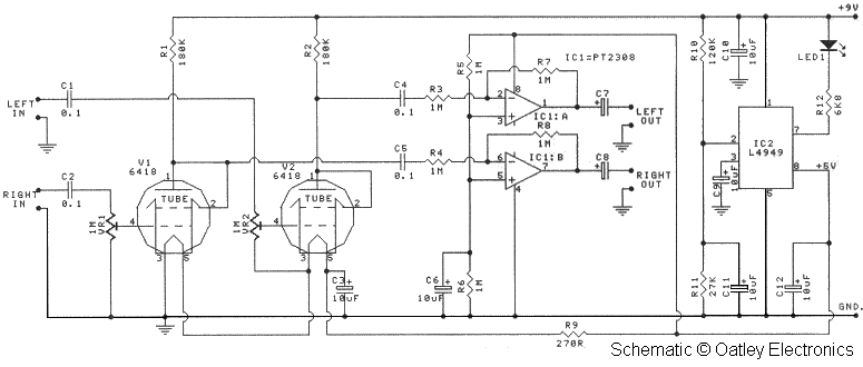

jako predzesilovac pouziju tohle https://www.cavalliaudio.com/pages/bijou-schematics, nebo mam nekde doma jeste hybrid http://diyaudioprojects.com/Tubes/6418-Tube-Preamp-Headphone-Kit/6418-miniature-Tube-Preamp-Headphone-Schematic.png,
mohl bych pouzit nasobic napeti abych nastavil to pracovni napeti bez transformatoru na prvnich par pokusu? na kterych bych ten obvod odladil (prece jen kondenzator a dioda se pridava lepe nez zavity na napajeci transformator) a pak az budu vedet co chci tak ten napajeci transformato nechal navinout? nebo mam prave jeste k tomu sluchatkovemu Bijou transformator 300-0-300 se slusnou regulaci 200-300V a nechal jsem ho samozrejme predimenzovat kdybych nekdy chtel delat symetricke vystupy...
