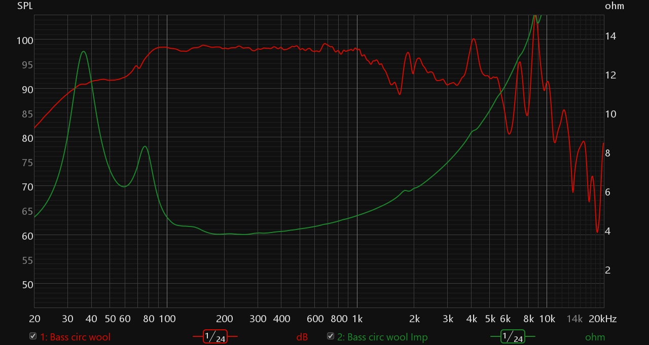

Najhaklivejsia z celej reprosustavy je ta basova cast. Laboroval som s mnozstvom tlmenia a meral vplyv co to robi, hlavne je to otravne vkuse odmontovavat repro. Cely zaciatok zvukovodu cca 50cm hlboko som po vonkajsom obvode oblozil 4,5cm vlnkovanou hrubou akustickou penou a vnutorny obluk 2,5cm. Podla linku a testov uvedenych vyssie by to (pravdepodobne vdaka stlacitelnosti vzduchu v bublinkach peny) malo posuvat ladenie do nizsich frekvencii.
[Image: IMG_3056.jpg]
Vatelinom sa ladenie velmi posuvat neda ale pekne sa nim daju absorbovat rezonancie zvukovodu. Skusil som narvat cim hlbsie kadial som az dociahol zrolovanu cca 1m dlhu rolu vatelinu + potom este zlahka vytlmit okolie basoveho repro:
[Image: IMG_3058.jpg] [Image: IMG_3059.jpg]

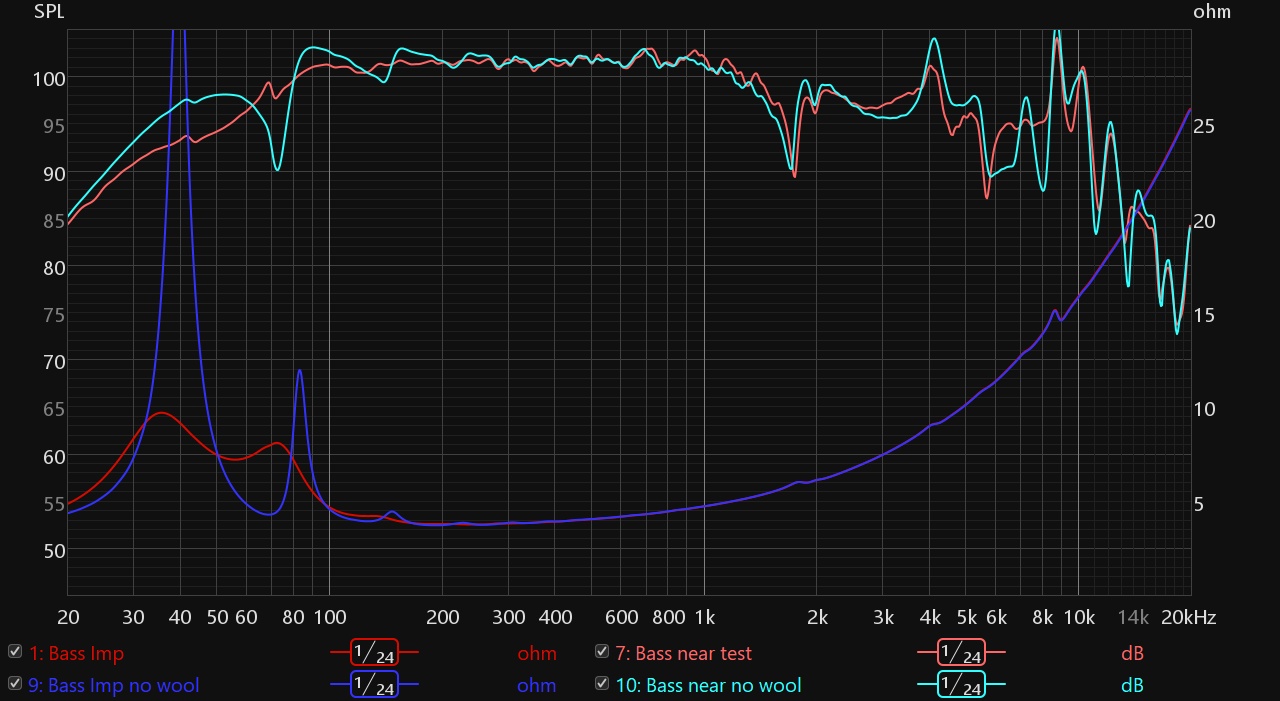

Porovnanie tychto dvoch stavov je nizsie - meral som len nearfield umikom. Jeden je len samotna akusticka pena, a druhy stav je pena + vatelin:
[Image: Bass-Damp-Compare.jpg]
Zdanlivo by sa dalo konstatovat ze bez tlmenia je to trochu lepsie na hlbokych tonoch, skusal som aj pustit nejaku hudbu a ten rozdiel je naozaj minimalny - stale to inak basuje dost malo Rolleyes Potom som tieto data skusil hodit do virtuixu co s tym urobi LP filter a ten to trochu nahrbi aj ked tam skusim skompenzovat impedanciu... a nezatlmena varianta je viac-menej nepouzitelna, je to totalna divocina Grin
Este zvazujem otestovat cosi medzi, taky kompromis - vatelin ano, ale len trochu. No podla virtuixu to zrejme nema vyznam a viac tlmenia bude lepsie pre vyhybku...

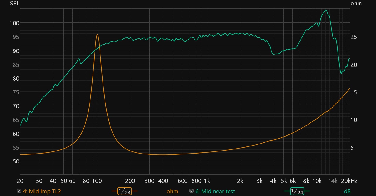

Meral som aj bez trubky (vyzeralo to ako silno vytlmeny basreflex ladeny na 100hz), s nevytlmenou trubkou (dost podobne ako uzavrenka s vysokym imp peakom), a vytlmena trubka funguje najlepsie viz nearfield+imp nizsie:
[Image: IMG_3061.jpg] [Image: IMG_3062.jpg]
Je to "skoro" ako uzavrenka, ale s nizsim impedancnym peakom ako klasicky uzavrety box:
[Image: Mid-nearfield.jpg]
Trochu ma zaujal ten zub na 70Hz Thinking neviem odkial sa tam berie, ale naramne sa podoba na ten z basovej sekcie aj s nizsimi harmonickymi. Neviem ci sa jedna o nejaku chybu merania, odraz, zly stojan alebo co, ale box som skusal prehucat cez generator a je pekny tichy aj na basoch aj stredoch, nic na 70hz nerezonuje, na impedancii to tiez nevidno... neviem... skusim este upravit tlmenie ci to zmizne

Antonio aspon podla simulacie (a sedi to tak aj s realitou) cim viac sa to vytlmi, tym jemnejsi je ten zub a viac utlmene rezoznancie a tiez impedancia. Zistil som ze molitan to posuva dole, vatelin tlmi odrazy / zuby... ide o mnozstvo, a zaujimave je ze cim blizsie repro tym vacsi vplyv to ma. Samozrejme sa snazim cim hlbsie ale rukou na koniec zvukovodu logicky nedociahnem. Skusim s tym este experimentovat.
Skusal som simulovat napr. MFCL a ten v uzavrenke rovnakeho objemu bol horsi ako CACS. Skusal som simulovat aj ine reproduktory - prispevky #61-66 a vysledky su velmi podobne alebo horsie.
Leonardo TS som nemeral, ale uz len samotne free-air FS mi nesedelo, mozno nie je rozhybany zaves. Neprefukuje nic, podla coho usudzujes ze by to tak mohlo byt?
Simulacia uzavrenky je trochu horsia ako snek na najnizsich frekvenciach... cca o 1-2dB
Takto to vyzera ked dam vatelin len jednovrstvovu rolku, ze nie je cely priestor za repro vyplneny, len tak stredne vela... ale je tam cca 5cm vzduchovy priestor do zvukovodu...
(najlepsie mi zatial vychadza varianta ked je tam toho tlmenia cim viac)

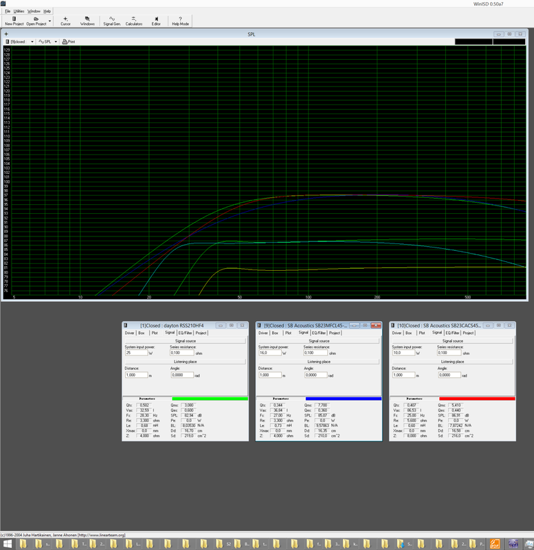

Wili, N.A. radil dobre, do uzatvorenej to chce vyššie qes a qts. Ten dayton RSS210HF má na 30Hz oproti SB23CACS (8R) cca +2,2db a je na tieto veci vhodnejší. Potom SB23MFCL45 (4R) má menej "energie" len okolo 50-60Hz oproti tomu SB23CACS... Ale okolo 30Hz už je situácia iná... Ty si to vieš zhora zrovnať filtrom/velkou cievkou. Ja by som sa snažil o čo najmenší pokles uplne dole okolo 30Hz, pretože to je spodok. A pokles pod 40-50Hz v pasive nezrovnáš výhybkou... Takže z môjho pohladu by ten SB23MFCL45 (4R) vychádzal s filtrom lepšie. Tiež sa mi nepáči že ten SB23CACS má výchylku len 13mm p-p... Uzatvorená bedna potrebuje reprák s velkou výchylkou pretože BR výchylku v oblasti naladenia extremne znižuje. Pri uzatvorenej dole strašne narastá ak to tam fakt niečo hrá.
Takže kludne si mohol ísť do daytonu. Myslím že by to bolo inde. Na druhej strane máš len 4" stredák tak z tohoto pohladu tam možno sadne viac stredobasáková volba než subwooferová pumpa. Ja napríklad malé stredáky a obzvlášť kovové nemám zvukovo rád. Tie bedne majú často tenký zvuk pretože dosť ľudí tie maličké stredáky tahá velmi dole a zvukovo je to potom tenké a ostrejšie. Zase keď sa pod to dá velký reprák ktorý sa tahá extremne hore tak je to zahuhlané... Chce to kompromis a každý konštruktér má svoje zvukové preferencie. Z opačného konca by mali byť dobré (tie 4" stredáky) ale tiež mám pocit že mi viac sedia zvukovo 7"... Inak kamarát tie slimáky mal a ževraj to má pekelne ostrý zvuk. A to on má ostrý zvuk rád...

mechanik je to ina ozvucnica a funguje to inak ako si myslis. Tu je porovnanie simulacie, rovnaky zvukovod, modra CACS, cervena dayton RSS210HF:
[Image: CAC-RSS-compare.png]

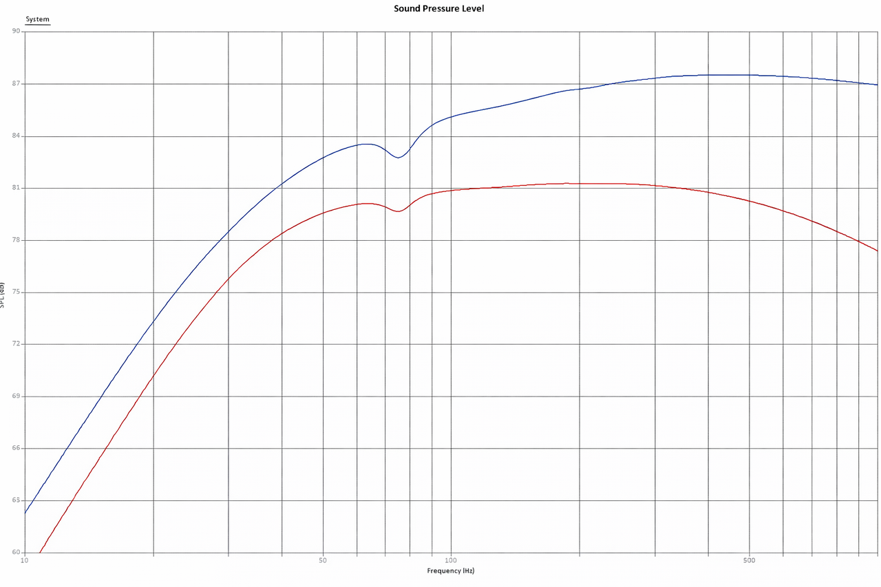

Veď je to tam vidieť tiež. Dayton 40Hz cca -3db. Dayton je pre uzatvorenú bednu ktorá má hrať basy lepší. Ako písal N.A. výkonu máš pri svojich zosilňovačoch dosť.
pre 35L to vyzeralo takto:
[Image: sim.png]
Neviem sice prečo má dole ten dayton až také straty, obvykle to dole býva dané viac menej objemom ktorý je identický ale prakticky to nie je podstatné.
Je to sice closed ale ten tvoj slepý TML zase o tolko inak vychádzať nebude :-D
