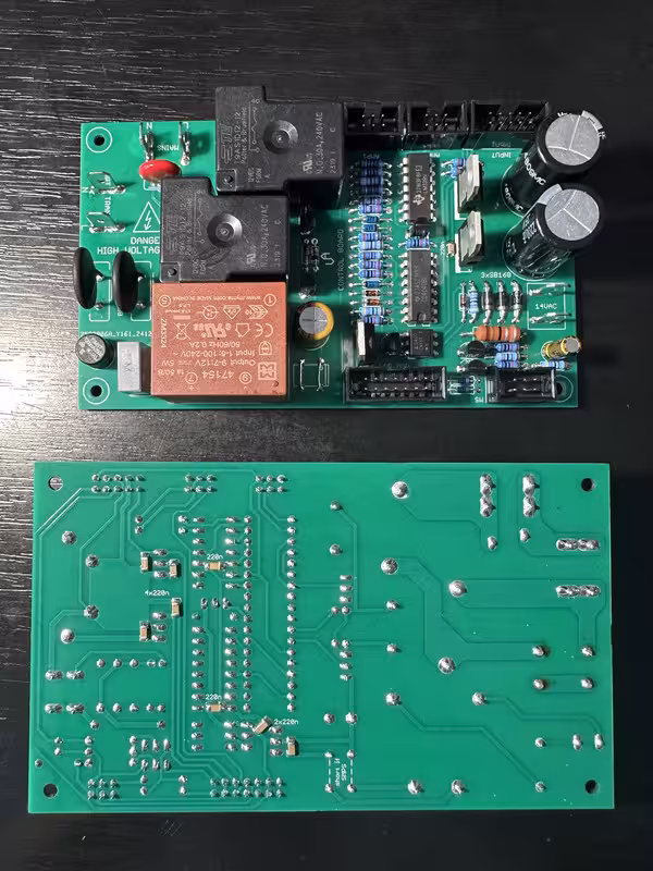

Velky pokrok som zatial neurobil ale uz mam komplet hotove a osadene nove dosky vstupov. Snad tie opa1611 budu fungovat dobre Grin vo finale je opa pod kondenzatormi, aby sa izolacia nahodou neporusila od pinov suciastok tak som tam podlepil textilnu pasku:
[Image: IMG-9757.avif]
Vsetky dosky som tiez konecne aspon v ramci moznosti umyl izopropylom a konecne dokoncil aj dosku softstartu s uz konecne osadenymi NTC Smile (2x22R/4A)
[Image: IMG-9750.avif]
