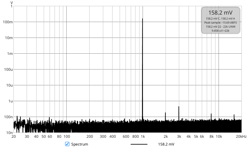

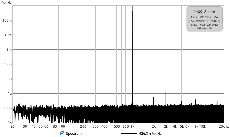

Na grafe s osou v dBV resp. V. sa so zvysujucou dlzkou FFT prehlbuje "dno grafu", takze sa nehodi na vizualizaciu sumu.
Naopak na grafe s osou v V/sqrt(Hz) sa nemeni pozicia sumoveho dna, a so zvysujucou dlzkou FFT sa spresnuju (rastu) spicky jednotlivych frekvencii. Co ale znamena, ze sa nehodi na odhadovanie urovne jednotlivych frekvencii.
Takze na spicky normalny graf, a na sum ten so spektralnou hustotou.
Vizualizacia rovnakeho signalu (sluchatkovy vystup vo virtual balanced mode z Audioprobe Spartan A) s dlzkou FFT 1 milion, merana na mikrofonnom vstupe tej zvukovky.

Vliv zemních smyček v reprodukčním řetězci na kvalitu reprodukce - PMA - 3. 10. 2024
miero napsal:Na grafe s osou v dBV resp. V. sa so zvysujucou dlzkou FFT prehlbuje "dno grafu", takze sa nehodi na vizualizaciu sumu.
Přesně tak. A hlavně ne žádné triky typu "coherent averaging". A z odečtu šumového dna ve V/sqrt(Hz), pokud je přiblížně rovné, lze vynásobením odmocninou ze šířky pásma získat hodnotu šumu, šumové napětí přes tuto šířku pásma. Jistá úroveň standardnosti je potřeba pro možnost porovnání. Nekalibrované grafy nemají smysl.

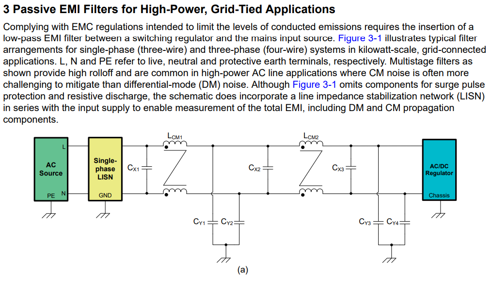

Napr. bez PE budu Y kondenzatory v EMI filtri zdroja prepojene len medzi sebou. Ale neviem, co z toho ale vyplyva. Resp. stane sa z nich dalsi X kondenzator?
[Image: tmp.png]
Zdroj: https://www.ti.com/lit/wp/slvafj9/slvafj9.pdf (How Active EMI Filter ICs Mitigate Common-Mode Emissions and Increase Power Density in Single- and Three-Phase Power Systems)

nebude, pokud to bude přes oddělovací trafo s malejma kapacitama. Potom stačí PE uzemnit přes poměrně velkou impedanci a je to. Ochranu zajišťuje to oddělovací trafo, a mělo by být samostaný pro každej spotřebič, když už to chcete řešit takhle.
Nedávno jsem byl v domě, kde cca 50 let žili bez připojení PE vodiče k uzemnění a nebo vůbec k něčemu, a nikomu z obyvatel to nevadilo, sic na PE jsem měřil od 80 do 150V proti přívodu N (dnes už PEN), podle toho, co se zapnulo, ale nebylo nic, proti čemu by mohl protékat proud. Plyn plast, voda plast, topení žádný...
Vliv zemních smyček v reprodukčním řetězci na kvalitu reprodukce - jardag69 - 11. 10. 2024
Ano. Reagoval jsem na verzi bez PE. Ne na verzi s PE přes velikou impedanci.
