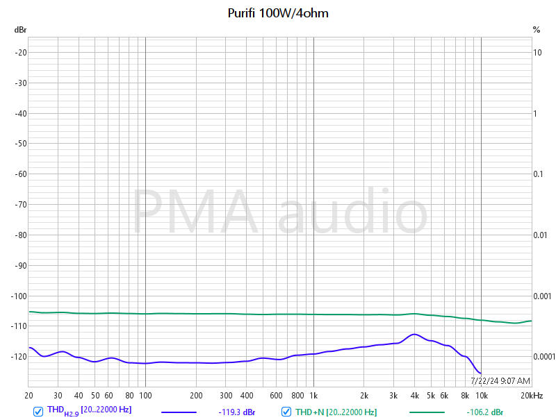

2 nová měření s omezením rozsahu do 22kHz. Jak jsem psal v jiném vlákně, je to pořád jen boj s DAC/ADC, které limitují dosažitelné výsledky. A znovu opakuji, zabývat se zdvihem šumu v ultrazvukovém pásmu je nesmysl. Spíš si všimněte "síťových složek" Wink
[Image: L%20Jul%2022a.png]
[Image: Stepped_THDNfreq_800.png]

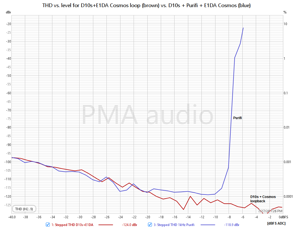

Na následujících 2 grafech bych chtěl ukázat, že kombo D10s + E1DA Cosmos se nedá pro měření zesilovače jako je Purifi věrohodně použít v režimu krokování úrovně ani krokování frekvence.
1) krokování úrovně
Graf THD v závislosti na úrovni na kmitočtu 1kHz je vynesený proti dBFS na vstupu ADC Cosmos, buzení DACem Topping D10s. Je uvedeno srovnání loopbacku a měření Zesilovače Purifi.
[Image: D10s-E1DA_vs_Purifi_thdlevel.png]

Obecně by měřicí systém měl být parametrově aspoň 5x lepší, než měřený objekt. Což rozhodně neplatí. Jakž takž věrohodné měření lze provést jen na 1 úrovni s použitím optimalizace vstupních a výstupních externích děličů ADC/DAC.

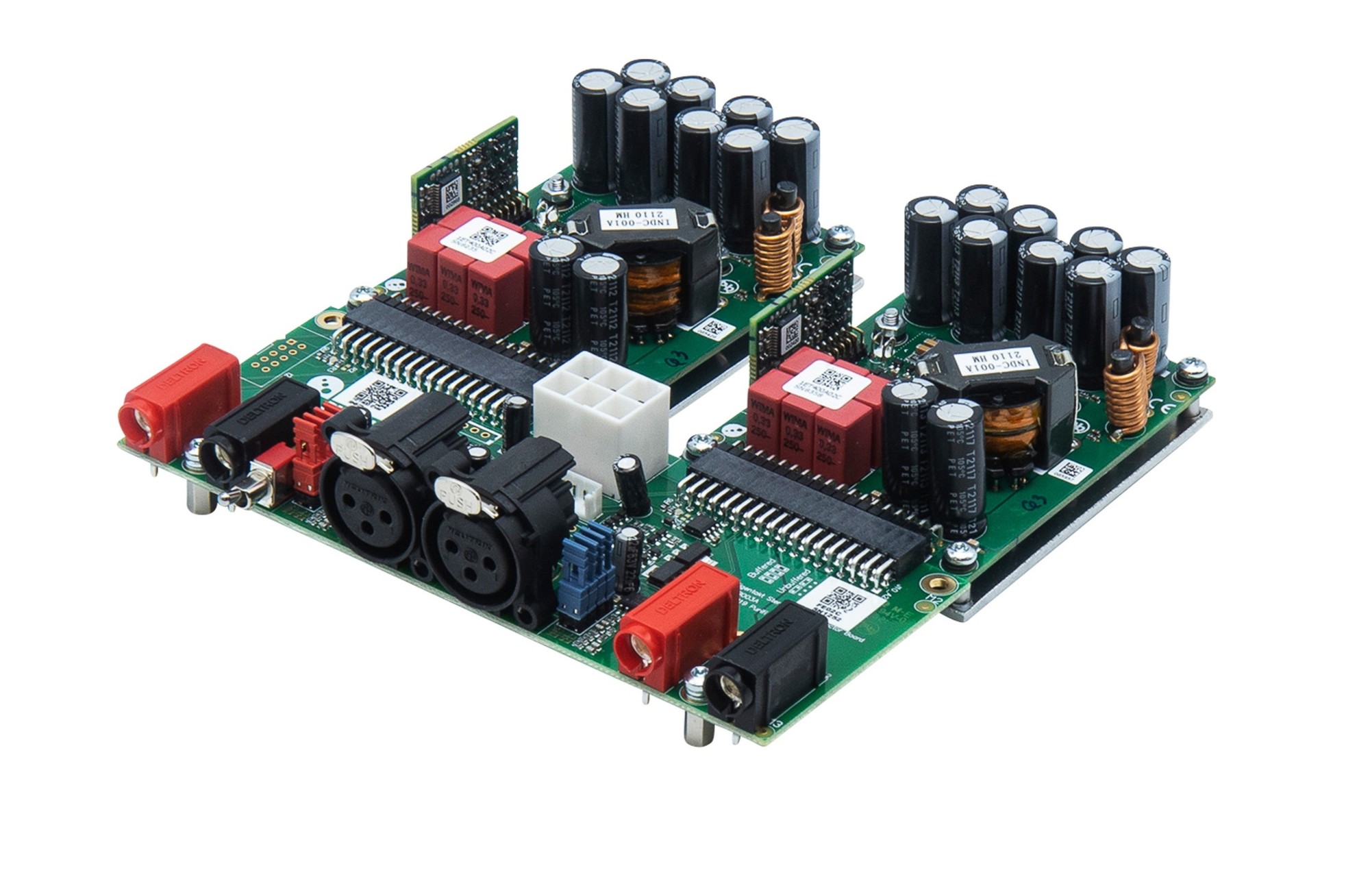

Purifi Eigentakt 1ET400A EVAL2 kit - class D - Tomas - 29. 7. 2024
Tak Miero,stereokonec EVAL1 Stereo 1ET400A Evaluation Kit postavím taky jako záložní zesilovač.Hypex NC 400 už mám skoro 10 let a kdoví,jak bude dlouho fungovat.Zatím jsem zakoupil levnější skříňku galaxy,ale v Polsku,tady už ten českej modushop.cz téměř nefunguje.V polském modushopu to mají o hodně levnější,ale cena za dopravu DHL drsných 77 zlotých (460 Kč) to zcela srovná.Ale za 2 dny to bylo doma.Zdroj je na cestě ze soundimports.eu (bez poštovného a se sadou kabelů zdarma)
[Image: purifi-eval1-amplifier-stereo-set.jpg]
Potom se ti budu moc revanžovat zapůjčením,jako si příšel před 10 lety s Hypexama ke mně Smile

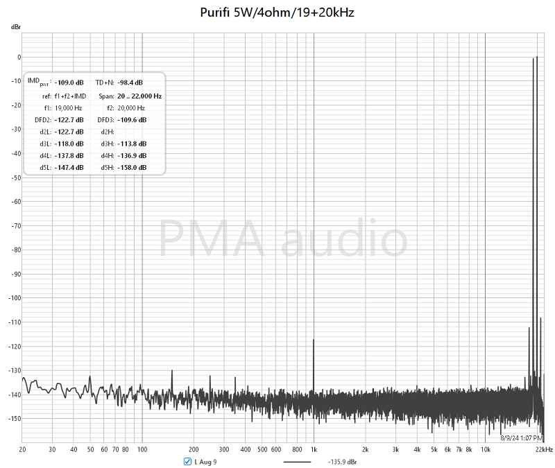

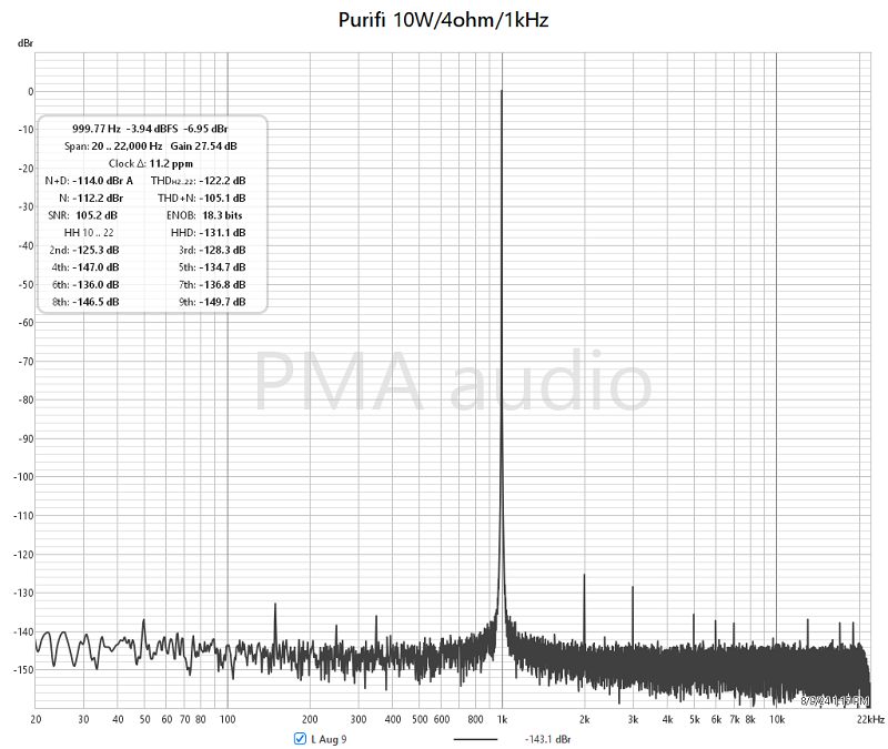

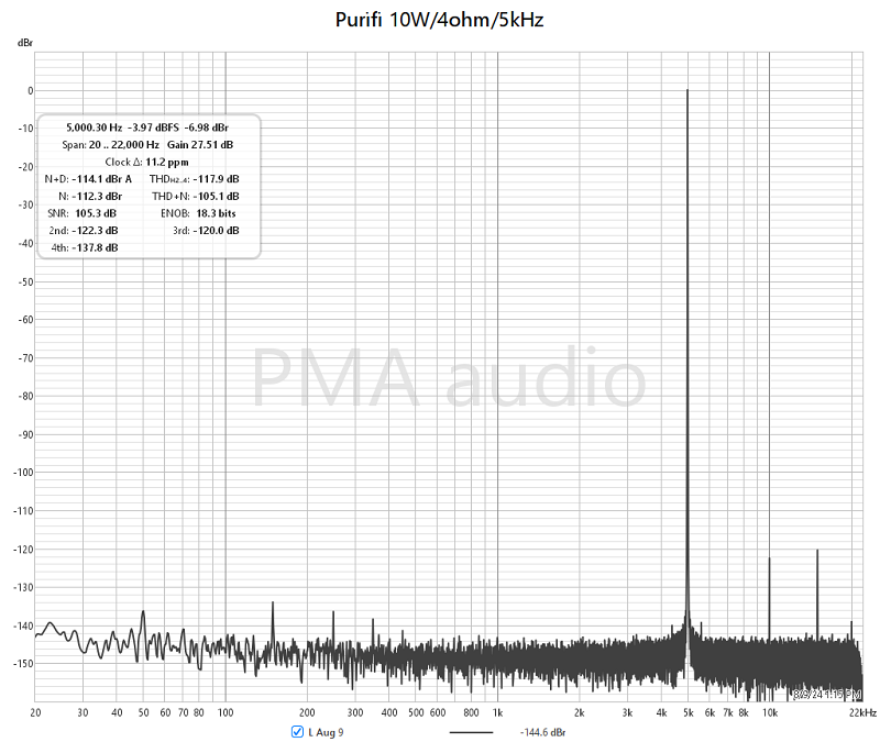

Mám t pár nových měření na 10W/4ohm

[Image: Purifi%2010W-4ohm_1kHz.png]
[Image: Purifi%2010W-4ohm_5kHz.png]
[Image: Purifi%205W-4ohm_19+20kHz.png]

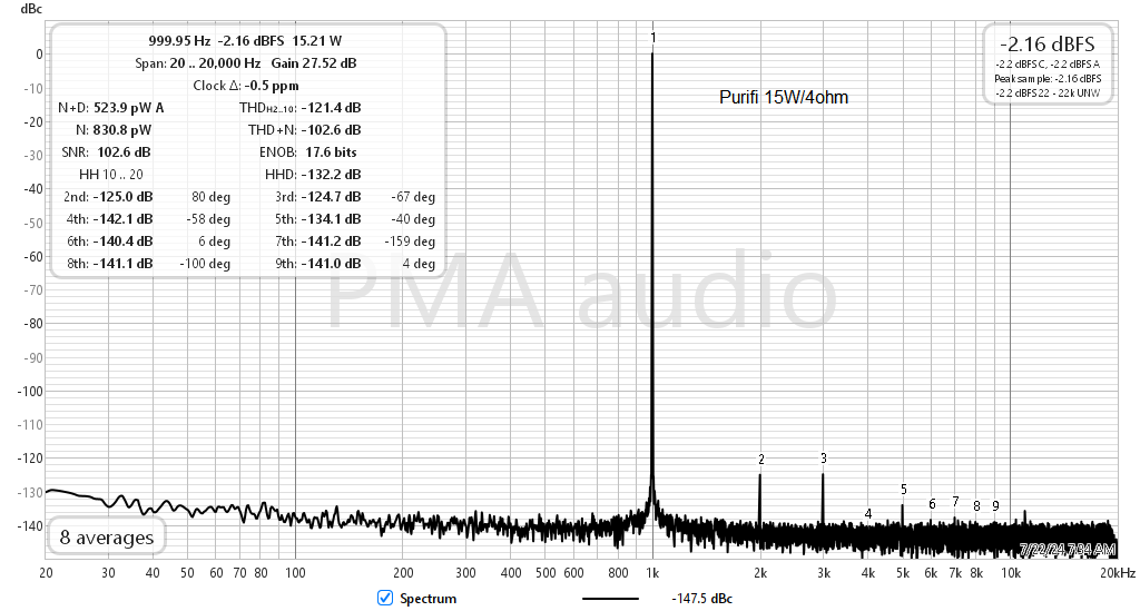

Další střípek do mozaiky - všechny zbytky síťových složek v předchozích příspěvcích, byť amplitudy pod -120dBr, byly jen chyby měření, konkrétně vstupu Cosmos ADC - vysvětleno ve vlákně Cosmos ADC. Po překlenutí vstupních elytů v Cosmos a použití vstupního bufferu před Cosmos jsou síťové složky zcela eliminované. Vznikaly nedostatečným CMR na nízkých kmitočtech. Vysoké CMR je nutné pro potlačení vlivu kapacitního proudu v měřicí smyčce.
[Image: Purifi_133W_1kHz_sm.png]
Takhle čisté spektrum pod 1kHz je ale možné jen při použití originálních desek EVAL. OEM výrobky mají většinou problém s čistotou spektra díky ne úplně vhodnému drátování na vstupu nebo při použití neoriginálních desek vstupních bufferů.
