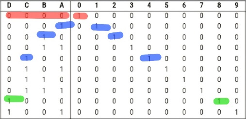

Napájení voliče vstupů a relátkového přepínače vstupů převzal AudioSwitch, aby bylo možné zesík znovu zapnout signálem na vstupu. Ale přestala mi fungovat předvolba vstupu 1 při zapnutí zesilovače, tu předvolbu zajišťoval kondenzátor C2.
Zapojení jsem převzal z PE1/96 - Nízkofrekvenční ekvalizér a spektrální analyzátor (str.15). Ten kondenzátor pro předvolení vstupu tam Bartoň doplnil v NF předzesilovač PE1/97 (str.9). V poznámkách jsem měl 10-100n. Měl jsem tam 33n, zkusil vyměnit za 10n i za 100n. Ani jedno nepomohlo.
Možná velká filtrace ve zdroji AS způsobí pomalý náběh napětí, že impuls co projde přes kondík nestačí, aby obvod 4028 na to reagoval změnou stavu. Napadlo mi jednoduché řešení. Kondík C2 jsem dal pryč. Výstup 0 (pin 3) obvodu 4028 je po zapnutí aktivní když na všech řídících vstupech A, B, C, D je 0 (v tabulce červeně), takže jsem ho propojil na spodní straně desky malou diodou 1N4148 s řídícím vstupem D (pin 11 v tabulce zeleně). Zatím se to jeví jako plně funkční řešení.
Je nějaký důvod, který mi uniká, proč Bartoň použil kondík paralelně s tlačítkem a ne diodu?
[Image: 20250119-133713.jpg] [Image: Volic-vstupu-uprava.png]
[Image: BCD-tabulka.jpg]
