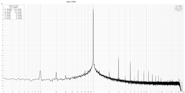

100W
[Image: 2-100w.png]

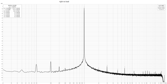

Toto jo pravy:
bez zataze
[Image: right-no-load.png]
100W
[Image: right-100-W.png]

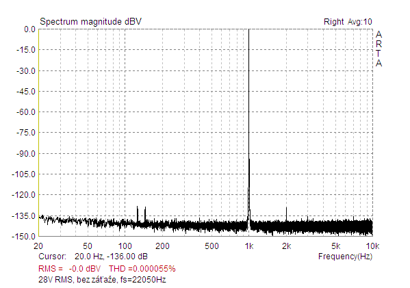

Len pre ilustráciu, toto som nameral pred rokmi (2012) so zvukovkou Lynx L22na mojom konci bez záťaže pri 28V RMS
[Image: 28-V-noload.png]

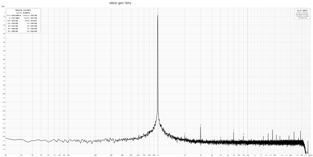

Zo srandy som zapojil viktor gen priamo do cosmos a zmeral.
Viktor 1k (baterka) -> Cosmos a ntb na baterku
Vyzera, ze tie harmonicke lezu z viktora mozno slabe baterky...
Alebo je chyba este inde.
[Image: viktor-gen-1khz.png]
