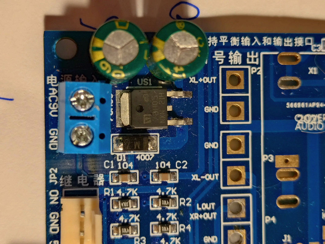

Je na plošáku DO usměrňovač? Nechce se mi to hledat na obrázku, oči už nejsou nic moc Smile.
Brumení ampu G50, zapojení potenciometru stereo vs. dual mono - sprocha - 26. 9. 2023
je tam 78M05
[Image: 20230926-191726.jpg]
Brumení ampu G50, zapojení potenciometru stereo vs. dual mono - Otas - 26. 9. 2023
Je tam dioda 4007 na vstupu, ale vypadá to jen jako ochrana stabilizátoru 5V před chybným propojením (i když se na zdířce vstupu píše AC 9V).
Prověř prosím měřidlem napájecí napětí do DO mezi modrým a zeleným drátem, zda je tam střídavé, nebo stejnosměrné.

DO je napájené ze softstartu, vedle trafa je usměrňovač, napájení do DO je modrý a hnědý kroucený kablík, modrý (zem) nově připojen před DO na skříň.
Zelené tenké tři kablíky jsou pro impuls z DO k relé na softstartu.
Jestli jsem to správně pochopil, prověřit napětí mezi modrým a zeleným?

Mezi modrým a zelenými kablíky je DC.
Sorry, chybička, mezi modrým a hnědým kablíkem potřebuji vědět.
Mezi modrým a hnědým naměřím primárně DC. Po přepnutí multimetru na AC tam lítají hausnumera, od OL po jednotky voltů, desetiny voltů a pořád dokola, neustálené číslo na displeji multimetru.
Jo, to už začíná být zajímavé, pokud měřák na ss napětí takto nereaguje vždy, svědčilo by to o nevyhlazení usměrněného napětí. Máš schéma softstartu, to bude potřeba prověřit... Rušit totiž může usměrňovač (4007 na DO), pokud zkrz něj neteče trvale proud a mám zkušenost, že dovede emitovat bordel i na několik cm od sebe. To by ovšem byla chyba konstruktéra. Nechci předjímat, nějak už mi dochází nápady Sad.

Ono si to můžeme zjednodušit i bez schématu a kontroly - úpravy měřáku:
Stačí přidat do zdířek k modrému a hnědému drátu vývody elektrolytického kondenzátoru cca 220uF nebo většího tak, aby polaritou odpovídal tomu, co naměříš na ss voltmetru. A uvidíme, co to udělá. Jaké je napětí na sekundáru toho malého tráfka?
Jinak musím pochválit za dobrý postřeh při měření.
Mám podezření, že pokud je na schématu softstartu k napájení DO usměrňovač s kondenzátorem, pak je ten kondenzátor bez kapacity. Je třeba to prověřit. V každém případě tam kondenzátor patří, napájecí napětí musí být vyhlazené, jinak s tím udělá ta 1N4007 paseku, pokud jsem si odvodil z plošáku správně zapojení DO.

Sekundární napětí tráfka je 12V, sháním souhlas s uveřejněním schema softstartu. Popis: tafo, usměrňovač, elyt, svitek a výstup napájení pro DO modul.
Svitkový kondenzátor na jednom výstupu napájení pro DO, DC chaotické měření, neustále se měnící hodnoty, AC 0,011V.
