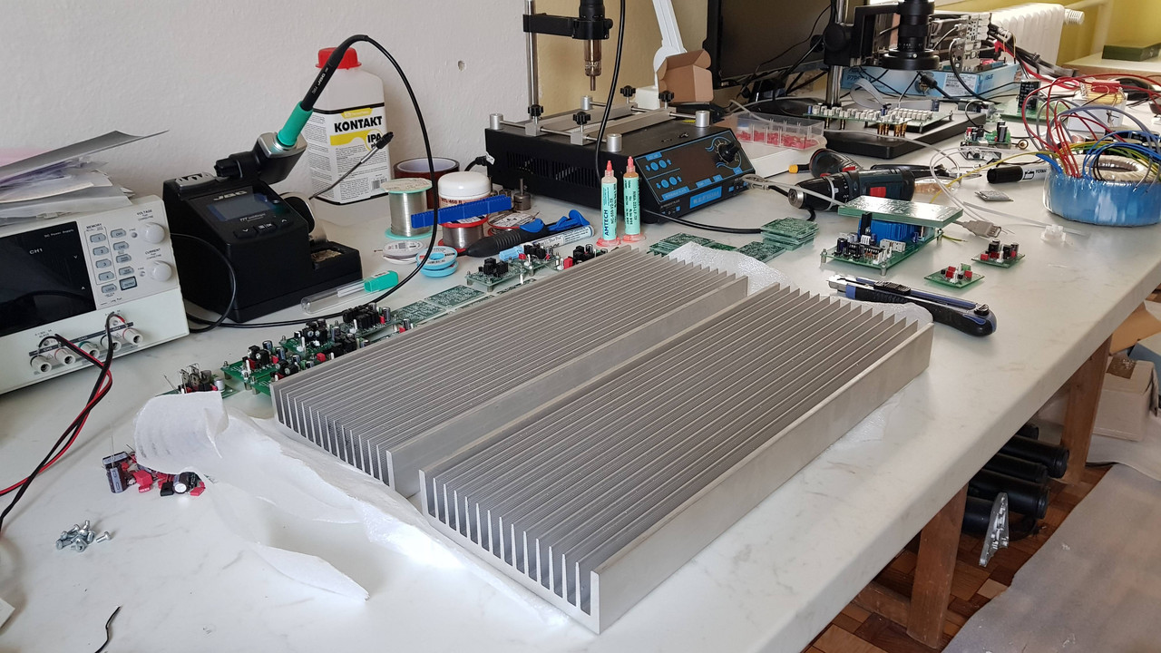

Paráda, konečne mi došli chladiče pre 800W koncáky čo budú pohánať basové sekcie :-)
[Image: 20210115-123915-comp70.jpg]
Týždeň som čakal na šmirgle. Z obchodu mali komplet koronu... Ten druhý týždeň som sa venoval mechanike krabíc a kresleniu dalšieho DACu...

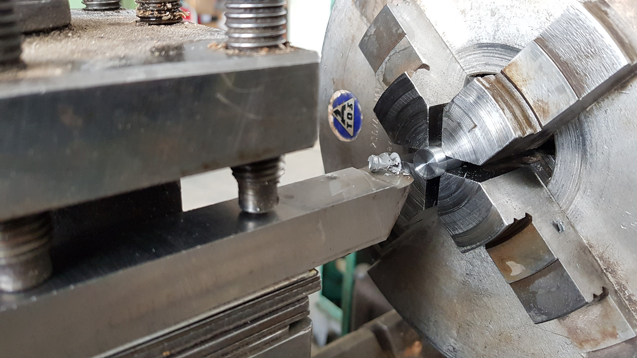

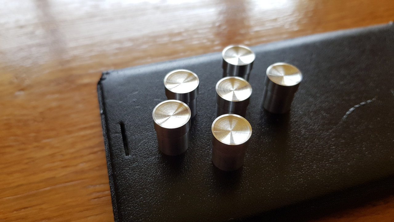

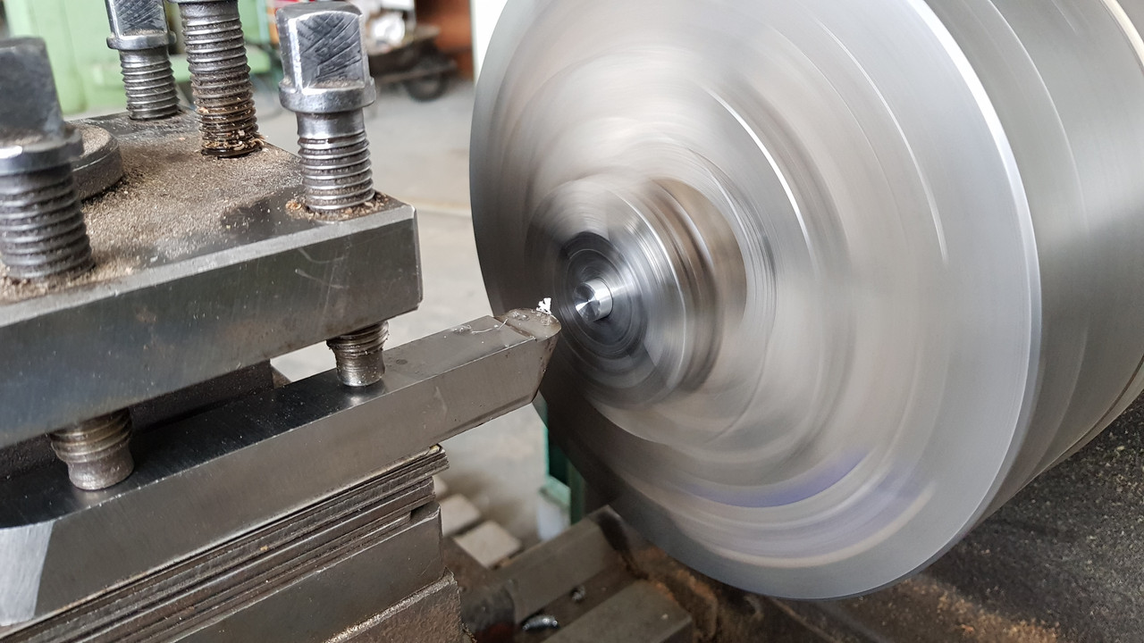

Tak, malé gombíky smd dnes dokončili:
[Image: 20210120_101429.jpg]
[Image: 20210120-101555.jpg]
[Image: 20210120-123817.jpg]
