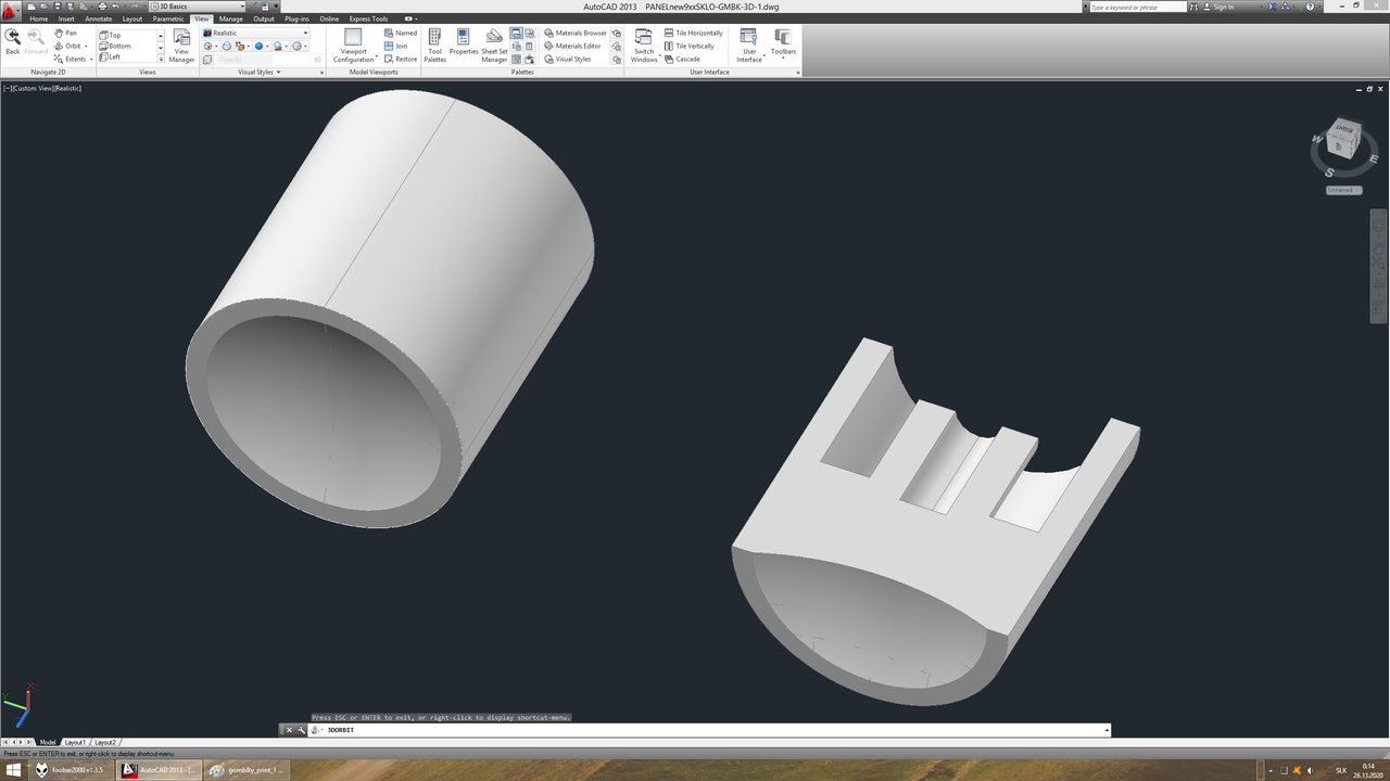

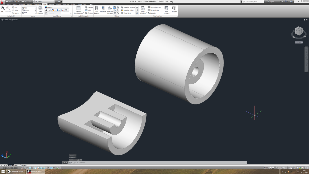

Čo ste dnes urobili, kúpili alebo čím ste si spravili radosť... - mechanik - 7. 12. 2020 antonie díky :-) No, počítal som s rezervou... Ono je to takto :-) Jedná sa narozdiel od panelov o hliník spracovaný normálne pod určitým tlakom... Zatial čo panely boli robené z liateho hliníku ktorý je mäkkší. Tiež sa mierne líšia zliatiny. To znamená že pieskovanie bude vyzerať inak než na paneloch a elox môže byť tiež trošičku iný... Takže je nutná vzorka/vzorky. Časť materialu teraz pôjde na pieskovanie a elox. Sem pôjde aj 5 malých vzoriek hliníku ktorý používam na panely aby sa odskúšalo viac rôznych typov pieskovanie. Konkretne myslím zrnitosť. Nakoniec som sústruh nekupoval :-D Oslovil som miestnu strednú odbornú. Sú tam šikovní majstri. Len tie gombíky sú hrozne komplikované a nie je vylúčené že budem ešte niekoho hladať cez internet. Takže viac materialu bola nutnosť a aj keby sa zvýšilo tak sa mi doma nestratí :-) gombíky: ![]() ![]() Srandovné sú kóty k tým gombíkom :-D Je tam velká kružnica ktorá je vnorená len pár mm... Ešte by som tam chcel skombinovať leštenie a pieskovanie takže sa sústružiť bude asi 2x... :-D Čo ste dnes urobili, kúpili alebo čím ste si spravili radosť... - kaed - 7. 12. 2020 Spíš je to o tom, aby se při dalším upnutí na pískovanej povrch neobtiskly čelisti na plochu knoflíku, udělat to nějak tak, aby se při tom soustružení plošky na leštění třeba upíchlo něco zezadu, ale nejsem technolog, tohle ti nevymyslím. Mě spíš kdysi překvapily knoflíky na spotřebce, na pohled masivní kus hliníku, po sundání je to kus plastu a na něm hliníková šupička možná milimetr tlustá, ale vzhledově je to OK... Proč je ten knoflík na středu o tolik ubranej, a k čemu je ten dutej prostor? jenom kvůli hmotnosti? Čo ste dnes urobili, kúpili alebo čím ste si spravili radosť... - mechanik - 7. 12. 2020 Dobrá úvaha. Tiež si hovorím ako sa to robí aby nezostali stopy po uchytení... Skúsim to nejako zohladniť. Zajtra idem s vínom do školy a preberieme to :-D Víno až po pracovnej dobe a ja idem autom... :-D Ale ak sa im to podarí rozhodne to pri víne nezostane... Dutý priestor je kvôli váhe. Ale vyzerá to že sa tam žiadnym nožom nedostanú. Možno by som mohol poprosiť o výrobu špecialneho noža... Uvidíme... Ono uchytiť to chcem rovno na encoder. Ten za tých 50e či kolko :-D Ale nedôverujem mu natolko... Nechcel som riešiť ložiská, spojky a podobné kraviny... Ale možno to tak skončí. Toto je čisto do predného panelu. Bude tam aj červík z vnútornej strany predného panelu. Mám to celkom premakané. Oska encoderu je kovová. Veď presne tie akože kovové gombíky neznášam, hnusí sa mi to :-D Aj keď občas to na prvý pohlad nepoznáš... Možno skôr podla tej sily potrebnej na otočenie... Pri plastových gombíkoch je to akosi cítiť... Čo ste dnes urobili, kúpili alebo čím ste si spravili radosť... - george - 8. 12. 2020 Pokud má knoflík nějaký celý rozměr na průměru, lze použít k uchycení kleštinu, kde se nic neotiskne. Čo ste dnes urobili, kúpili alebo čím ste si spravili radosť... - mechanik - 8. 12. 2020 Mohol by som poprosiť o podrobnejšie vysvetlenie? "celý rozmer na priemere", nejako nerozumiem :-( Čo ste dnes urobili, kúpili alebo čím ste si spravili radosť... - kaed - 8. 12. 2020 prostě celý číslo, třeba 20mm. Kleština má uvnitř vyrtanou plochu na danej průměr, rozřízlou na 3 nebo 4 segmenty, (v podstatě to stejný co máš na Dremelu pro průměr 3mm) ale základní průměr je obvykle celý číslo, pokud nejde o zakázkovou specialitu. Ale i tak, pokud bude povrch pískovanej, tak to nějakou stopu může zanechat, předse jenom je to ocel... možná to obrobit až po eloxování, tam už je povrch tvrdší. Spíš narážím na to, jestli by nebylo lepší udělat knoflík dvoudílnej - vnější obal, klidně "tenkou skořápku" v tvým případě minimálně 2-3mm stěna, a vnitřek třeba ze silonu, na kterej se to narazí (nalepí?). A nebo vnitřek vytisknout na 3d tiskárně, včetně drážek na hřídel . Potom nemusíš řešit speciální nože, prostě se udělá kalíšek, kterej se na další obrábění chytne zevnitř, malým sklíčidlem by to mělo jít Případně obrácená kleština nebo přípravek. Další možnost je udělat vnitřek taky z hliníku, a dohromady do nakonec slepit lepidlem na ložiska. Čo ste dnes urobili, kúpili alebo čím ste si spravili radosť... - dhaman - 8. 12. 2020 Da sa vyrobit si pripravok na uchytenie nieco taketo. ![]() Idealne je to mat navrhnute tak ze to bude na jedno upnutie. Čo ste dnes urobili, kúpili alebo čím ste si spravili radosť... - kaed - 8. 12. 2020 To je pravda, málokdo má soustruh, kterej má sklíčidlo na setiny milimetru, takže při každým upnutí je to jinak vycentrovaný... Čo ste dnes urobili, kúpili alebo čím ste si spravili radosť... - mechanik - 8. 12. 2020 Dík za tipy. No zohodou náhod dnes sme došli k niečomu podobnému. regulácií hlasitosti sa asi urobí nejake púzdro zo silonu cez ktoré sa to upne. Spínače sú zapustené tak je to jedno. Sice už majú CNC sústruh ale ešte nemajú kvôli covid od marca školenie... Bude sa robiť na nejakej socialistickej brutálne velkej mašine tipujem... Tak som zvedavý čo z toho bude. Kružnica ktorou sa urobí priehlbina je problematická. Ževraj v tomto smere to nemá žiadnu stupnicu kde by sa nastavil polomer otáčania noža. Tiež nôž sa asi bude musieť vyrobiť. Najmenší gombík má priemer 10,5mm a tá kružnica má mať polomer otáčania noža 12,8mm od gulatiny. Do gulatiny bude zasahovať 0,8mm +/-... Skúsim urobiť seriu fotiek z výroby ak pri tom budem tiež. Potom to sem dám. Čo ste dnes urobili, kúpili alebo čím ste si spravili radosť... - wimshurst - 8. 12. 2020 Mechanik, ak za mnou niekto prijde do fakultnych dielni z takouto k....ou, tak ho zamknem v dielni, pokial : Neumre hladom Nepride sam na to, ze vymyslel hovadinu Nepride na to, ako to urobit. Nesk....vi vsetok doneseny material Za odmenu nechcem ani flasu, ani cokoladu, ale aby niekoho dalsieho, idealne niekoho, kto ma povolanie Technolog, ho naucil ako to urobit. Lebo ja sa riadim heslom "skola hrou". Aj ruska ruleta, je predsa hra. Osobne sa mi tvoje projekty pacia, ale urcite vyhrady k tomu mam. Najma nereplikovatelnu komplikovanost. P.S. Mechanik Ja ti neprajem nic zle, naopak. V prvom rade stastne a vesele! Prajem ti, aby si raz sa stal technologom/mechanikom v nejakej strasne bohatej firme, kde ti nakupia na miesto pozlatenych pier parker, idelane sustruhy a frezky, obrazacky, prieskovacky a pre mna za mna, aj galvanizovnu, rezaci a drazkovaci laser, 3D frezku... Na vizitke budes mat napisane Technolog a dostanes za ulohu, od presne takeho, ako si ty, idelane casoveho milionara, aby si mu vyrobil podla jeho predstav, co si narenderoval a vykuzlil v cade, farebne a velkolepe. a do vtedy ti stali vsetky radosti zivota, nez mu to nevykuzlis. A najma aby si si musel vybrusit noz, idealne taky, aby ani posrane radeco na to nestacilo, ale musel si navarat TKckovy platok, na pokriveny roxor. A potom zas pride dalsi taky "renderista" a bude chciet replikovat cervenu krytku kontrolky, nejakej vetese. Idealne vyrobit odlievaciu formu, na nejaku zivicu a potom ti da za ulohu, aby si mu tu zivicu aj ofarbil. p.s.ps, Mozno preto toto remeslo zanika a rovnako aj zrucnosti, lebo stary nemozu remenom tlct "renderistov" a mlady niesu sprosty, aby sa museli zivit spinavymi rukami.
