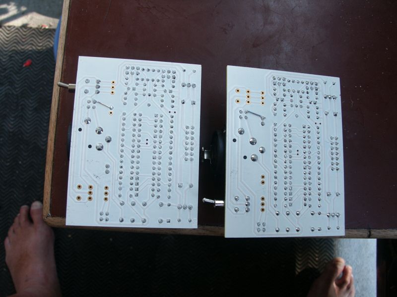

DPA222mk2 staval pred 10 rokmi Ľubo s nick name L.V., pričom je pekne, čisto a poctivo spravená viď. fotografie.
https://drive.google.com/drive/folders/1akSmQoTdXu2g1HplLNitKOnwP_2HRgm7
Žiaľ si ju Ľubo len krátko užíval v stave ako je teraz, ani mi ho nestihol doniesť na skontrolovanie osciloskopom a na THD, aj keď sme skoro susedia z m.č. BA-Rača. Jeho pani sa nedávno rozhodla rozpredať celú zostavu a ja jej v tom teraz nezištne pomáham. Napriek tomu, že bežným počúvaním zostavy a ani s uchom na výškači nebol počuť nič zvláštne len tichý pokojný šum. Avšak keď som zobral zosilňovač pred samotným predajom na skontrolovanie ku mne na stôl, tak som zistil túto nepríjemnosť kmitania na 7MHz. Okrem toho tam nie je zapojená vstupná doska PA04 ale len vstup na cinch. Dúfam len, že s tým nebudú ďalšie komplikácie.

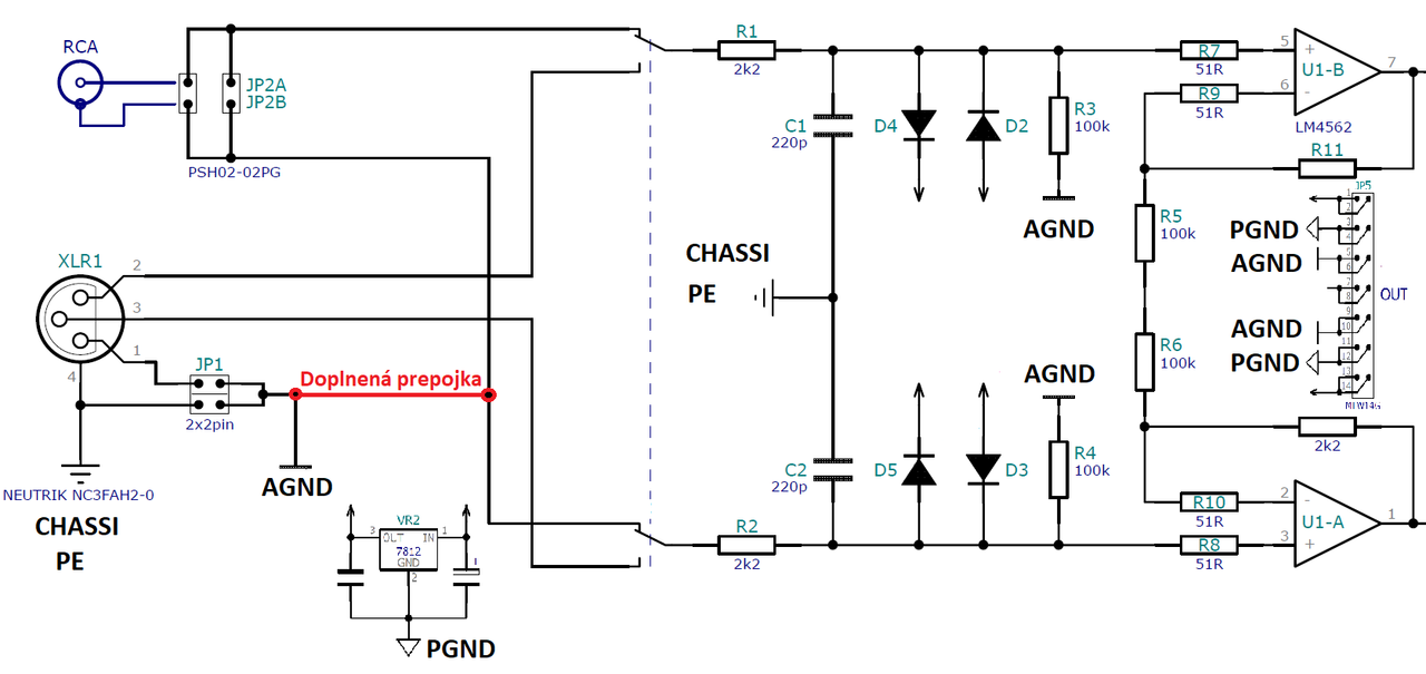

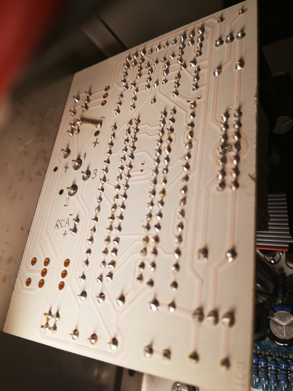

K tomu RCA sa musela dodatočne dorobiť jednoduchá opravná prepojka na doske PA04-B aby RCA bolo na AGND, čo samozrejme nie je nejaký problém. Avšak inak by bolo RCA stále v lufte, teda ak neuznávam C1 a C2 za dostatočné v celom audio pásme a to ešte až za R1 a R2 2k2ohm opreté cez celé chassi o PE a PGND.
Opravná prepojka je ešte pred kontaktom relé. Prepojka je na vstupnom pinovom konektore RCA- na doske a druhý koniec na konci 2 pinov JP1 spojený s AGND.

DPA 222 - jmd - 22. 4. 2020
Naposledy pred rokom boli na chybnej schéme vyvodené viaceré odporúčania ako prerobiť zapojenie zemí v DPA222mk2 so vsupným modulom PA04-B. Totižto vstupný RCA- konektor je po opravnej úprave na doske spojený s AGND a zároveň aj v pôvodnom zapojení pripojený o chassi a tým aj o PE prostredníctvom prvých vstupných kondenzátorov v plaste C101 a C102 s hodnotami 220pF viď. schéma nižšie. Tým pádom podobne sú o chassi a PE cez kondenzátory 220p pripojené aj piny č.2 a č.3 z XLR vstupu, po prepnutí voliča a relé na tento vstupný XLR konektor. Neskôr sa niekde na fóre publikovala oprava chýbajúcej prepojky RCA- a AGND, ktorú tam teraz už mám zo spodu dosky implementovanú naspájkovanú. Ďalšou nepresnosťou v predošlých schémach je, že PGND je na doske výkonového stupňa v zdroji pri hl. kondenzátoroch spojené cez 2 a 2 kovové dištančné stĺpiky na chladič a tým pádom aj cez chassi pripojené na PE. PE je o chassi pripojené hneď vedľa vstupného napájacieho konektora.
Ostatné zostáva v platnosti, vrátane možnosti voľby prepojenie pinu č.1 XLR s pinom č.4 XLR a tým zároveň cez chassi s PE, resp. s AGND, alebo pin č.1 XLR s AGND alebo AGND prepojiť na vstupnej doske v jednom bode cez skratovacie jumpre s chassi a tým aj PE. Takisto je použitý aj prepojovací odpor R39=10ohm na prepojenie AGND smerom na stred PGND pri hl. zdroji výkonového zosilňovača.
[Image: PA04-B-ciastocna-schema.png]
[Image: DPA222mk2-PA04-B-GND-PE.png]
Prosím vás, ako by ste dnes upravili túto kombináciu DPA222mk2 s PA04-B?
Napríklad zapojenie zemí, prípade menšie úpravy, aby to bolo univerzálne najlepšie pre využívanie RCA aj XLR. Zostávajú vaše odporúčania nemenné aj v tomto prípade? Popíšem rekapitulujem, či som to dobre pochopil a nepoplietol jednotlivé odporúčania:
Danhard...
podľa pôvodnej ešte chybnej schémy RC 100ohm/100nF na vstupnom RCA o PGND a druhý vstupný R19=100kohm v koncáku zmeniť z AGND na PGND a dovážiť na CMR (tu som si však neistý či nemyslel prvý vstupný R2=12kohm hneď pri prepojovacom konektore medzi DPA222mk2 a PA04-B. XLR piny č. 4 na chasssi a pin č. 1 na PGND. Ostatné ako PE o chassi, AGND---R39=10ohm---PGND, zostáva nezmenené aj keby boli použité trafá a zásady zapojenia napájania v triede II s dvojitou izoláciou.
BV...
RCA a XLR piny č. 4 aj 1 na chasssi, AGND-premostiť R39=0ohm-PGND, AGND=PGND so zásadami vedenia do jedného bodu star ground a preferencia rozliatej GND. PE nezapojené o chassi v prípade, že sú použité trafá a zásady zapojenia napájania v triede II s dvojitou izoláciou.
PMA...
Izolované RCA na vstupe pripojené AGND o chassi cez 47nF prípadne doplnené paralelne varistorom. Rovnako aj pin č. 1 XLR cez 47nF o chassi, pričom priamo na chassi je len pin č. 4 XLR. Ďalej AGND=PGND so zásadami vedenia do jedného bodu star ground a preferencia rozliatej GND. PE vyvedené a spojené so chassi aj keby boli použité trafá a zásady zapojenia napájania v triede II s dvojitou izoláciou.
Laco...
RCA odizolované a bez RC o chassi (objavuje sa však aj verzia RCA- cez C=22nF o chassi ale robilo to problémy s kmitaním), XLR piny č. 4 aj 1 na chassi, AGND=PGND so zásadami vedenia do jedného bodu star ground, PGND na chassi cez loop-breaker v hl. zdroji, PE o chassi aj keby boli použité trafá a zásady zapojenia napájania v triede II s dvojitou izoláciou.
Ďakujem pekne vopred každému užitočnému návrhu. Mám to na stole, tak by som to aktuálne riešil a dal aj spätnú väzbu ako to vychádza. Prípadne môžem upraviť aj schému simulácie pre jednotlivé prípady rušenia, v tom všetkom si prosím nechám poradiť.
