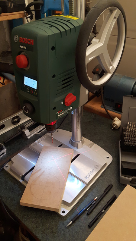

Accuphase DIY z Aliexpresu - mechanik - 31. 12. 2019
Niečo takéto je už použitelné:
[Image: 20191230-012821.jpg]
Ale viem si pradstaviť aj lepší stroj... Ono od bosch hobby rady človek nemôže očakávať nejaku top kvalitu.

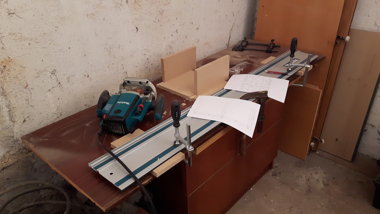

[Image: 20191229-235219.jpg]
Ešte sa pochválim celkovým pohladom na dielnu pre hrubé práce :-D Bola dokončená iba nedávno. Staviam v nej prvé "budky".
