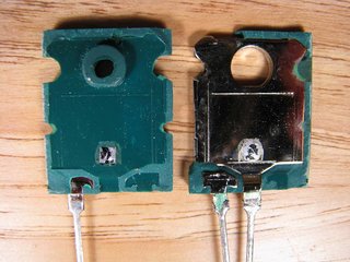

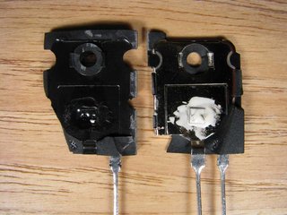

Ony se k nam kolem roku 2003 dostaly toshiby 3281/1302 jako fejky (oba cerne pouzdro) , ktere horely jak papir.
[Image: 3281-After2.jpg]
i zelene 1302 mely uplne maly chip , ktery nevydrzel ani 1/2 deklarovane ztraty:
[Image: 1302-After2.jpg]
Koniec kvalitných tranzistorov pre audio - mechanik - 12. 2. 2025
Inak neviem či je to fotkou ale originály majú trochu svetlejší odtieň zelenej. Je to taká šeredná zelená :-)

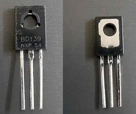

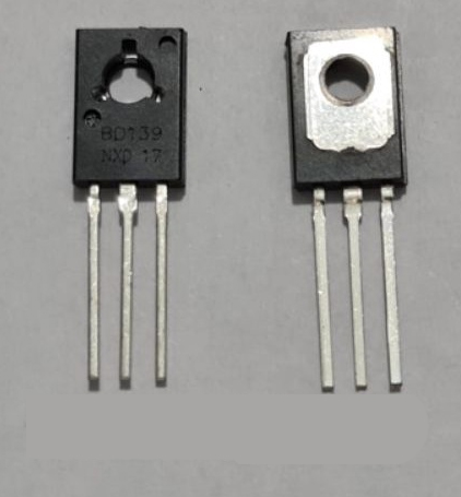

Koniec kvalitných tranzistorov pre audio - therion - 21. 3. 2025
A jak potom vysvetlite existenci tohodle : )))
[Image: bd.jpg]
nebo:
[Image: bd2.jpg]
tohle by nxp nikdy z fabriky nevypustilo...
Koniec kvalitných tranzistorov pre audio - rvx73 - 21. 3. 2025
nj, tak to je originál už od pohledu Smile
v indii apod. je toho plno

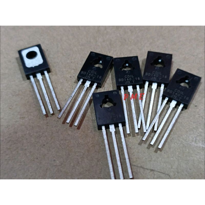

možná přeznačenej CDIL ?
https://down-id.img.susercontent.com/file/sg-11134201-22110-46boj2nznxjv96
