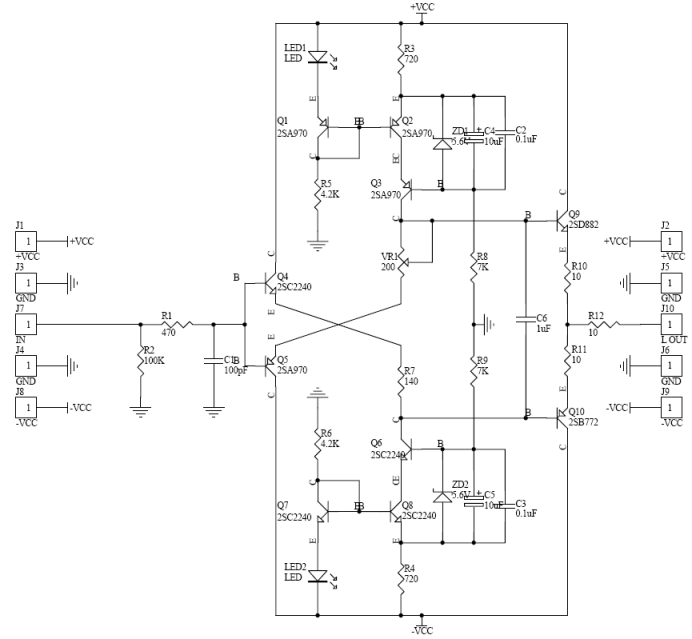

Ten cw je ale toto:
[Image: 2357888.png]
místo trimru servo..kopie z netu, dps/stavebnice prodaval nejaky cinan

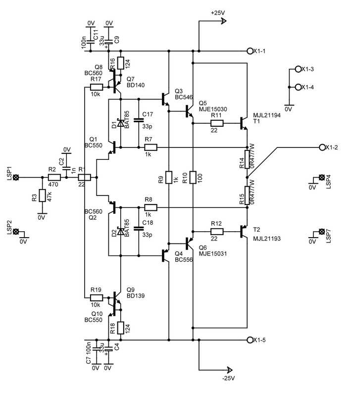

S tým extreme, či ako sa to volá, je to dobrý nápad. Už dávno som chcel skúsiť iný typ bufferu, len ma nenapadlo čo. Keby niekto nevedel o čom je reč tak tu je schéma ktorú dal na slovanet PMA:
[Image: EXTREME.png]
Inak horším materialom to takmer osadiť nešlo :-D (áno, viem že tým budí reprobedne).

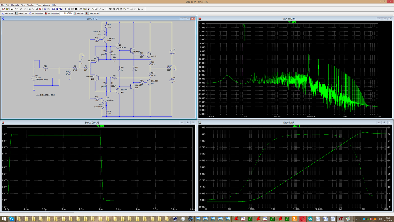

Krátky popis z toho čo som zachytili. Perfektné THD, asi ako hypa/CW či ako sa tomu dnes hovorí. Len hypa to dá v ABčku a toto je použitelné len v Ačku :-D Tiež to má nepekné správanie keď je na výstupe nejaka kapacita. Čo je teda dosť blbé pri použití ako koncák. Údajne je to zvukovo zázrak a asi každý kto to postavil padol na zadok :-D (Trochu si z toho robím srandu)
EDIT: hrubý nástrel

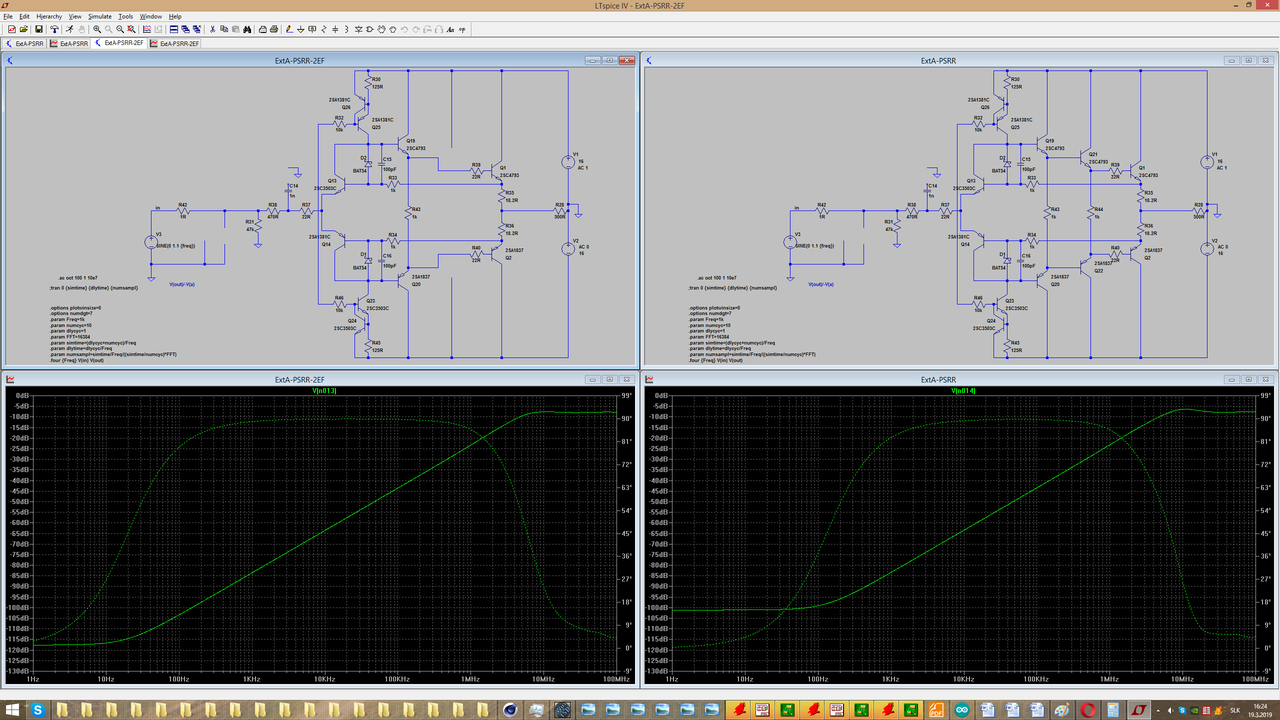

Square, PSRR, THD (0,4V), čisto extreme:
[Image: EXTREME-PSRR-THD-SQUARE.png]
Upravené kludové prúdy pre použitie ako buffer v signálovej ceste. Tiež menšie tranzistory. Keď som znižoval prúd z pôvodného pre budenie 4R PSRR stúplo o 25db. Neviem akú sú optimalne hodnoty R20, R21, R25, R26, ani som ich nemenil.

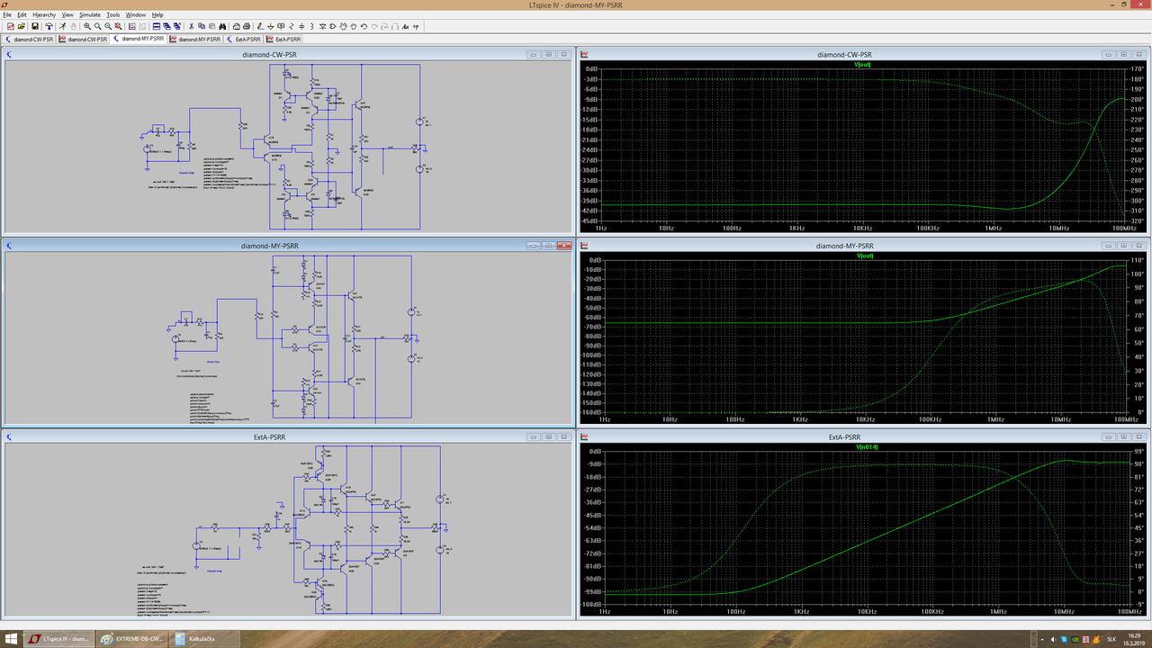

PSRR - diamond CW, diamond basic, extreme:
[Image: EXTREME-DB-CW-DB-MY-PSRR.png]
Napájacie napätie 2x17V, zátaž 500R. Tak buď má Dohnalik fakt dobré uši alebo mám nejaky prúser v simulácií... Myslím ten diamond buffer od CW. Neskôr to pozriem ale chybu tam nevidím.

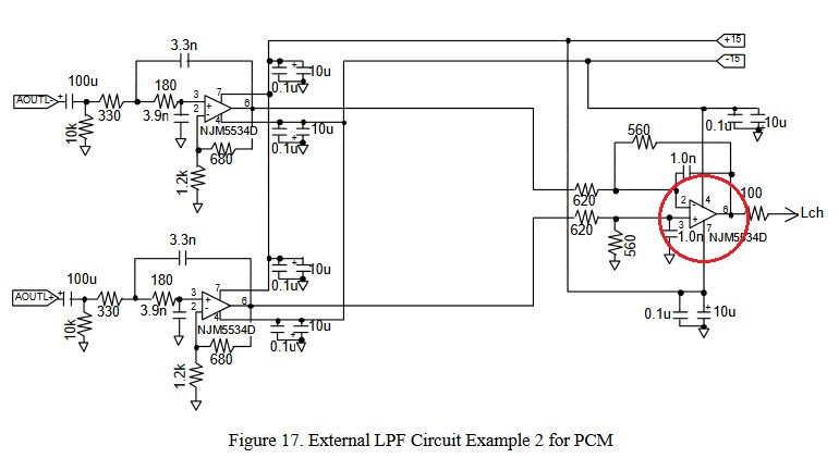

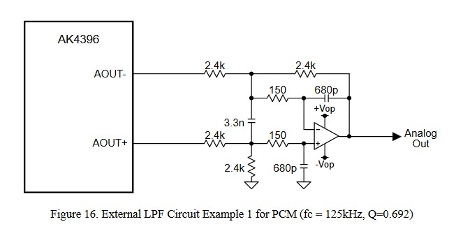

Trochu odbočím od zrovna diskutovaného bufferu. Chtěl bych se vrátit k tomu co tu napsal bastl i když to přímo nesouvisí. Obvykle se zapojuje analogový výstup z DAC dvěma způsoby pokud se nemýlím. Budou to trochu amatérské úvahy, tak sorry. První obrázek je jen s jedním OZ.
[Image: 01.jpg]
Další je složitější se třemi OZ. Je to jen příklad, nic reálného.
[Image: 02.jpg]
U toho bych se chtěl zastavit. Jednou se mi povedlo při přehazování OZ neosadit ten výstupní (buffer) jak je označeno kroužkem. Najednou ten zvuk získal úplně jiný level. Byl rozhodně lepší. Dle schématu ale signál už leze jen z jednoho OZ fázově obrácený a přes vyšší odpor ven. Nevím zda zrovna tohle se podepsalo na zvuku, ale jakákoliv změna typu výstupního OZ vždy byla k horšímu oproti stavu bez OZ.
Tak jsem uvažoval jestli by nebylo pro zvuk lepší použít tu jednoduchou první variantu s jedním OZ než se třemi?
Anketa: Asynchronní USB -> i2s modul - DJ_Rix - 18. 3. 2019
Obě varianty co jsi dal, jsou pro DA čipy s napěťovým výstupem, Luta DAC má čip s proudovým výstupem a tedy IV převod.
Pokud se ti jevil zvuk při neosazení posledního operáku lepší, máš asi rád hodně výšek Grin Ten poslední operák samozřejmě funguje současně jako filtr, zde na cca 250kHz. Pokud se neosadí, může se ten "VF" bordel projevit i nějakými harmonickými ve výstupním signálu, čert ví.
Anketa: Asynchronní USB -> i2s modul - orhore - 18. 3. 2019
Aha, to jsem si neuvědomil, že Luta Dac je takhle řešený.
Právě, že bez toho výstupního OZ to vůbec neřezalo výšky. Bylo to pěkně měkoučké a příjemné na poslech. Šly i poznat rozdíly mezi různými CD. Po osazení výstupního OZ to dostalo nádeh tohoto posledního operáku a vše hrálo - hraje stejně. Šlo mi hlavně o názor zda by varianta jen s jedním OZ z prvního obrázku nebyla přece jen lepší. Ale i tak díky za názor Smile

Doplním reeba, jeho schéma je bez hodnôt, takto to vyzeralo aj s hodnotami (CW diamond buffer):
[Image: customworks-buffer.png]
