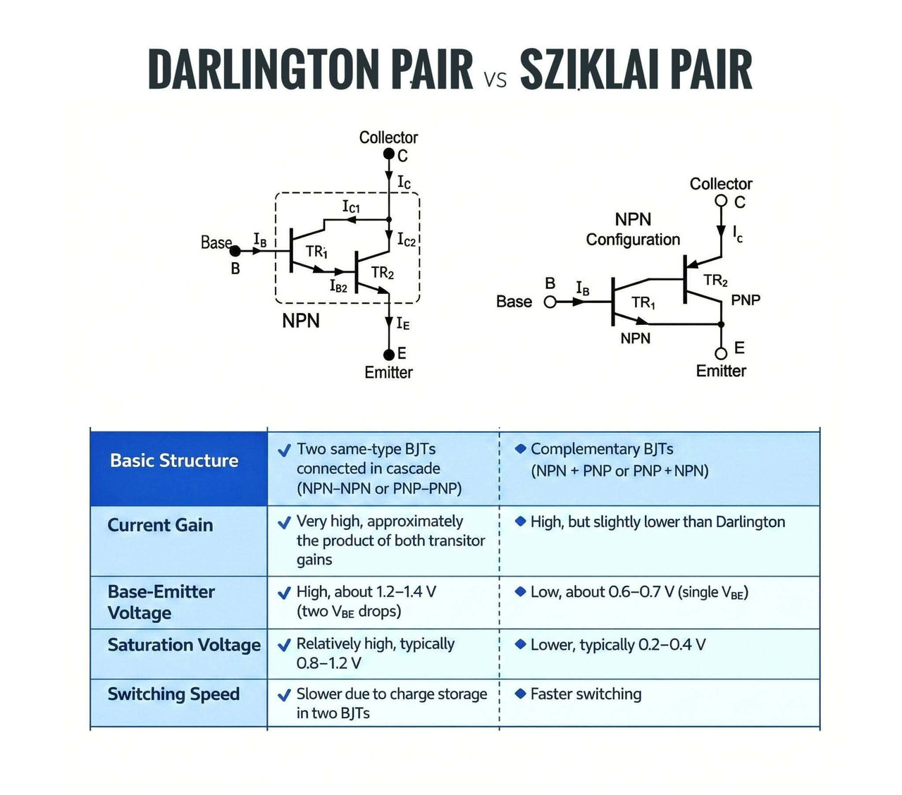

U Sziklai páru uvadel Danhard:
Sziklai pár má v AB horší teplotní stabilitu, v B (kam se to dostane, když není dobrej teplotní souběh) ostře narůstá zkreslení, při větší rychlosti se špatně odbuzují koncáky.
[Image: darling-T.jpg]
i k darlingtonu mel nejake vyhrady..
