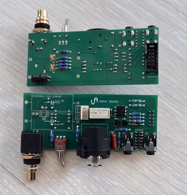

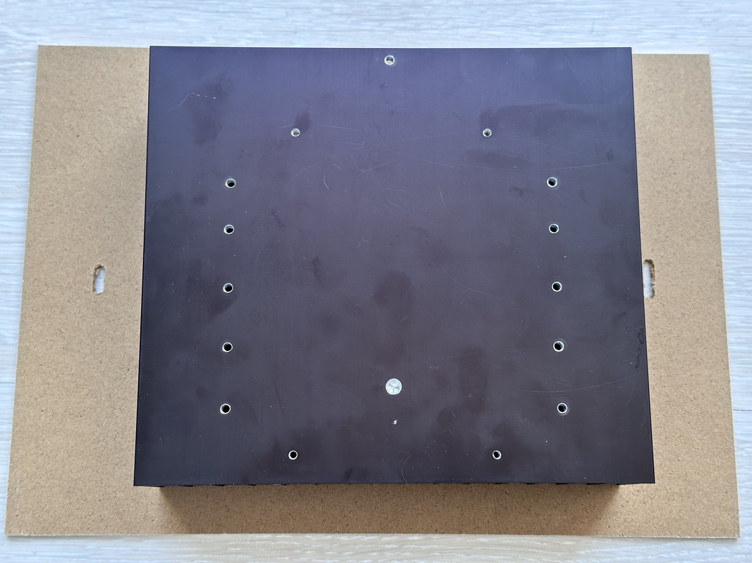

Prerobil som vstupnu dosku. Dovod je ten ze kvoli vacsim elytom ako som predpokladal musi byt v krabici umiestnena inak, takze je o 5mm uzsia a trochu hlbsia. IDC konektor je zo spodu. Mozno je to trochu lepsie optimalizovane, cely spodok dosky je zem a aj tht signalove suciastky su z dola a na vrchu je oz takze je tieneny kompletne. PP vstupne kondenzatory pre usetrenie miesta pojdu ponad oz, zaroven ho tienia zvrchu. Je tu pouzity iny, krajsi, kvalitnejsi RCA - dakujem Trunekovi za nezohnatelny konektor.
[Image: IMG-9731.avif]

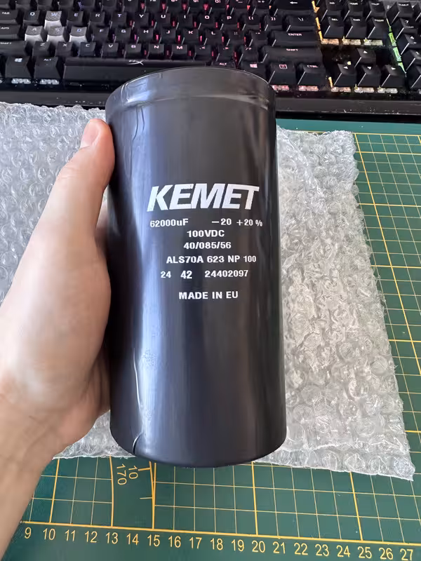

Medzicasom prisli elyty, su vacsie ako pollitrova plechovka piva Grin
[Image: IMG-9735.avif]

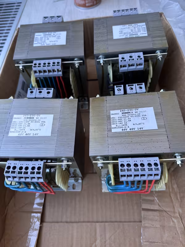

A tiez mam hotove sietove transformatory Devil zatial som na nich nemal vela casu tak sa s nimi pohram viac cez vikend...
Potreboval som sa rozmerovo vojst do EI150 ale v tomto rozmere sa bezne robia len 800W trafa. Chcel som ale vyssi vykon takze sa pouzilo kvalitnejsie jadro. Je to EI150 s jadrom 50x92mm s tenkymi 0,35mm magneticky orientovanymi plechmi M111. Je to velmi kvalitne jadro bliziace sa sytenim k toroidom. Oproti toroidu je toto jadro ovela vacsie a predimenzovane, vdaka tomu by malo mat aj velmi maly pokles napatia v zatazi. Trafo je asi 2x tazsie oproti toroidu, lacnejsie, cele trafo je mensie/kompaktnejsie a hlavne je tichucke.
Trafa maju vykon 1,1kW, ani ich nepocut ze su zapnute a prikon naprazdno je cca 55-60W. Takze straty cca 5% samozrejme po zatazeni diodovym mostikom to asi bude inak ale budu zaliate v polyuretane takze uvidim ako to dopadne Smile
Kedze dnes je v zasuvkach celkom vysoke napatie mam primar navinuty s odbockou 0-230-240Vac.
DC odpor sekundaru je pre mna nemeratelny Smile a naprazdno ma 2x48Vac, takze po usmerneni by som mal mat zdroj okolo 68VDC naprazdno.
[Image: IMG-9738.avif]

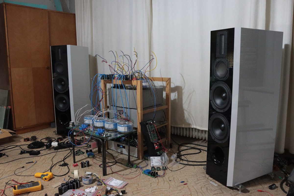

Cez vikend som skusil ozivit VU log amp, lebo ma zaujimalo ci a ako funguje casovanie a tlmenie rucicky, vsetko som nastavil presne na hranici moznosti mechaniky a funguje to krasne. Skusal som to napajat len 9V baterkami a ako signal LEN linkovy signal zo zvukovej karty a reaguje to pekne uz na par mV... vo videu kde to ide na maximum je na vstupe len asi 1Vrms signal. Video co to robi je nizsie:
(Nove supnice na meraky mozno konecne budu koncom tyzdna...)
https://www.youtube.com/watch?v=jo5KIQdaA20

Špeciálne k tým šroubovacím velkým kondenzátorom. Má to zmysel, sú výborné. Kendejl použitý v DPA 330mkIV aj klasické nippony sa v DPA nafukovali. Tie kondenzátory pri silných koncákoch tie prúdy pri vysokom počte hodín proste nedávajú a do 10 rokov je to viditelné. Teda hodnotím to ako niekto komu koncák beží v priemere 10 hodín denne a zároveň zvyknem počúvať naplno aj na 400W koncáku. Tieto tvoje určite vydržia a šroubovacie typy dlho používa alebo používal aj pomerne ľudový rotel. Prípadne drahý high end ako soulution audio, Mark Levinson a mnoho dalších to používajú dodnes.
Sám podobné KEMETy plánujem kúpiť. Vela štastia pri práci, teším sa na dalšie fotky a nenechaj si pokaziť náladu miestnymi ľudmi :-)

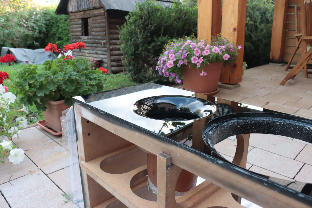

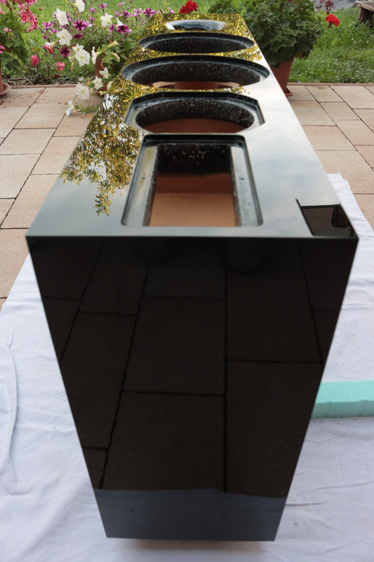

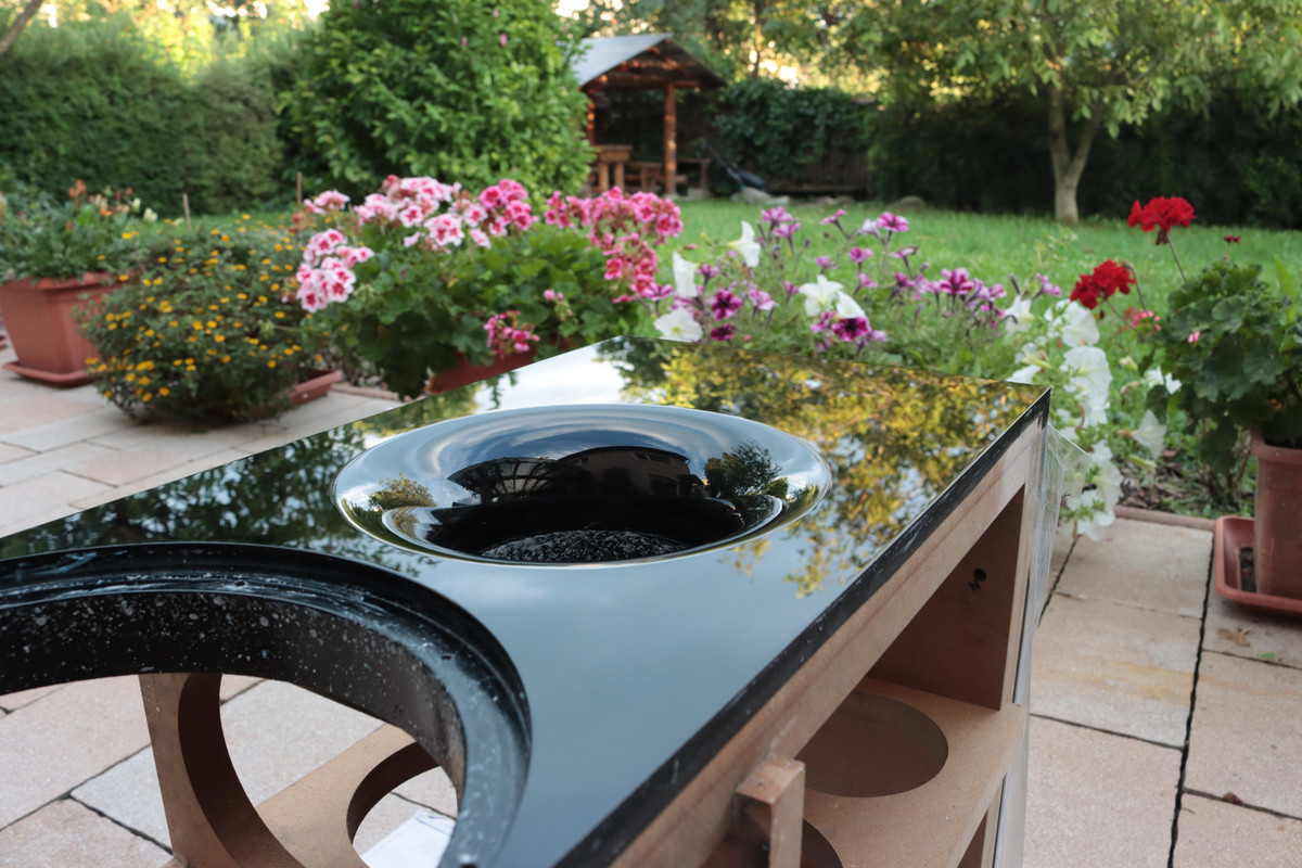

mechanik: tie bedne su nadherne, rucna praca, neveril by som nikdy, ze takto sa to da doma svojpomocne urobit...koncaky detto...

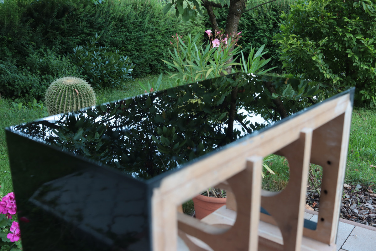

VA1000 - zosilnovac s vykonom >1kW - mechanik - 20. 2. 2025
scoop, dík, sú ako zrkadlo, leštené. Len tu sú uhly svetla že to nevidieť. Ani bedna sa do interieru nehodí... Tu sa len ladila, pôjde do posluchovky kde sa hodiť už bude...
[Image: IMG-8554.jpg]
[Image: IMG-9948-comp60.jpg]
[Image: IMG-9941.jpg]
[Image: IMG-9933.jpg]
(z doby leštenia) fotené na CANON EOS 90D a rôzne typy objetívov. Takže žiadne vylepšovanie farieb, regukovanie šumu a doplnovanie textur UI. fotka je proste maximálne autentická

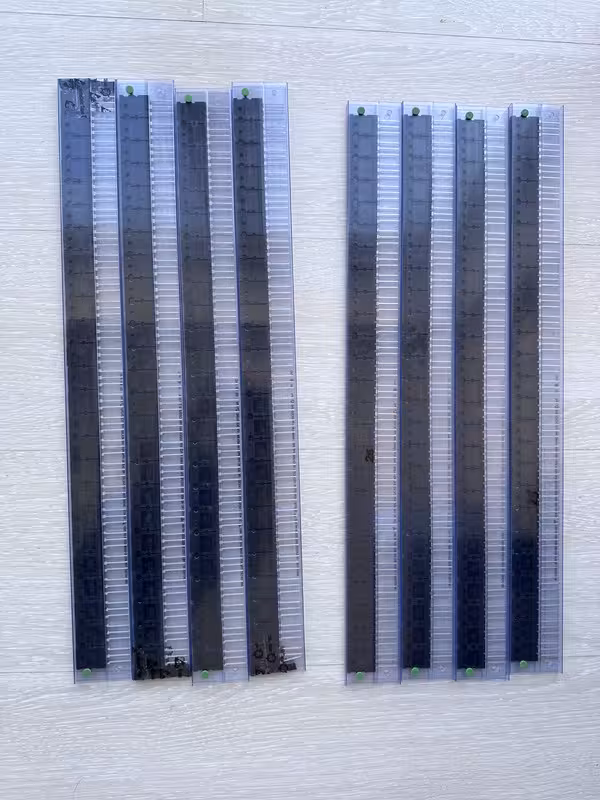

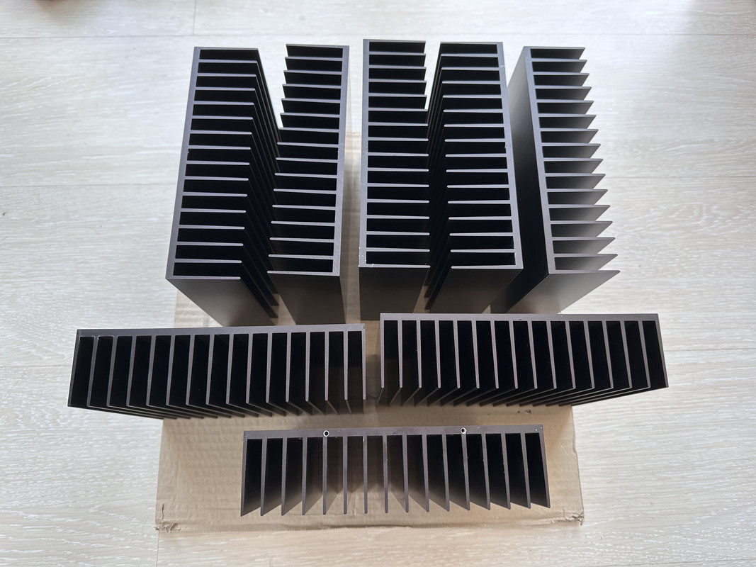

Otas uchladi sa to na bezny hudobny signal, pri syntetickom budeni mozno nie, uvidime, otestujem. Este pozeram ze som tu zabudol dat fotku chladicov. Je to profil K190 dlhy 170mm. Jeden tento mega chladic ma za ulohu uchladit stvrtinu zosilnovaca (budu 4chladice na jeden monoblok) teda 250w a 4 pary koncov. Pretopi sa tam na jednom kolko? tak 150w? to ten chladic da na 80stupnov, ale to nie je audio signal, ale synteticke budenie v ramci testu. Je to hifi, nie PA, nikdy to nepojde na plny vykon ani hodinu vkuse. A ak by ano vypne ho tepelna ochrana. Tepelny senzor mam hned vedla koncakov takze ak prekrocia 80 vypne ich.
Ale rad to otestujem. Moj 2x500w mek ma este mensie chladice ako toto a aby som ho uvaril a otestoval tepelnu ochranu musel som ho prykryt uterakom a aj tak sa vypol az po dost dlhej dobe.
Este dakujem trunekovi za pomoc s hlinikom Smile
[Image: IMG-9740.jpg]
Tu je jeden uz navrtany:
[Image: IMG-9741.jpg]

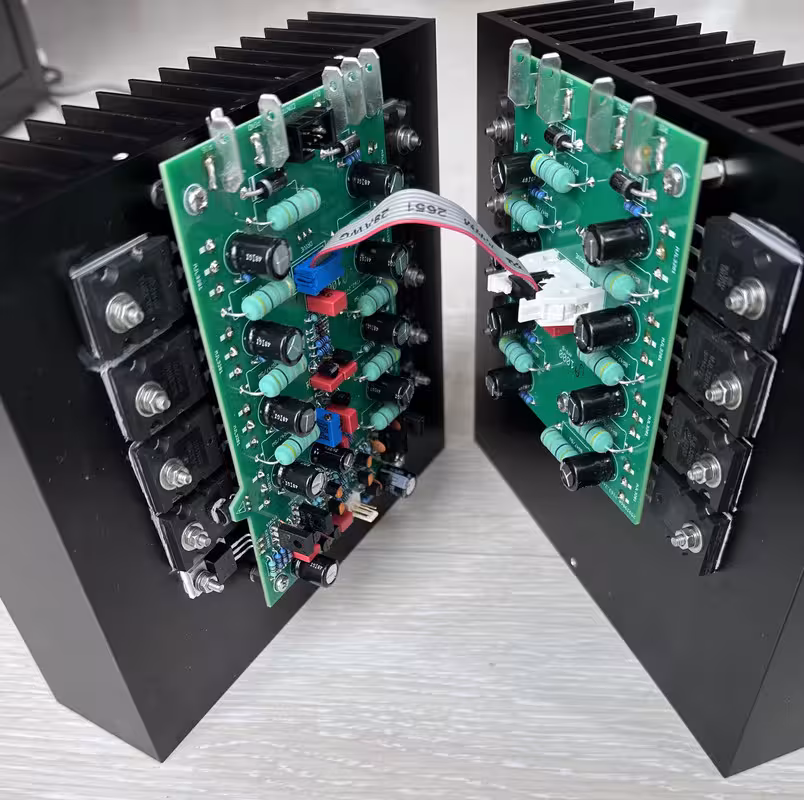

Vcera v noci som konecne finalne osadil jeden komplet - polovicu mostika.
Uz mam konecne vsetky suciastky vratane lokalnych elytov na blokovanie napajania = long life panasonic 100uF/80V. Na izolaciu tranzistorov som pouzil klasicke sludove podlozky a pastu MX4, na budice som dal keramicke podlozky, izolovat TO220 je take vseliake tak nech to je poriadne Smile
Zatial len jeden prototyp na testy. (Ak by bolo treba nieco upravovat aby som to nemusel vsade menit Grin )
[Image: IMG-9742.avif]
Dosky su medzi sebou prepojene plochym kablom s uzmykatelnym IDC konektorom, tento prepaja budenie koncov, cast spatnej vazby z druhej dosky a napajanie+signal LM35 pre snimanie teploty. Na kazdej doske je zo spodu cidlo uprostred chladica ponorene v jamke plnej pasty. Z hlavnej dosky pojde potom 6pin IDC do control modulu pre tepelnu ochranu a signal pre VU meter.
[Image: IMG-9746.avif]
Tu je detail to92 pre snimanie kludoveho prudu, snad to bude fungovat dobre Thinking Mal som to vsetko skvele vypocitane lenze pod stlpiky som pouzil 0,5mm podlozky a potom mi tu ten kusok chybal, tak som pouzil pre dodatocny pritlak kus gumy z kablovej izolacie:
[Image: IMG-9747.avif]

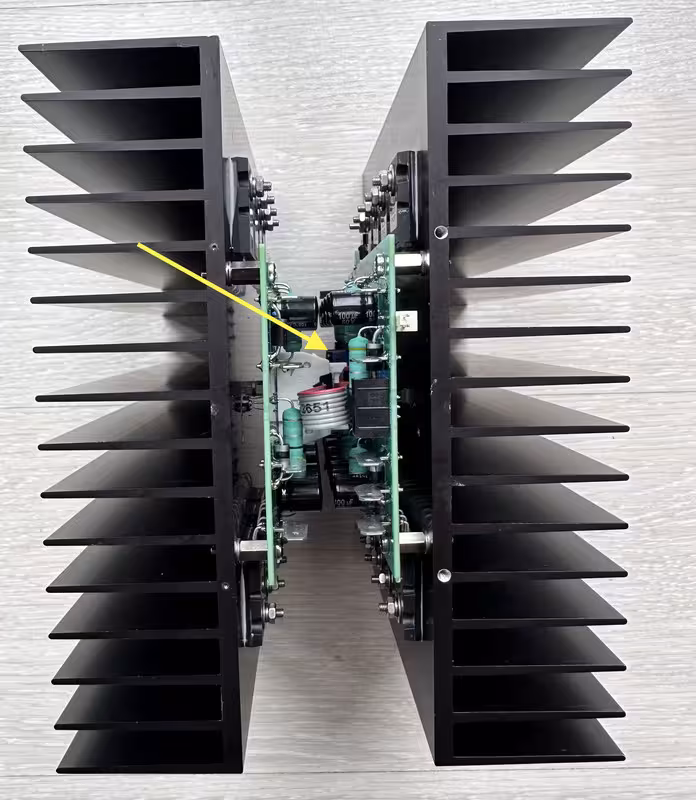

Pohlad z vrchu, takto bude finalna montaz. Tu je tiez zasadna zmena v mechanickom prevedeni oproti predoslemu zosilnovacu, je cez strbinu pristupny trimer pre regulaciu prudu a pod doskou je 2pin molex pre meranie ubytku na emitorovych odporoch:
[Image: IMG-9744.avif]
Pohlad z boku. Tym ze su dosky zrkadlove, tie fastony oproti sebe su na protilahlej doske rovnake, takze len vyrobim nejaky prepajaci dvojfaston s medenou tyckou a prepojenie modulov bude ovela elegantnejsie a jednoduchsie:
[Image: IMG-9745.avif]

Po zkušenostech s fastony doporučuji slaněný propoj
