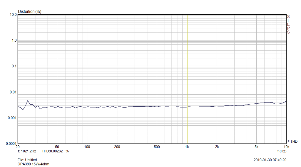

V roce 2019 se mi dostalo do rukou DPA380 které stavěl Pavel Stranka, majitelka JanaK. Byl tam takový špek kdy se vstupní konektor mechanicky zkratoval při pohybu, takže vypadával zvuk ....
Ten zesilovač ale neměřil nijak špatně a nějaké velké nárůsty THD s kmitočtem tam nebyly. Tohle tedy určitě počuť není. Tehdy jsem ještě dávno neměl Cosmos ADC, ale i tak ...
[Image: dpa380_thdefreq_15_4s.png]

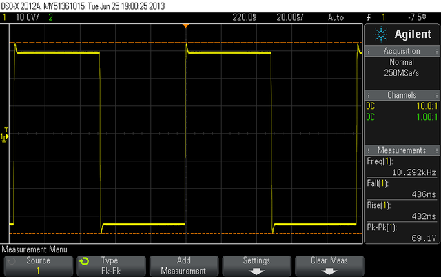

Over na rychlem scope Smile 386 je vhodne prekompenzovat...
[Image: 386-origo.png]
