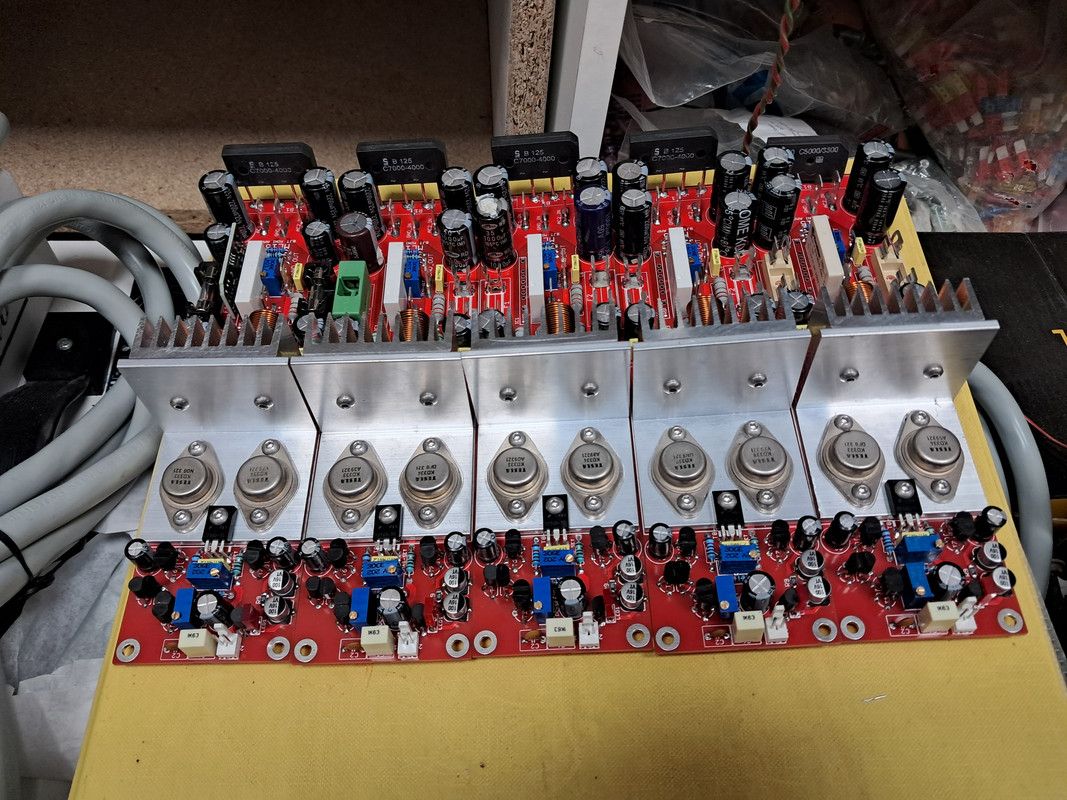

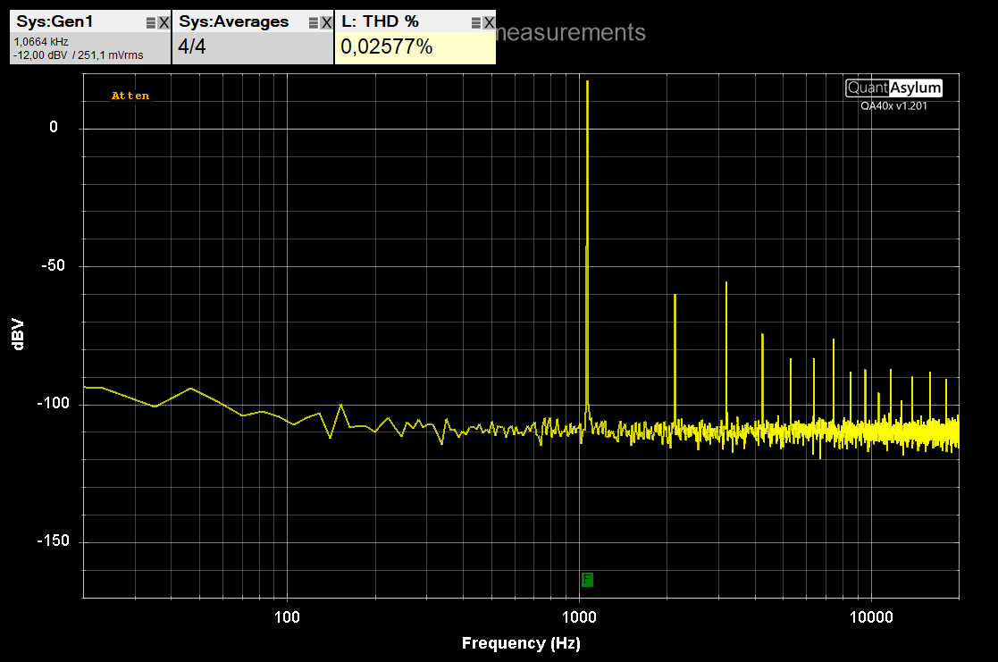

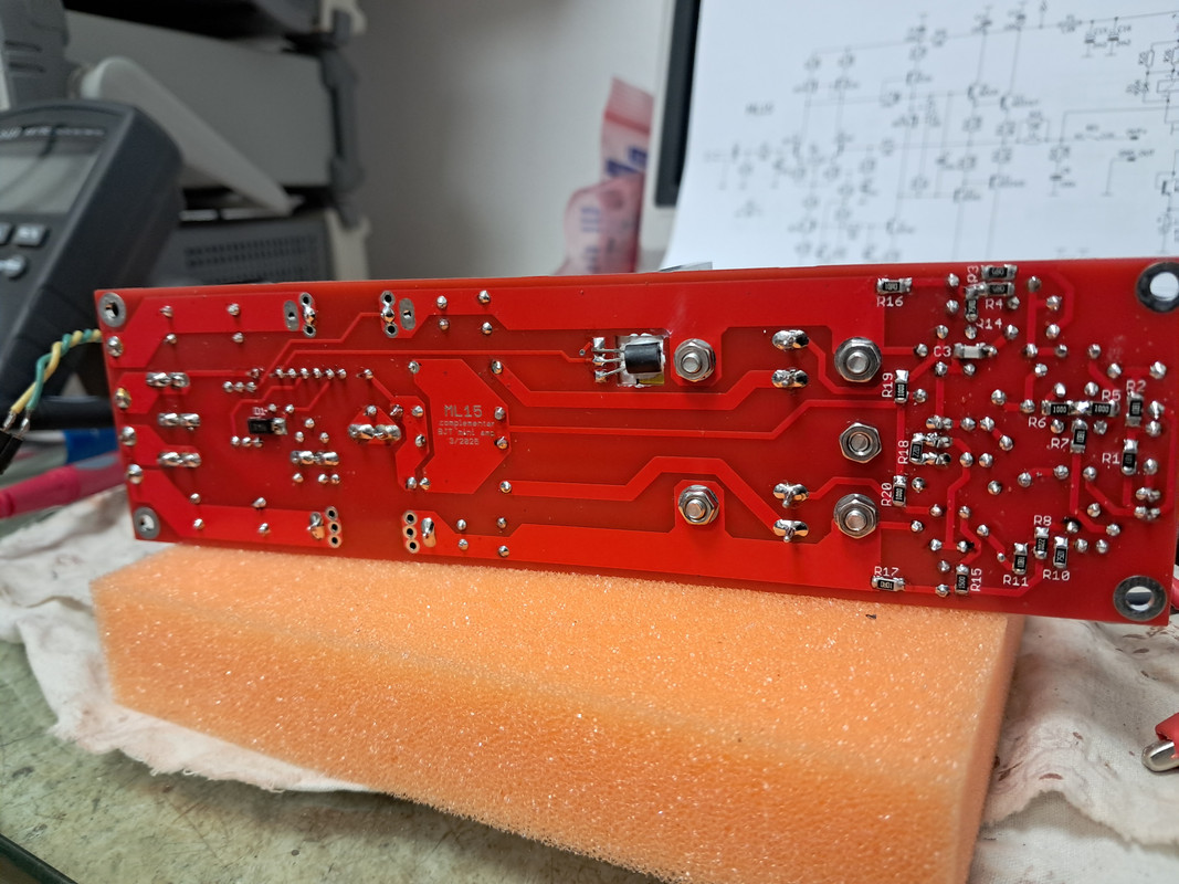

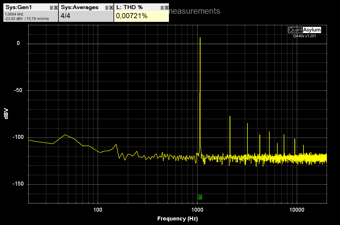

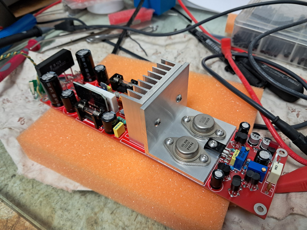

nehľadajte za tým nič svetoborné. Iba som sa hral na pobavenie..... Nedávno sme rozoberali starú ústredňu na obecnom úrade (prerábali sme elektroinštaláciu a tak mám kopu starých tesla. Aby som uviedol na správnu mieru. Verím tomu, že obojstranka je lepšia ako jednostranka. Že sa oplatia nové súčiastky ale ja to mám len ako hranie sa, je to hobby a iba sa učím a skúšam....všetko čo tu je som mal doma a nemusel som kúpiť nič. L-ká mám v šuplíku. Doma mám aj stojanovú frézu, kresliť a navrhovať ma baví.... mostíky som dal aké som mal. Niektoré sú len tuším na 80V Smile iba mi to bolo ľúto vyhodiť. Aj kombinácia klasických a SMD elektrolitov...proste som také mal. No a tie KD333/4 fakt iba hranie sa. Nakoniec to mám zmerané na 1W/4R a 15W/4R. Osciloskopické 1kHz nemám foto a toto bolo asi moje prvé meranie na QA403. Ani neviem či to robím/meriam správne Smile ale taký malý zosik pri PC čo vám v paneláku dá 15Wrms sa počúvať dá...... tak aj takto sa dajú minúť staré tranzistory.
Poprosím každého, nechcem sa tu zúčastňovať žabomyších vojen. Pre mňa je to relax, oddych, zábava. Dal som aj iné veci dokopy ale toto je len z pasie a zvedavosti
edit - ak prídem na to ako to sem vložiť v lepšom rozlíšení tak to urobím Smile
edit 2 - podarilo sa
Tranzistory Tesla, co s nimi? - Wili - 22. 10. 2025
velmi pekna recyklacia Smile
