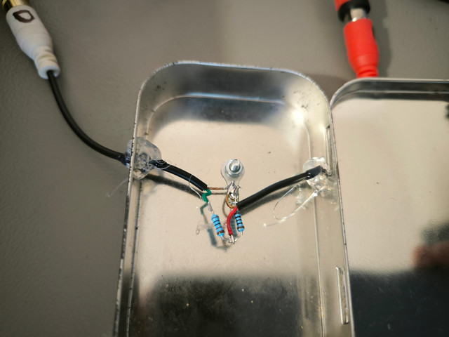

iste, 10R+100p+10n ma ist na krabicu tesne pri RCA, nie ako to ma Dhaman. Ja to tobim tak, ze vyvrtam dieru, priskrutkujem kablove ocko M3 a prispajkujem k nemu vyvody

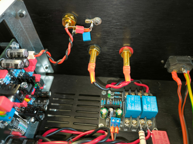

nie je lepšie z hľadiska potlačenia prípadného vf rušenia ten100pF kondík dať priamo paralelne k RCA ?? Však zem RCA je " ukostrená" cez 10n//10R.. Tých 50Hz a nepárne násobky sú v Dhamanovom meraní IMO preto.

FukAmp - by Laco - DPS - PCB - dosky na predaj :) - BV - 18. 3. 2024
laco, ja to vidím tak, že parazitné "zemné" prúdy tečú cez kapacitu zdroja prim/sec, po zemi konca a aj cez vstupný odpor konca a kapacitu 100p do PEN vodiča siete. A vytvorený úbytok na vstupnej impedancii je ešte zosilnený ziskom konca. Paralelne k tejto ceste je 10R//10n, ale nejaký prúd tečie aj cez tých 100p.Však nech Dhaman pri tom jeho meraní " as is" nech len jednoducho odpojí ten 100p kondík a bude jasno.. Nakoniec je to jedno, je to len " chybička krásy".. Pri vyšších výkonoch to relatívne klesne.

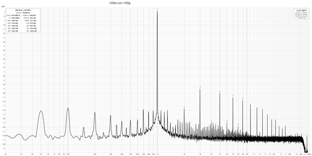

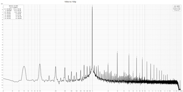

FukAmp - by Laco - DPS - PCB - dosky na predaj :) - dhaman - 18. 3. 2024
Nieco som pomeral 100W do 4, ale ci to je dobre nefim, nefim.
bez 100p
[Image: 100w-no-100p.png]

FukAmp - by Laco - DPS - PCB - dosky na predaj :) - laco - 18. 3. 2024
Nieco tam nesedi. Prve meranie vzdy musi byt bez zataze, ak je to v poriadku tak pokracujem so zatazou. Ked nie, zistim v com je prob.
laco, ten obrázok CA840 je trochu "chaotický".. Sú tam 3 druhy zeme, jedna signálová v celej schéme , potom druhá hore pri XLR otočená hore nohami (rovnaký symbol ako tá signálová..) označená č.4 a na spoji "chassis gnd"(zjavne kostra XLR konektora, teda chasis) a potom tretia dolu pri RCA, íný symbol a bez popisu čo to je... Tá ide kam? Je to na ochranný vodič siete, alebo na krabicu, alebo sú vôbec spojené? Prečo potom rôzne symboly?
A ešte raz, nehovorím že to zapojenie je špatne, pri vyšších výkonoch tie nepárne zložky zrejme výrazne klesnú (zmiznú pod rozlíšením merania..). Len ma prekvapila ich prítomnosť v porovnaní s tvojim meraním. Možno je to jen tým dlhým spojom vnútri, ktorý funguje ako anténa na rušenie, keď to dá Dhaman na kostru, tak to zmizne.. Uvidíme.

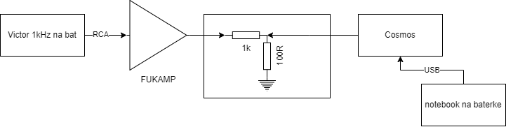

Podla mna ma tam zemnu slucku. Dhaman, popis/nakresli meraci retazec.

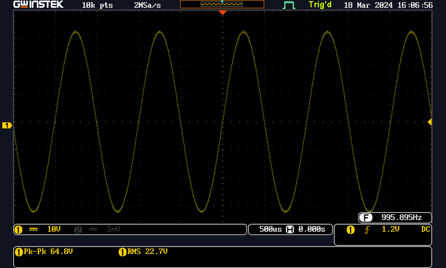

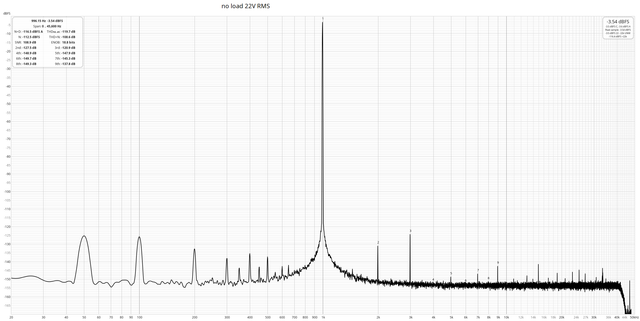

Takto to meria bez zataze 22V rms na vystupe:
[Image: DS0022.png]
[Image: no-load-22-V.png]
Aky ADC ? Kosmos ? Vstupna citlivost ? Bal unbal pripojenie ?
Generator?
Sondu mas pripojenu pocas merania ? Kde je pripojena ?
Skusil som vymenit cinch kabel od viktor gen do vstupu.
Zapojene to mam viktor 1khz cez cinch do vstupu a na vystupe cez delic 1k / 100R do vstupu cosmos je na 2,7V
[Image: meranie-drawio.png]

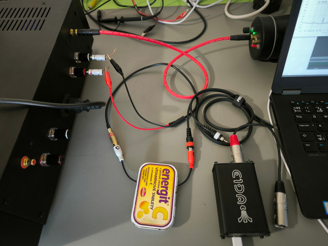

Fotky z merania:
[Image: 1710774672877.jpg]
[Image: 1710774672875.jpg]
Vstup som prerobil podla odporucania BV a laca
[Image: input.jpg]
To bude len nejaka blbost Smile
Ale tie nepárne zložky siete zmizli... Jedna kacírska, nie je tam extrémne malý kľudový prúd a to meranie je vlastne skoro čisté Béčko? Ten rozvoj harmonických to indikuje..NFB všetko neskoriguje
