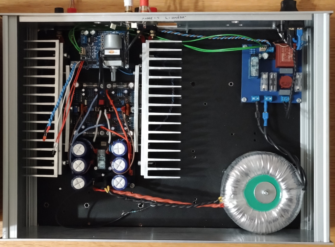

Vážení, přeskládal jsem to, některé kablíky na zkoušku.
Brum není, ale v repro je slyšet vrnění toroidu, lze od toho pomoct?

Vpravo nahoře (na fotce) je softstart a napájení pro DO modul.
Toroid posunu, je pod ním podkladní plech a guma.
Před zdrojem vpředu vlevo jsem nechal místo, kdyby časem šel DO modul dopředu...
Je potřeba 1cm mezi deskami zesilovaců?

Jestli už máš zesilovače přidělané, tak to nech. Ten centak by byl jako pojistka, kdyby ti treba nevysli díry uplne presne, tak aby se to nepralo.

Děkuji, posunu toroid dál od plechů.

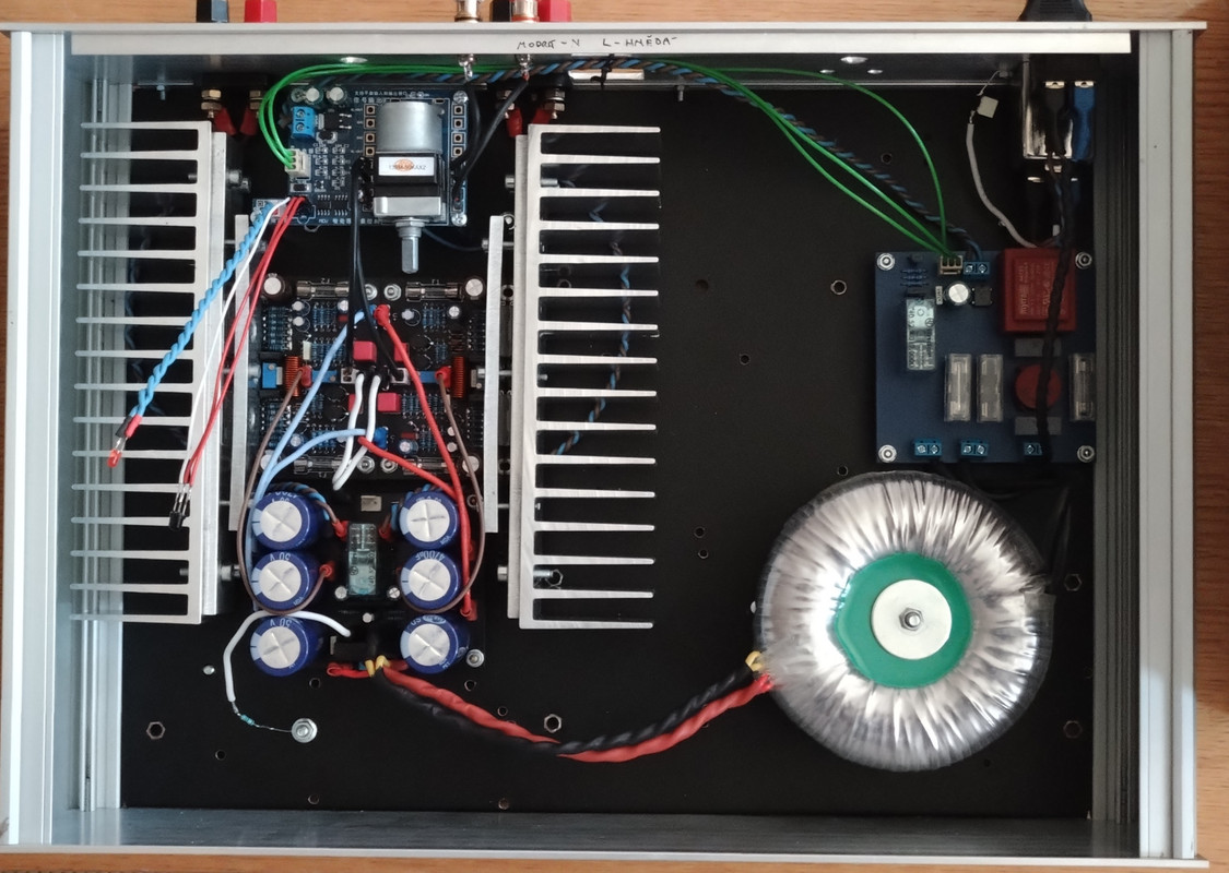

Posunul jsem toroid, jak psal jardag69, oddělal RC členy z cinch, na střed napájení jsem přidal kondenzátor 100n ke skříni, zem ze zdroje pro oba G50 je z jednoho fastonu.
Hodně to pomohlo, "zvuk" co tam nepatří je o moc menší, ale ještě tam je, jeho intenzita se zvětšuje s s volume potenciometru.

Zkus odpojit oba kabely od DO ten napajeci a zapinaci

Oba kabely odpojeny, L se "zvuk" skoro vytratil, na P "zvuk" zůstal.

Zem ze zdroje do obou modulů G50 je z jednoho fastonu a bílý vodič jsem nahradil průměrem 1,7mm, silnější po ruce nemám, kdyžtak musím dokoupit.
Připojené repro, připojená vypnutá mp3 přes jack, kovové víko na krabici, DO modul připojen.
Je to zase lepší, "zvuk" je subjektivně slyšet už jen na L kanálu.

Oba kablíky mezi DO a softstartem vést úplně dole u zadní stěny, co nejvíce to vzdálit od konektorů cinch.
Stínění kovové části poťáku zkus změnit ze spojky s konstrukcí na spojku se signálovou zemí (pin č. 1).

Děkuji, oba kablíky dám co nejdál od cinch a osu potenciometru na volný faston zem na zdroji.

Asi bude příčinou zbytkových napětí na levém kanálu přenos rušení od softstartu. Na pravém to je scházející oddělená signálová zem na výkoňácích.
Zkus při odpojeném napájení změřit izolační odpor mezi jedním z napájecích kablíků DO a sítí 230V. Pokud bude vše v pořádku (naměříš nekonečno - maximum), pak můžeš zkusit propojit jedno napájení DO s kostrou krabice (vlastně přepojit drát, co šel dosud na poťák Smile).
Předpokládám, že chladiče jsou s kostrou (nikoliv se zemí G50) dobře spojeny, na obrázku spojky nevidím.
Osu potenciometru lze na ten zdroj také vyzkoušet, můj původní návrh byl na pin 1 potenciometru (čili na signálovou zem).
