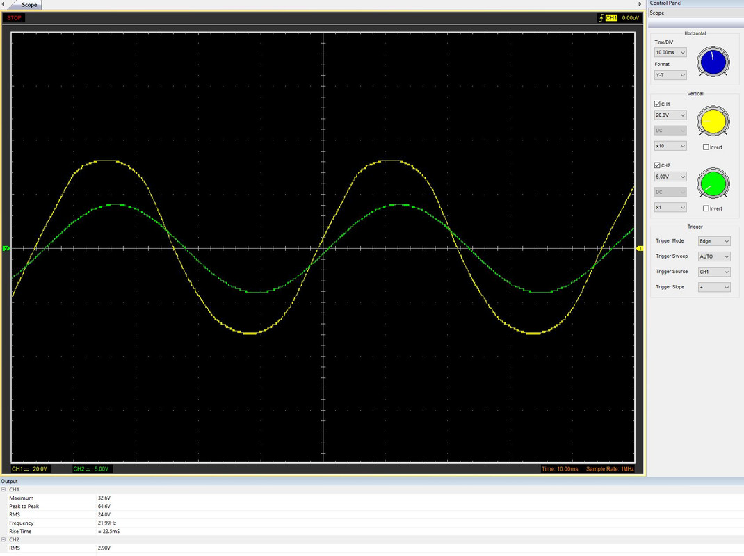

maximalny nizkofrekvencny vykon bez deformacie sinusu v triode je 22Hz@80W :o tolko nema ani moj mc275 Grin

este zopar extremov, plny vykon v triode 22Hz:
[Image: 22-Hztrioda-AB2fullpwr.jpg]

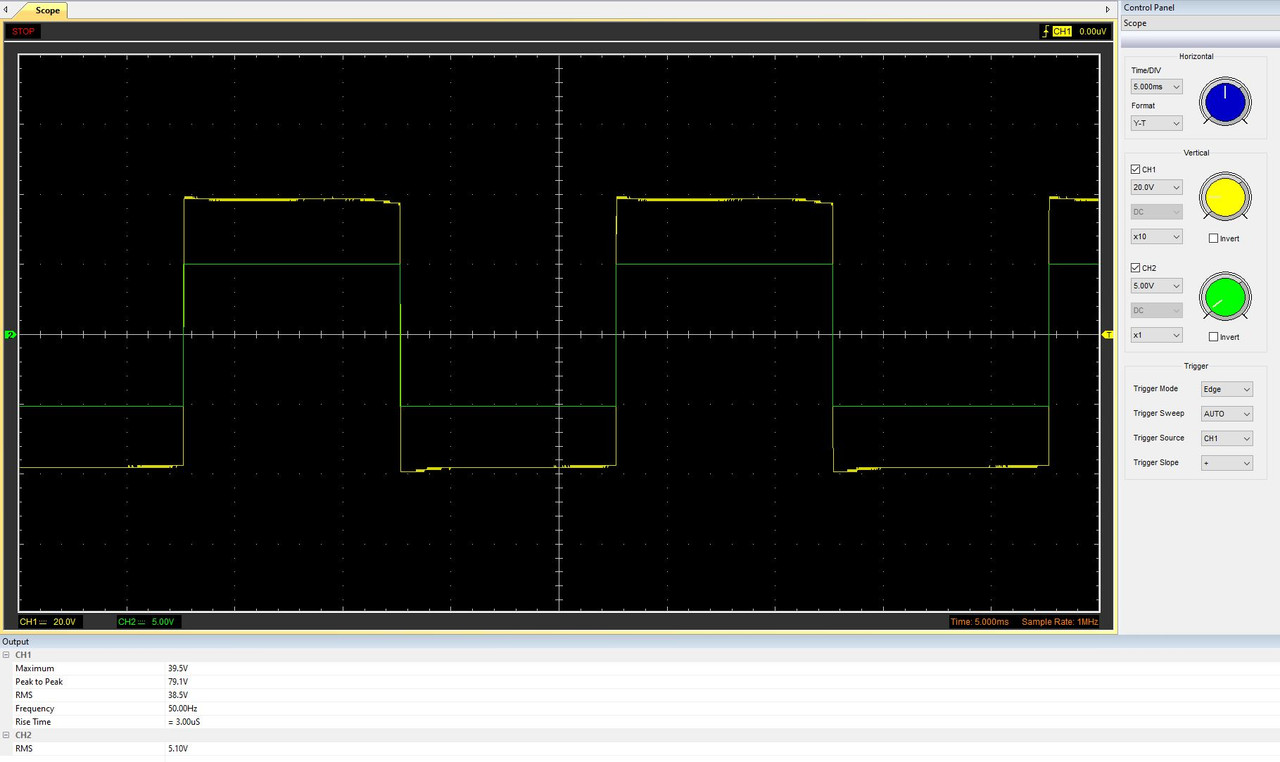

obdlznik 50Hz
[Image: square-50-Hz.jpg]

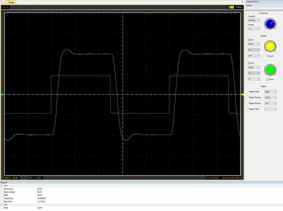

prave premyslam ze takyto obdlznik 10k do komplexnej zataze da malo ktory tranzistorak nie? Thinking
[Image: pent-10ksq-komplex8r-470n.jpg]
