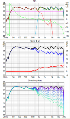

VMA-I EVO Sú to iba horizontály, ale môžem ukázať aj gulu, keď kružnica nestačí. Je úsmevné, keď tvorca týchto reprosústav, kritizuje smerovosť RBT-95.
[Image: VMA-I-EVO-smerovky-Directivity-hor.png] [Image: VMA-I-EVO-smerovky-Power-DI-iba-hor.png]

Samozrejme, ze ukaz aj gulu. A pre nu vykonovu charakteristiku. Pripadne aj vertikaly samostatne. A este by bolo dobre uviest kde bola zvolena referencna os. A mna osobne by zaujimalo, kde bola zvolena os otacania, ci v strede podorysu bedne alebo na povrchu cela. Teda ak to meranie nerobil chcek, ale tretia strana. Potom by bolo ok ak by sa chcek vyjadril, ze to meral za rovnakych podmienok (mohol by tiez ukazat grafy) a mame vsetko potrebne na nejake porovnanie, takto je to len take "hrubo orientacne" porovnanie. Vlastne nie, aj tlu by mohol ukazat aj vertikaly. Ked uz chceme byt nejaky korektny.
PS: Nerozumiem tomu premeravaniu pipikov, hlavne na projkte, ktory je len o zuzitkovani menicov, ktorych kombinacia bola navrhnuta pred 10 rokmi.

marcin, horizontálne to vyzerá zhruba narovnako. Ak je to RBT tiež do 90°. Ale pásky sú horizontálne v pohode aspoň tie lepšie určite. Vertikálne by tam boli väšie rozdiely.
Inak mne tie grafy čisto pre horinzontál a vertikál s čiarami vyhovujú. Tie "dúhové" grafy hádam ani netreba.
Dokončené 3p s Monacor SPH-200KE, SPH-102KEP, RBT-95 :) - marcin - 5. 7. 2021
Sú to merania stiahnuté zo stránky vmaudio len bez offsetu. Lepšie vidno daň za vyrovnanú osovú charakteristiku. Nehovoriac o tom, že ten výškač je nič moc. Výkon padá už od 7-8kHz. Možem ukázať celkový výkon aj s vertikálami, ale to iba zvlní výkonovku a na smerovosť na výškach to aj tak nemá dopad. Jasné že RBT je na tom vertikálne horšie ako akákoľvek kalota. Nikto však netvrdil, že by to tak nebolo.
Mechanik: vobec to nevyzerá rovnako. Neviem čo myslíš dúhovými grafmi? Veď to sú tie horizontály/vertikály.

VMA majú veľký pokles výkonu od 7kHz...sú to 3dB 7kHz oproti 10kHz a to je naozaj moc. Pri uhle 60° od osi je úroveň na 10kHz o 10dB nižšia oproti 5kHz. Preto sa človek stretáva často s názorom, že VMA I EVO hrajú "tupo". Ja osobne som mal možnosť tie sústavy niekoľko hodín počúvať. Ten pokles výkonu na výškach je proste enormný. Check pravdepodobne riešil dilemu výškača pre nízke delenie, s nízkym skreslením, hladkou charakteristikou, ktorý dobre vyzerá a je ešte zaplatiteľný. A ďalšia vec je tá daň za rovnú osovú charakteristiku, ktorú si spomenul. Ale to už je jeho vec. Nech si každý vyrába, čo uzná za vhodné.
Rozhodol som sa predsa len ukázať aj vertikály. Áno, vertikálne smerovky sú hrôzostrašné. Čakal by niekto od tohto setupu niečo iné? Príčetný jedinec asi nie. Napriek tomu som sa aj v ich prípade snažil dosiahnuť aspoň ako-tak vyrovnaný výkon pri zachovaní relatívne jednoduchej výhybky.

Len pre ilustráciu podobné "obrázky" (prehľadnejšie) pre iný typ boxu
[Image: t_hornmeassmc_six_pack_201.png]

K bodu 2. Kde dole? Myslis prispevok od TLU #87? Nie, to su vertikaly, vsetky tie tri grafy su pre vertikaly.
BV:
Pre ilustraciu coho? Ako maju vyzerat vertikaly? Ak su to vertikaly, tak to mas super, ale asi to budu horziontaly, vsak?

Pre prehľadnost grafov (bod1. od Kocoura..)... Inak vidíš, že je to dvojpásmo (a popis "hor"), takže niekde od 1,2-1,5kHz sa vertikály líšiť nejako nebudú..Nemajú prečo..

No ono TLU ukazal vertikaly a popis tam ma "hor". Cize som si nebol isty, co si to vlastne postol. Ale inak vsetko ok. Smile

Sú to vertikály. Horizontál je na stránke 2. Ten popis je blbý, pretože som to neprepol. Ale simulované charky sú z vertikálov. Myslím, že to je vidno.
