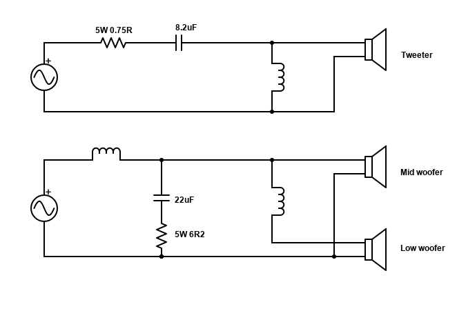

Výmena kondíkov na výhybkach - Tomanes - 23. 4. 2025
stiglitz napsal:Koukám bipolár Polkaudio, to by mě zajímalo, kdo jim to takhle potisknul.
Tak mi to nedalo a vyměnil jsem ten bipolár 22 uF (6 let starý) za svitek od Monacoru.
Přijde mi to, že ten původní bipolár má nějak moc velký ESR, nebo je to v pořádku? Kapacita se taky zvýšila.
Kvalita asi nic moc.

Výmena kondíkov na výhybkach - jardag69 - 23. 4. 2025
Netuším, jak sofistikovaná vyhybka to je, ale možná se s určitým odporem při návrhu počítalo.

Výmena kondíkov na výhybkach - jardag69 - 24. 4. 2025
Chtělo by se ti rozkreslit tu vyhybku? Těch 22u bylo v RLC členu paralelně na středobasu?
Výmena kondíkov na výhybkach - Tomanes - 24. 4. 2025
Na netu jsem našel toto.
[Image: polk-255.png]
Aha. Díky. No, pokud se to ESR bude lišit o 2-3 ohmy, tak by to mohlo být slyšet.
8u2 bych asi nechal.
